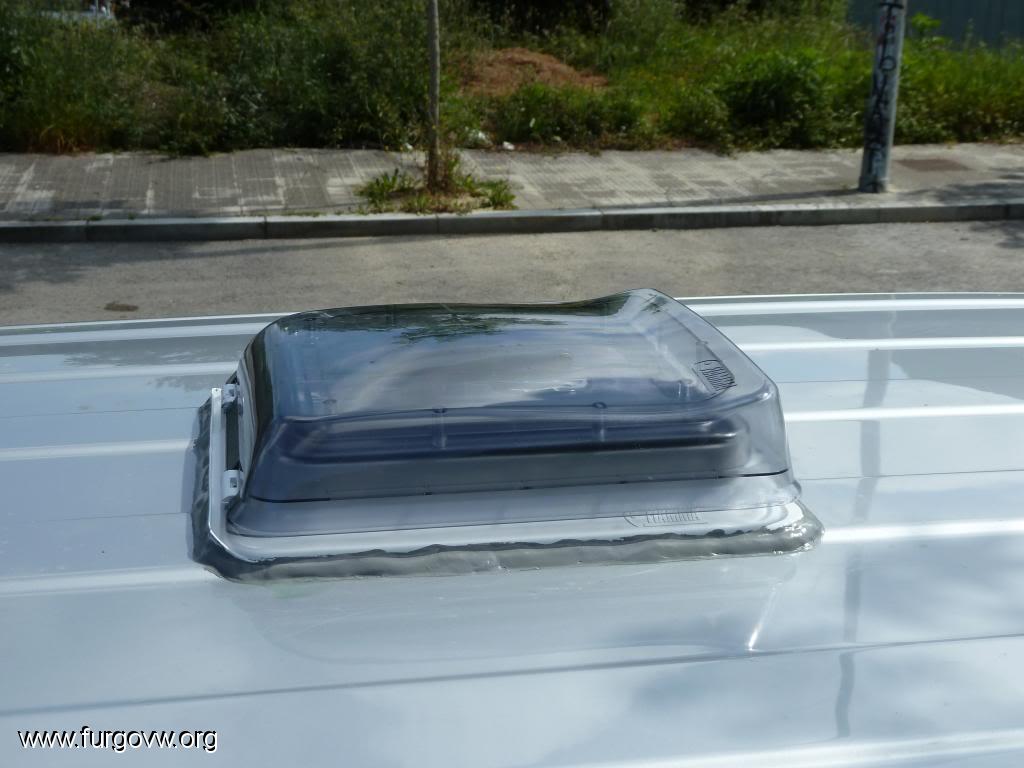

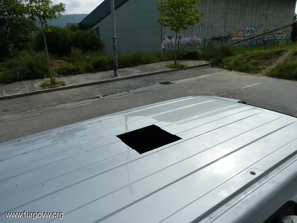

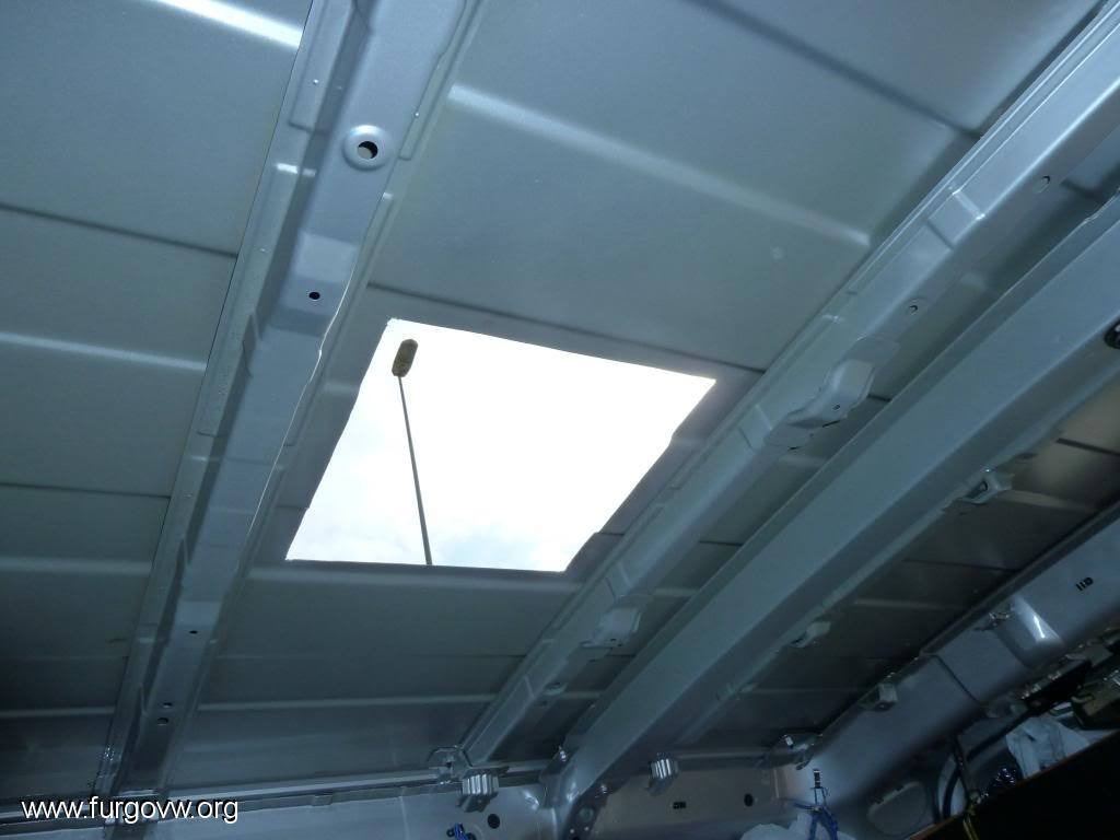

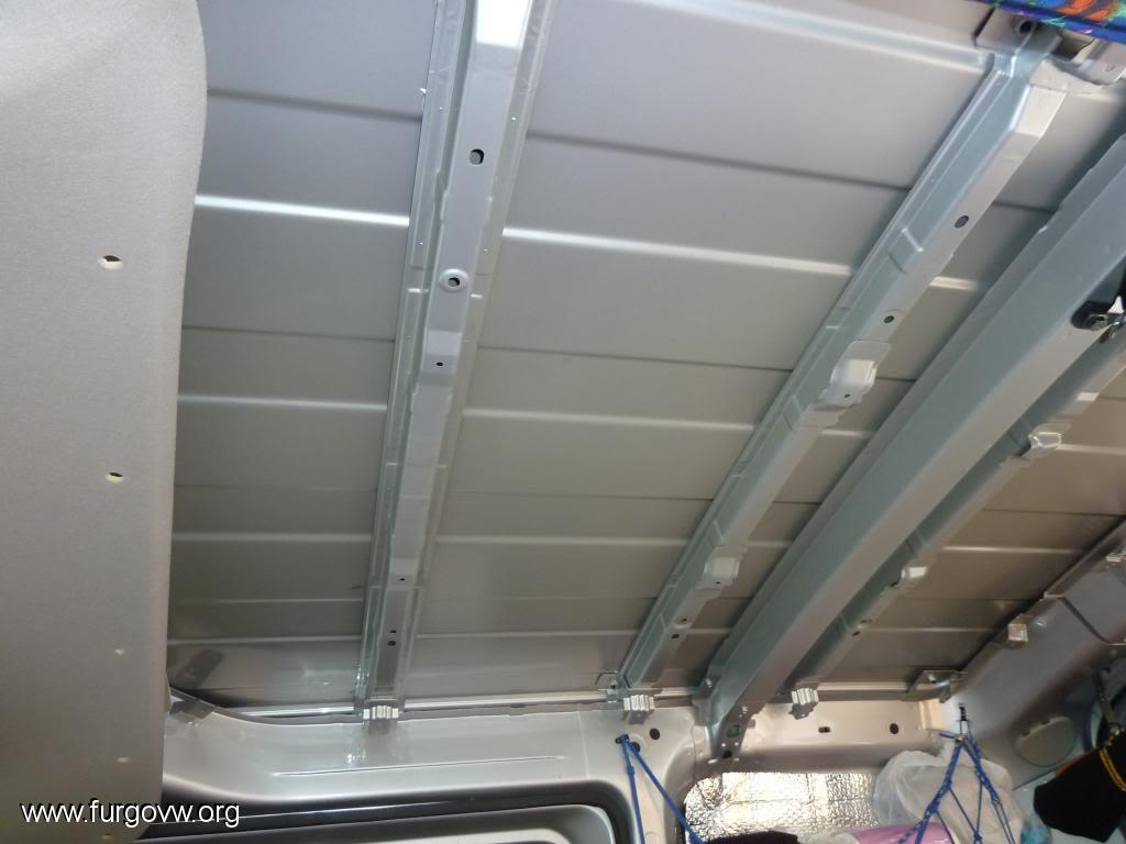

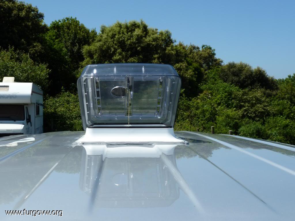

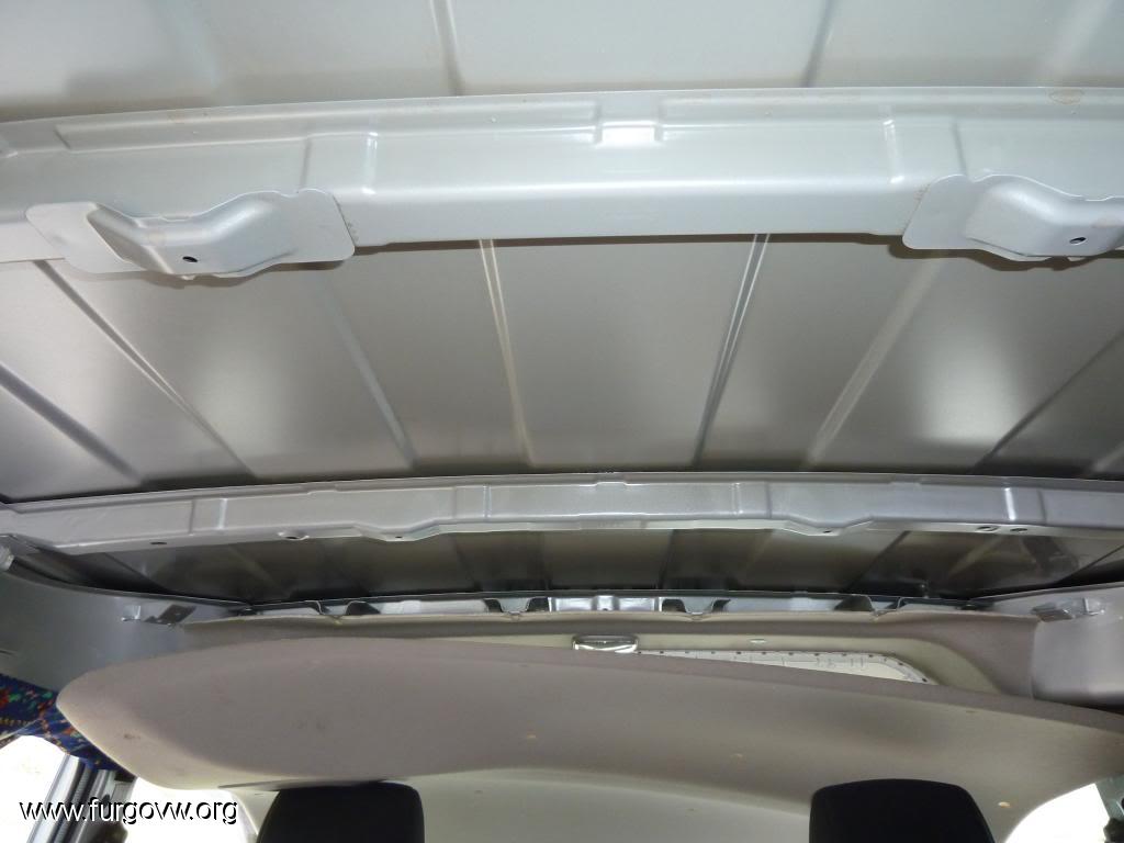

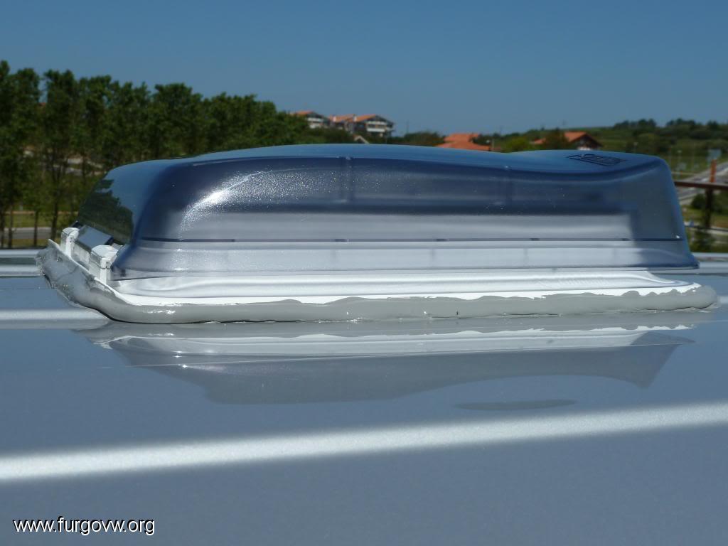

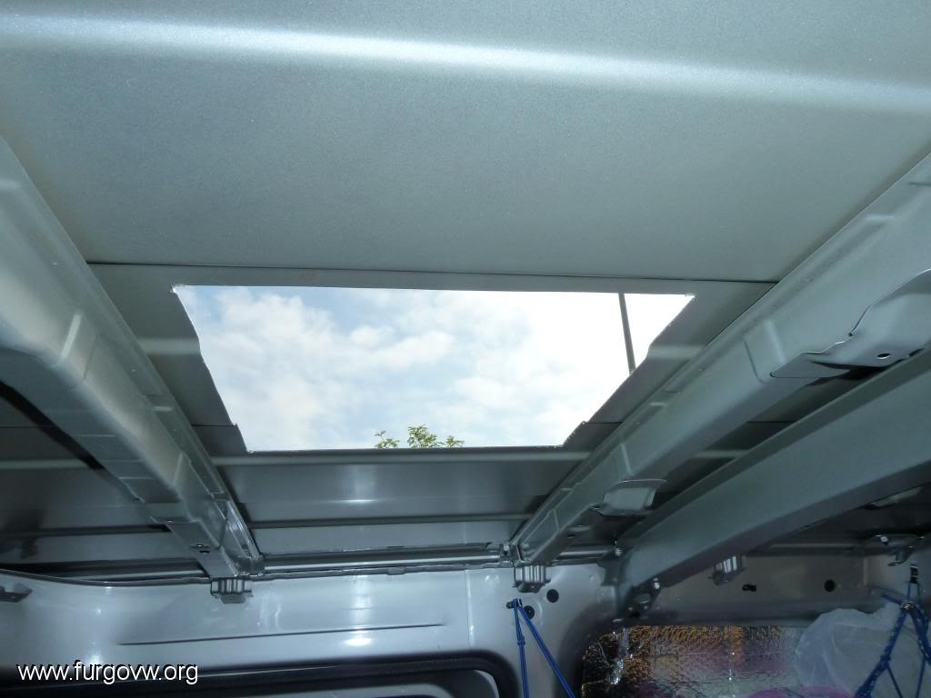

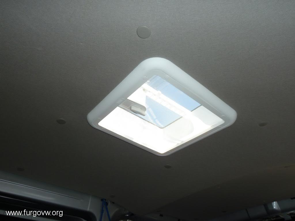

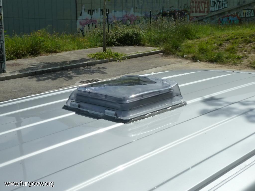

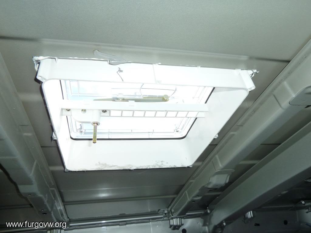

como se que os gusta curiosear y ademas , lo prometido es deuda , por aqui estan algunas  .fotografo , por si pueden servir de ayuda o referencia para alguien , se puede maestro ;)
por el interior y para mas seguridad, tambien lo he rematado con silicona sika de poliuretano negra , como no se ve  ;) pues eso que me sopla el color , y ya ahora , a rematar bien bien bien ,  la silicona sikaflex , por el  exterior y punto pelota  ;D ;D ;D
Espero os ayude en algo las fotos , ahora a darle caña a la furgo , es super facil la colocación y si se silicona a conciencia , pues sin problema
saludetes a todos  .adios .adios .adios .adios
