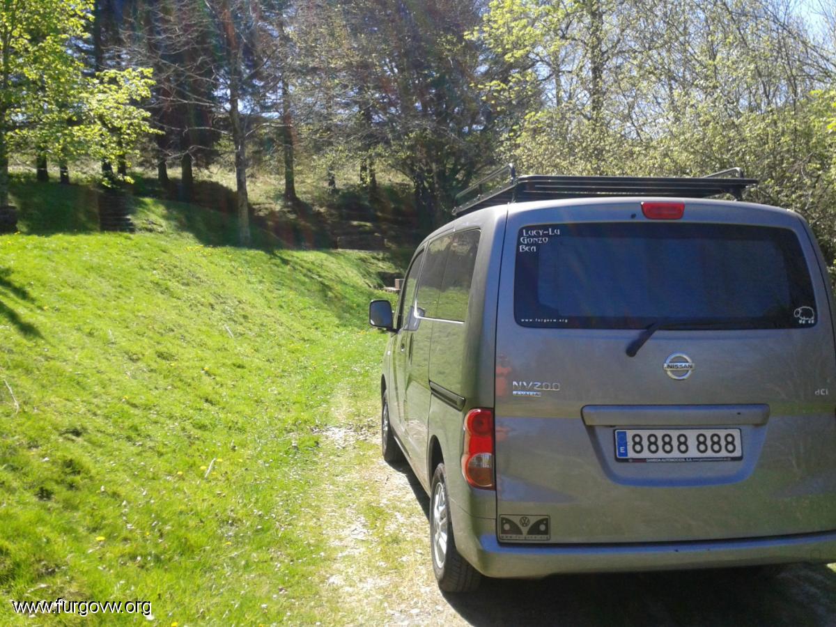

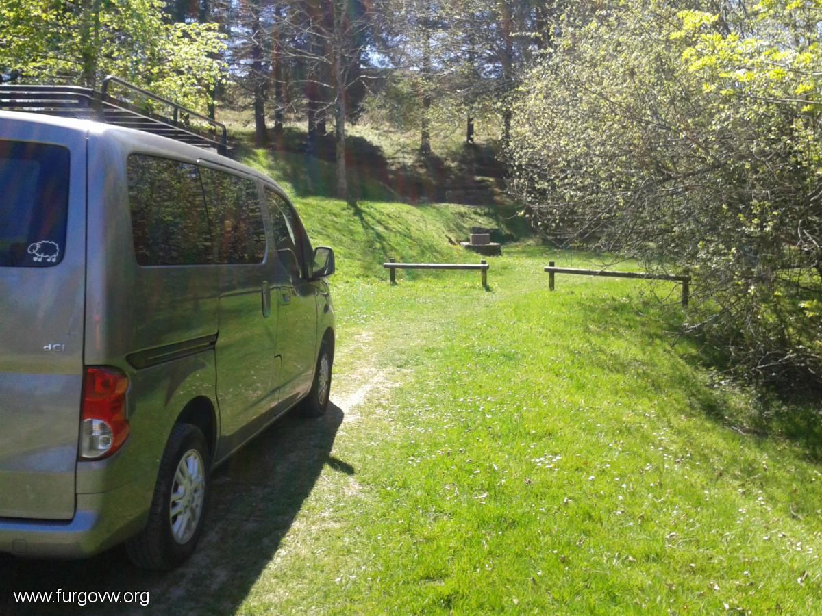

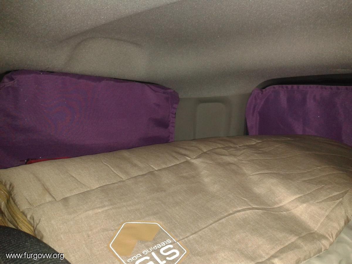

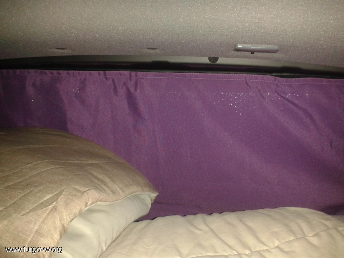

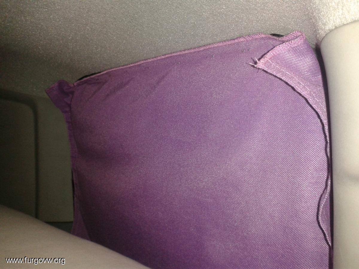

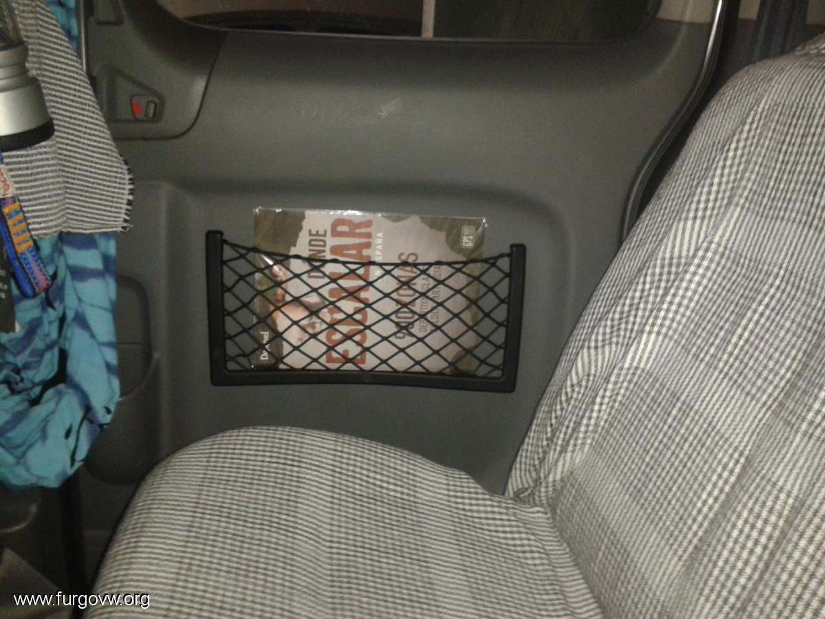

Aunque ya lo tengo puesto desde hace tiempo, os pongo los ultimos bricos que le hice a la bicha.
Red porta objetos en la puerta corredera.
Cortinas en los cristales traseros, van con velcro y tienen aislante.
Y en estas fotos en Navarra, podeis ver la baca donde pongo el toldo, la hamaca  y la ropa para que se seque.
Y la bruja.

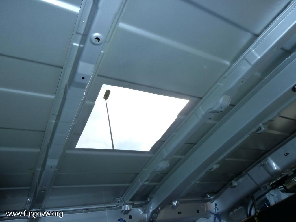

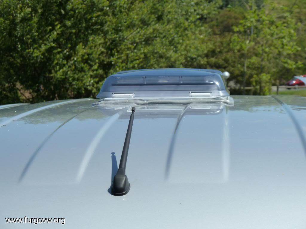

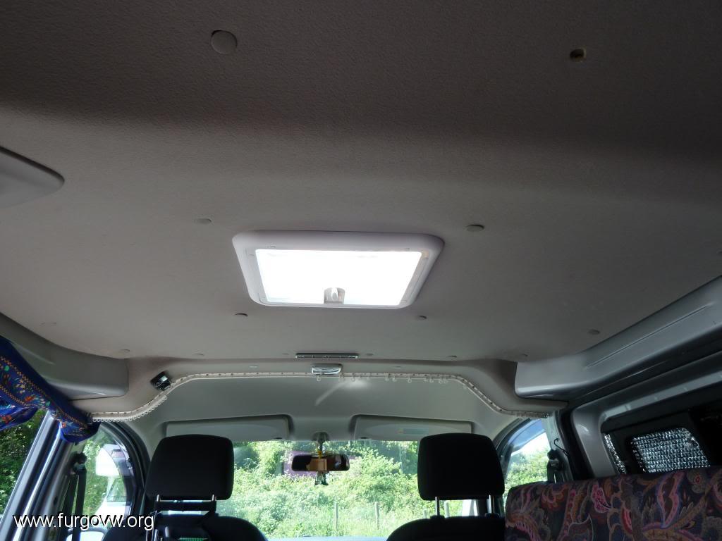

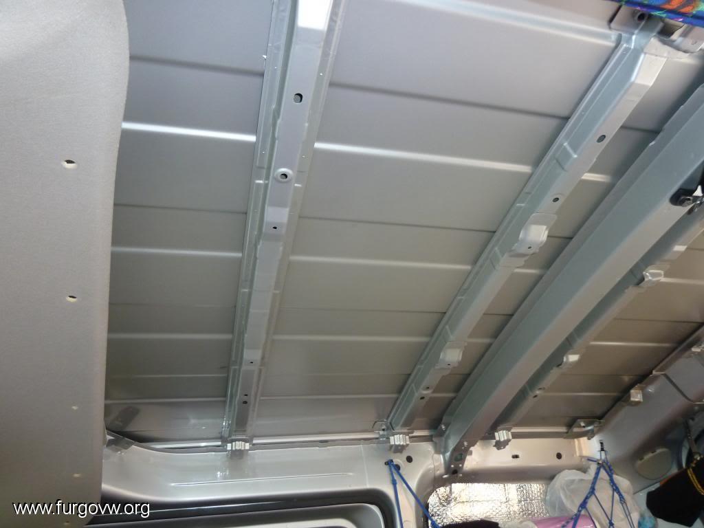

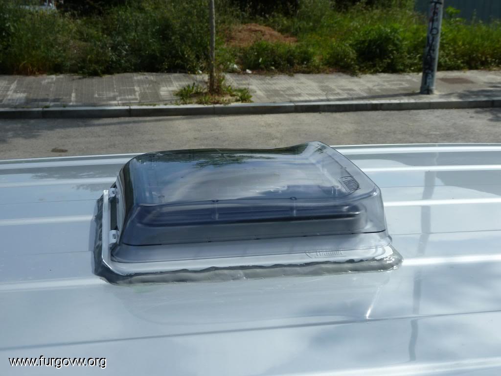

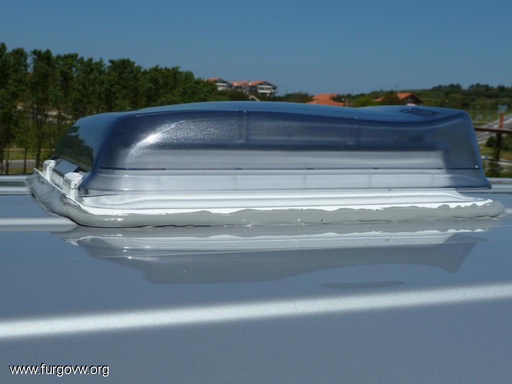

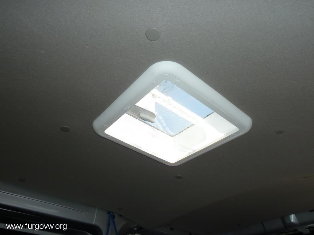

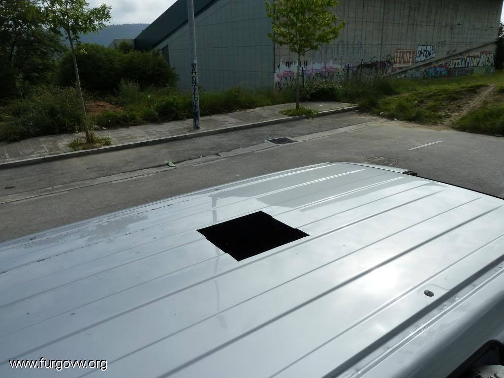

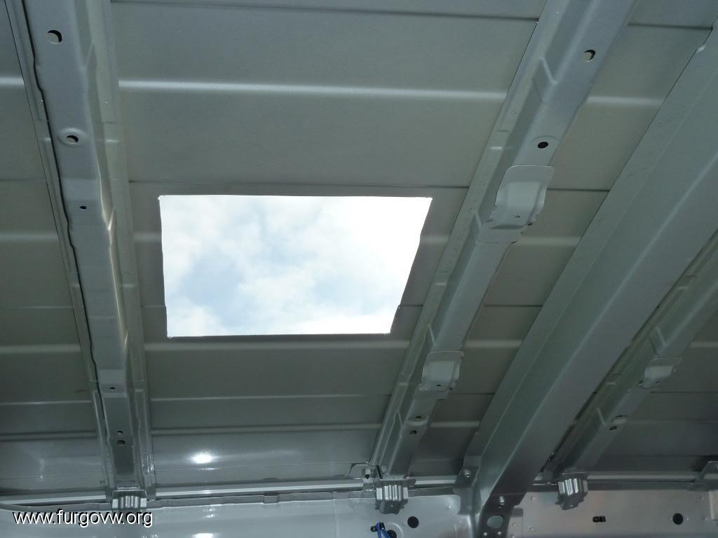

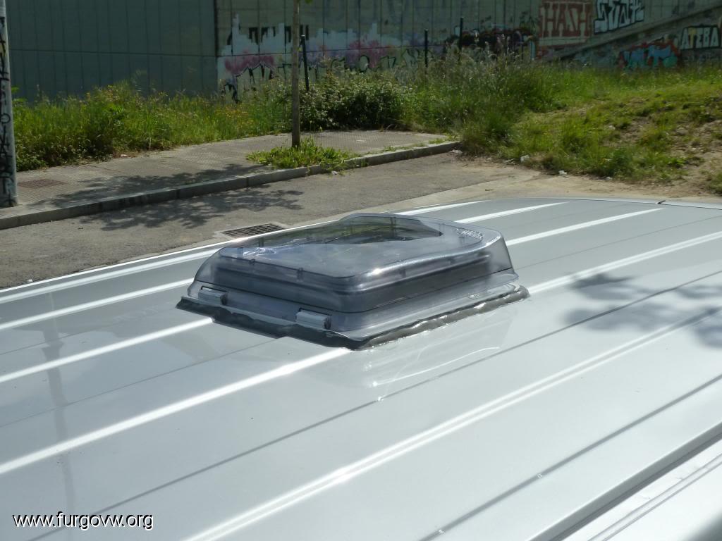

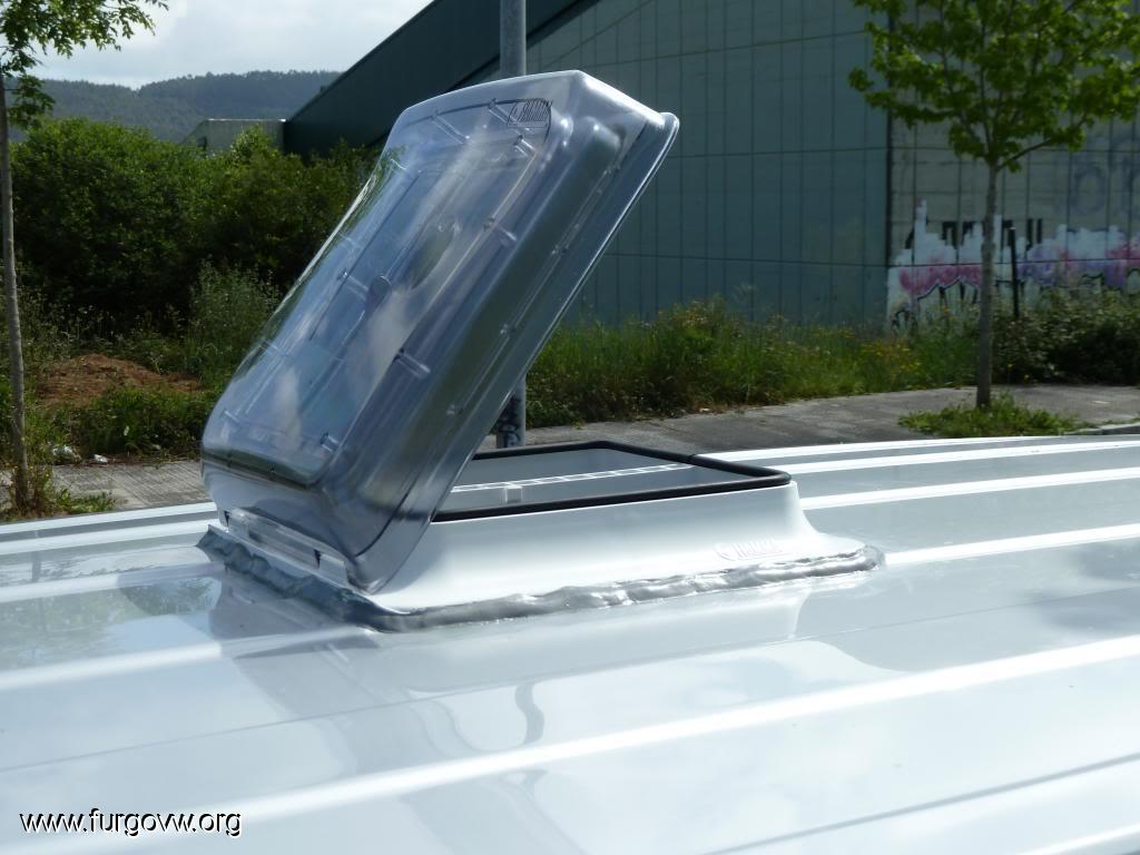

Cita de: mikelfm en Mayo 17, 2014, 19:53:44 pm

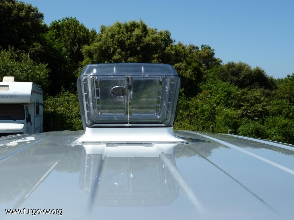

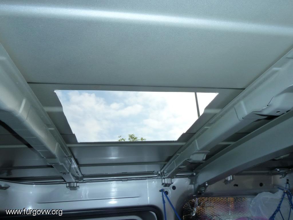

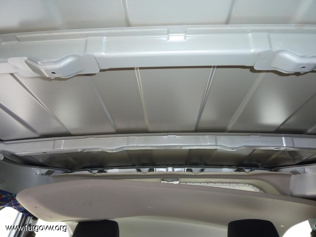

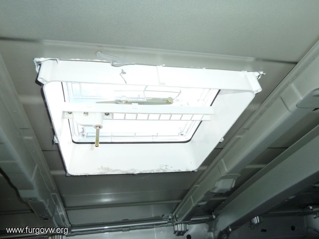

como se que os gusta curiosear y ademas , lo prometido es deuda , por aqui estan algunas  .fotografo , por si pueden servir de ayuda o referencia para alguien , se puede maestro ;)
por el interior y para mas seguridad, tambien lo he rematado con silicona sika de poliuretano negra , como no se ve  ;) pues eso que me sopla el color , y ya ahora , a rematar bien bien bien ,  la silicona sikaflex , por el  exterior y punto pelota  ;D ;D ;D
Espero os ayude en algo las fotos , ahora a darle caña a la furgo , es super facil la colocación y si se silicona a conciencia , pues sin problema
saludetes a todos  .adios .adios .adios .adios
     Amigo Mikel que desde el móvil no puedo escribir solo babear, ya había visto una en Portugal con la ventana y sabia que serias tu el primero en ponerla por aquí, siempre un pasito mas adelante Miki, enhorabuena y muchísimas gracias por compartir colega.
Y la bruja.
     Full equip, como se nota que ya se van acercando las vacaciones, que bueno killo, enhorabuena. a  ver si nos vamos viendo, yo tender libre la ultima semana de Julio hacemos planes? pero por la costa Portugal, almeria por hay? o si quereis venir a cadiz por mi encantado.

Mikelfm, flipante lo manitas que eres  .ereselmejor .ereselmejor. Muy guapa la claraboya  .baba .baba .baba Con mosquitera y ventilador, ¿verdad? ¡¡¡A disfrutarla!!!
