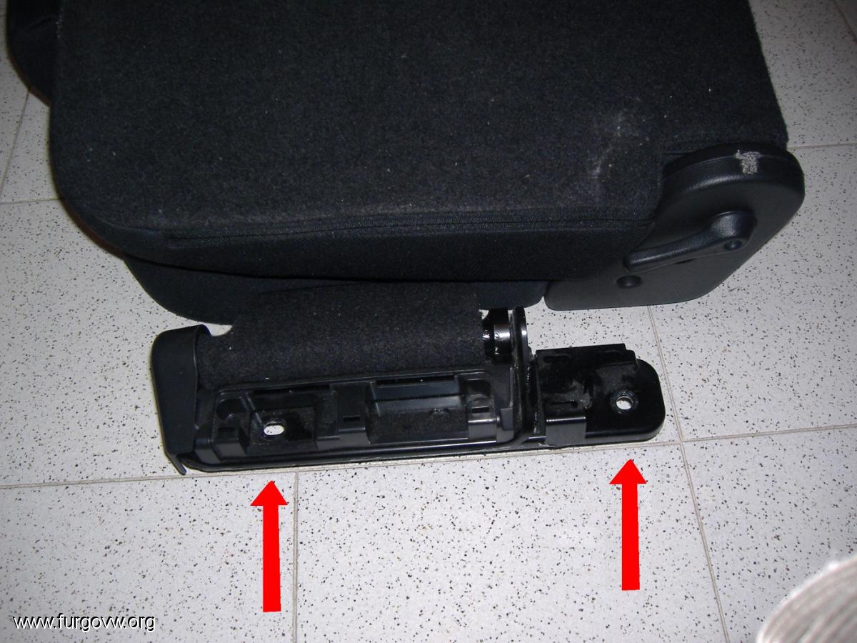

Por cierto, a ver si alguno me podéis ayudar...sabéis cómo quitar la tercera fila de asientos de la Evalia? quitando los tornillos de la parte trasera no salen...creo que hay que quitar otro tornillo que está por el otro extremo del eje que sujeta el asiento, pero no me cabe el destornillador...topa con el plástico donde van los cinturones de seguridad...hay algún destornillador especial para desmontarlo? o hay que desmontar los plásticos que recubren el cinturón? o no es ese el tornillo que hay que quitar...?

para desmontar los asientos de la tercera fila hay que quitar dos tornillos del 14 que están sobre el carenado de las ruedas, mejor con una llave de tubo. antes tienes que sacar el plástico que lo cubre.

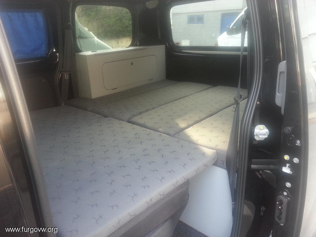

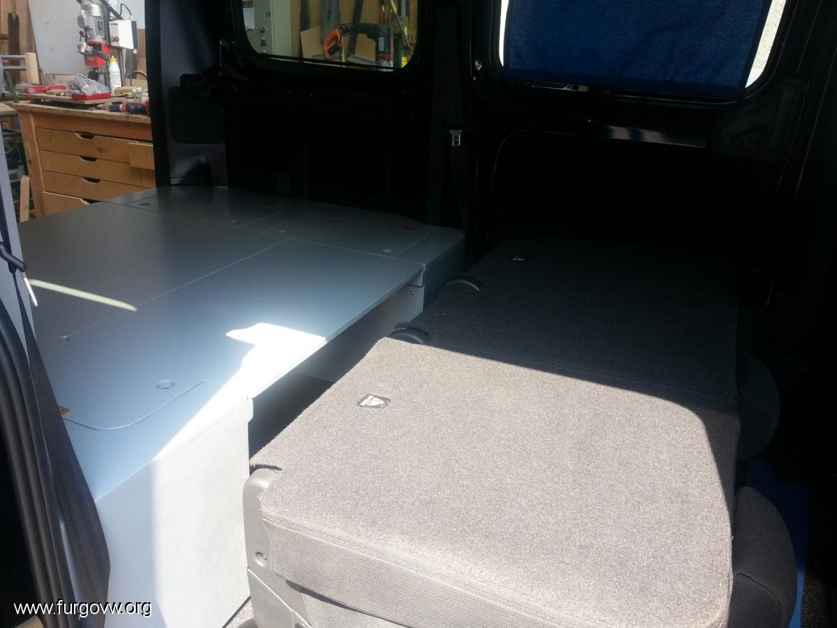

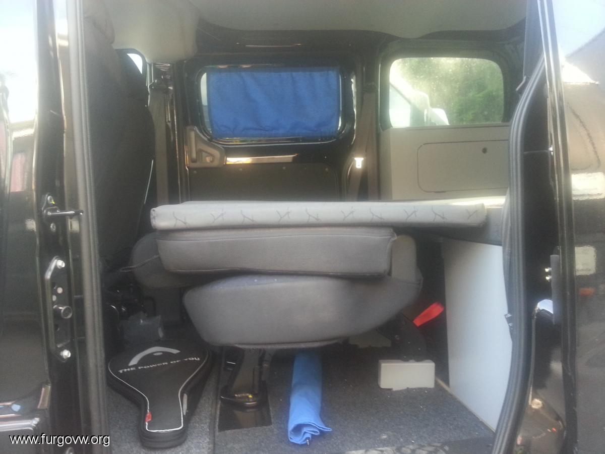

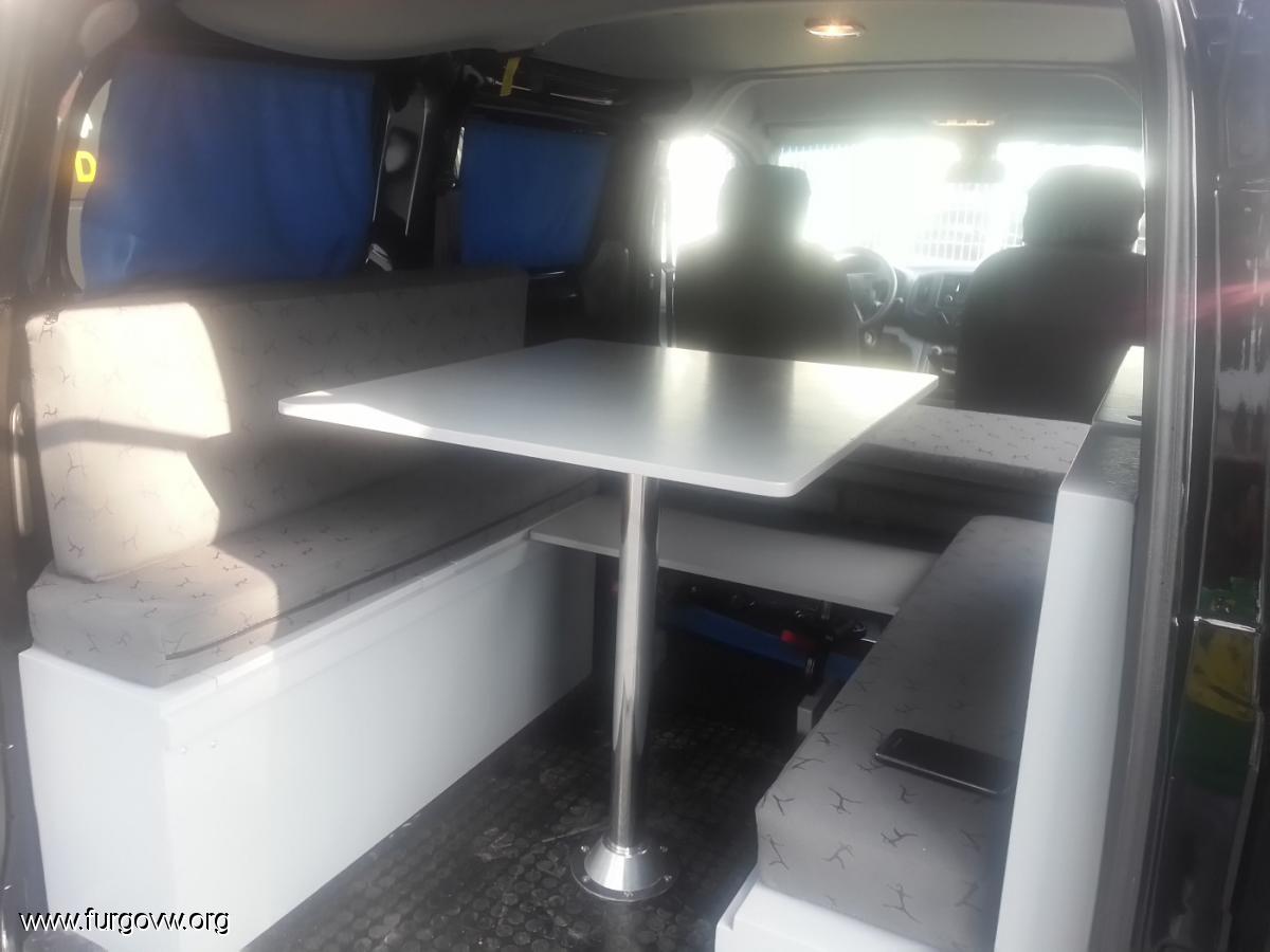

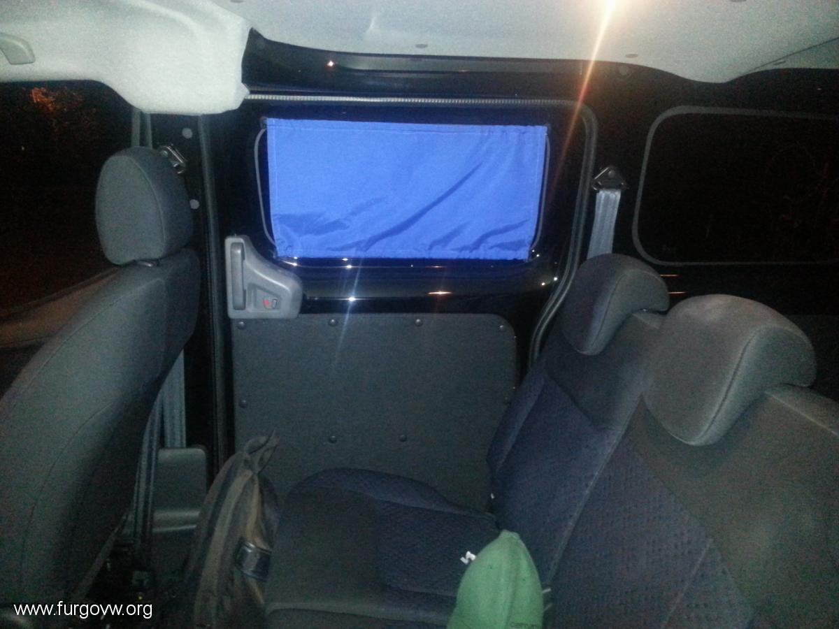

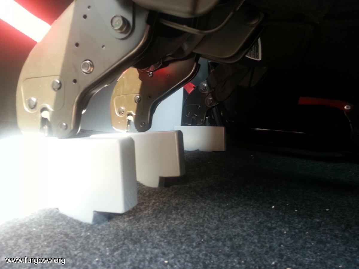

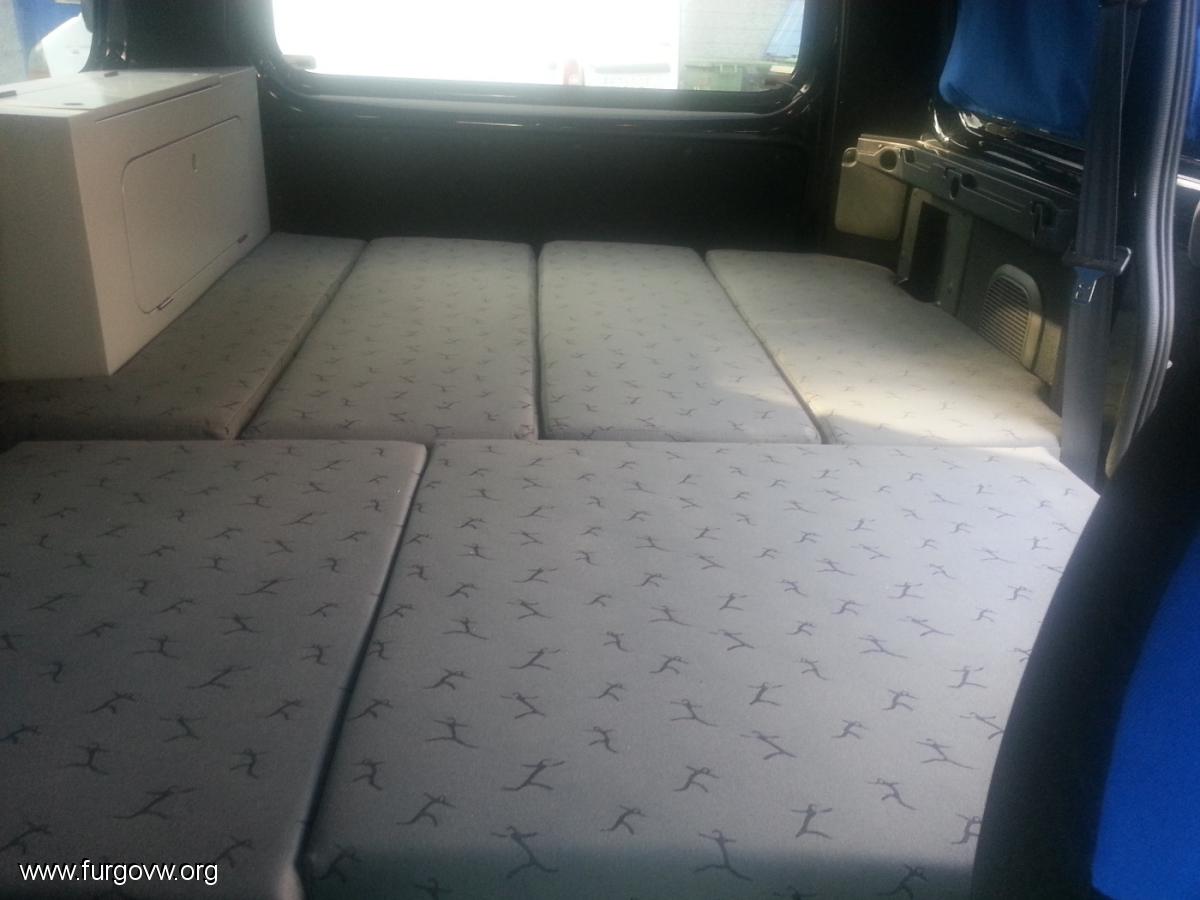

Weeenooo! Alfin ya tengo montado la cama-mesa y cortinas de mi NV200!!!  .palmas .palmas .palmas A ver que os parece:

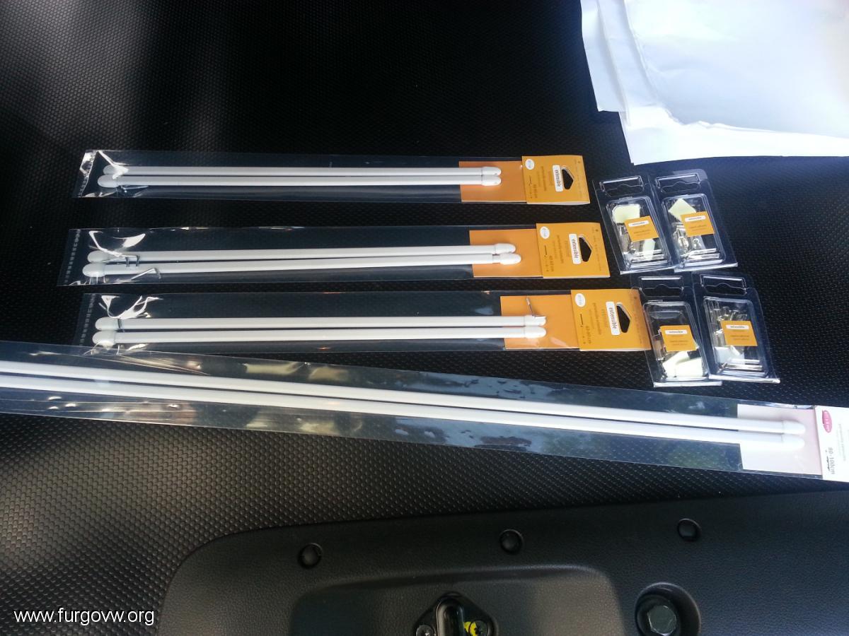

primero las cortinas! estan puestas con unas barillas y tela que compre en leroy. medir coser y listo!

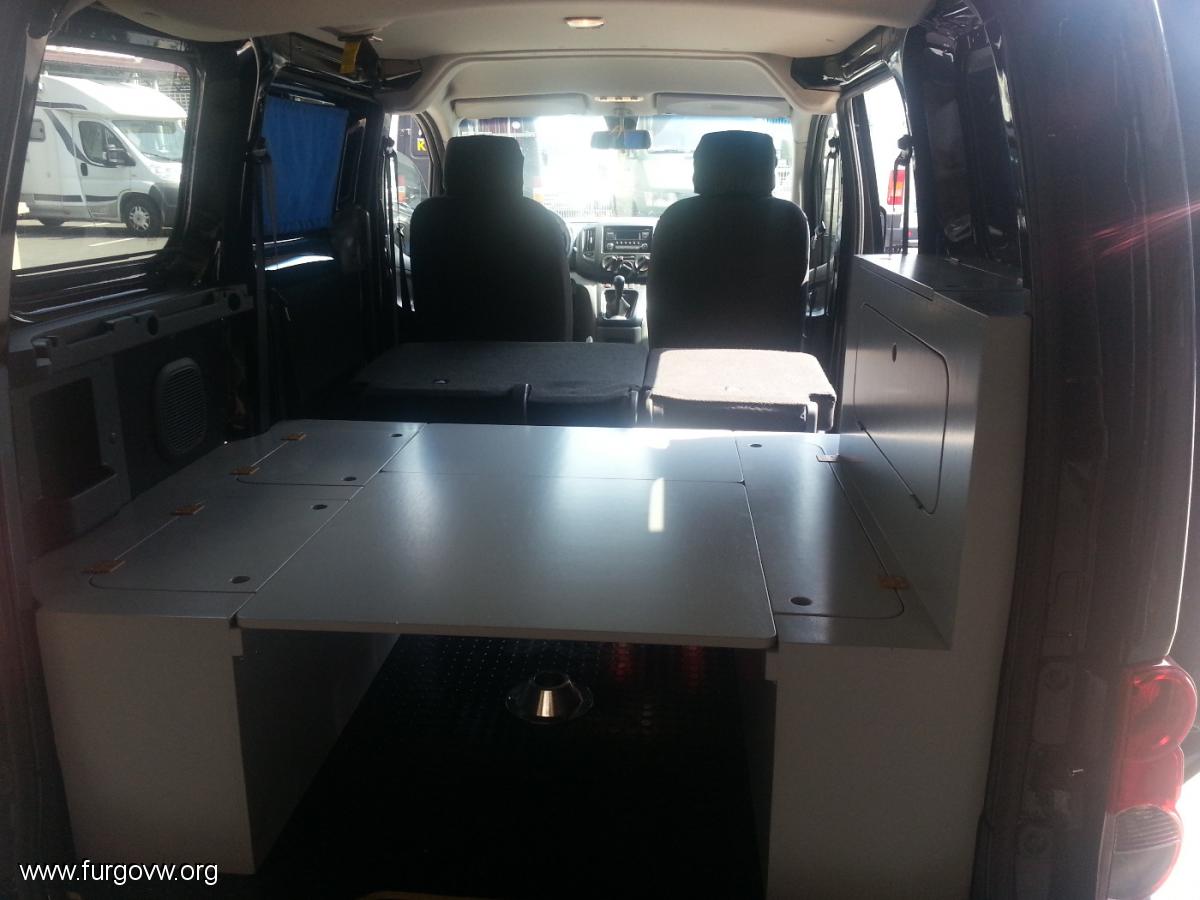

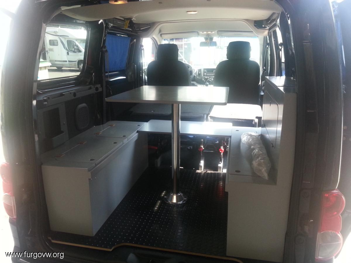

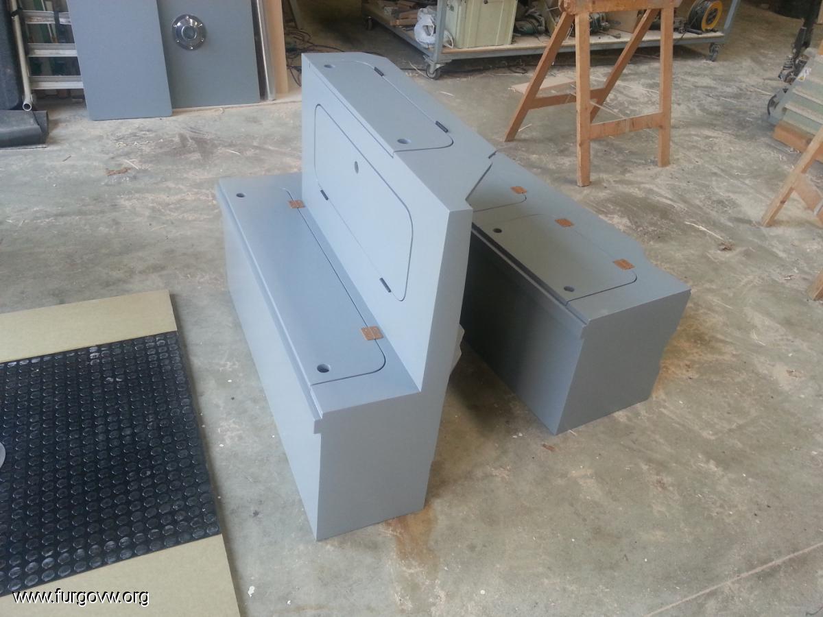

Montaje de arcones para cama y mesa con armario lateral derecho!
Calces para nivelar a la altura de los arcones los asientos traseros recojidos:
Cama montada con colchonetas a medida. las de los asientos van pegadas con belcro al mismo asiento.  ;D ;D
A ver que os parece! poco a poco ire metiendo segunda bateria, porta bicis, toldo...  .palmas .palmas .palmas

Cita de: perezius en Julio 18, 2013, 21:04:05 pm
;D ;D ;D ;D ;D ;D ;D ;D ;D ;D ;D ;D ;D ;D ;D ;D ;D ;D ;D ;D ;D ;D
Que que nos parece?. SOBERBIO.
ME ENCANTA.
Eres un fenómeno. Algo así quería yo hacer y al final lo tuve que hacer un tanto diferente.
No dejes de poner mas fotos y tengo que hacerte unas consultas de las maderas. Un saludo!!!!
Hasta el infinito, y mas allá.
