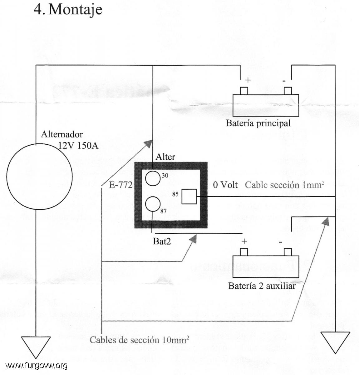

Gracias, compadre, pero me sobrevaloras. ¿De las 216 páginas de El Manual dónde sale el retrato robot del relé conectado al alternador o el diferencial montándoselo con el magnetotérmico? Me has pillao, tronco, soy un poco negao para la electricidad  .meparto .meparto .meparto
Lo sigo intentando y cuando nazca la criatura...  .fotografo

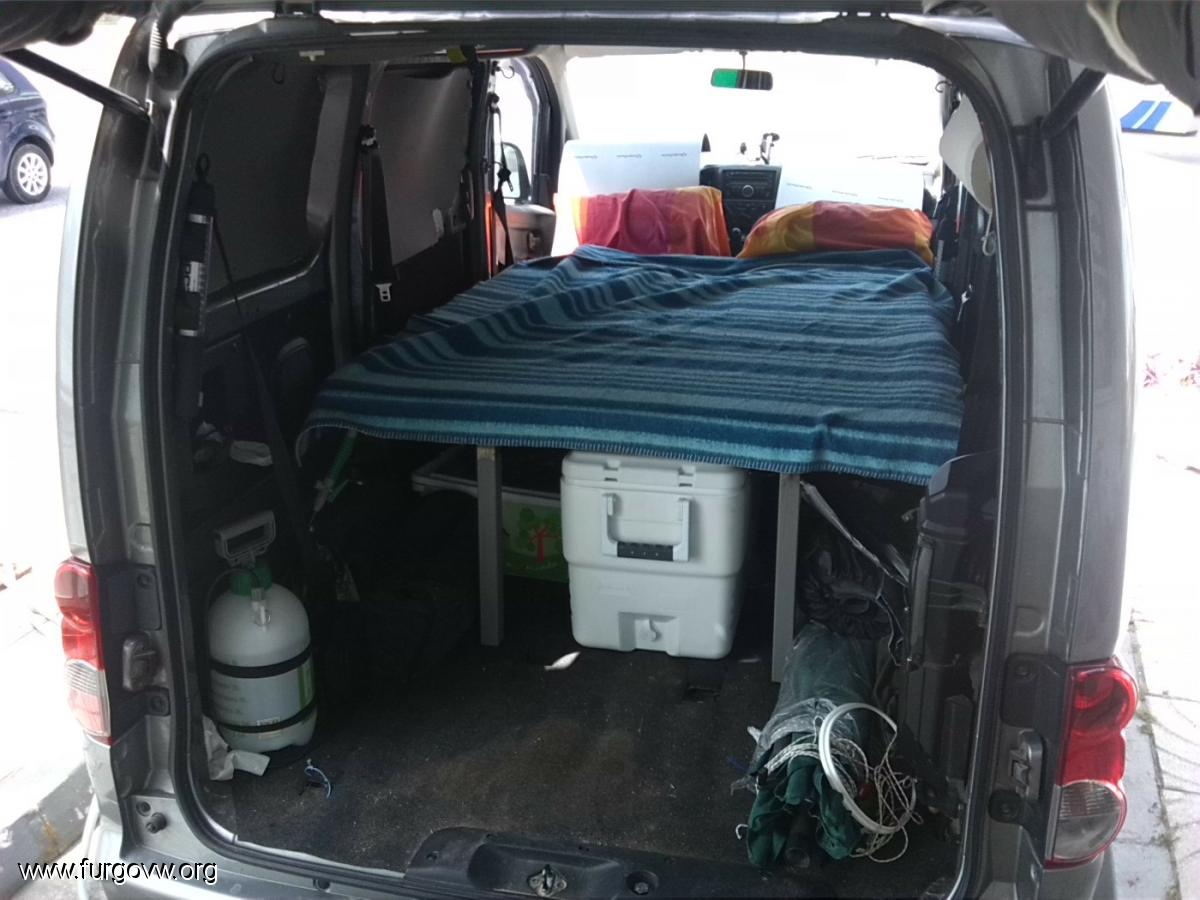

muy bueno si señor, te queda un enorme espacio,que yo aprovecharía para fabricar arcones,armarios con altillo, para distribución de equipaje ,te queda un buen saloncito si ....ya nos iras contando , pero...que sepas que tu idea es acojonante ale ya lo he dicho jejejeje  .palmas .palmas .palmas
gracia killo. Pos esto es solo el principio ahora si tengo espacio para nevera. Segunda batería y demás ya OS iré contando.

Mirar el espacio que queda detrás si ponemos parte de la cama sobre los asientos delanteros
Qué bueno, killo!! Cuánto me queda por aprender... Jejejeje... .ereselmejor .ereselmejor

Mikelfm, el relé que tengo lo compré en luluka en un paquete con fusible, cable... Es uno de "carga automática E-772" de Prat Solà Electrónica SL, que según el esquema que lo acompaña se conecta al alternador. El relé que me dices pinta bien, pero es que el cochino dinero me rehuye y no me llega para todo...

pues el relé que comentas , " que también tiene buen pelo  ;) " , es muy buen relé , y no creo que tengas problemas para instalar la segunda batería. si sigues los manuales que existen por el foro , y o el esquema que espones,siempre protegiendo la instalación adecuadamente, ya sabes; fusibles y demás ,que  seguro te incluía el kit , mete también  algún medidor "voltimetro" los hay muy baratitos , algunas tomas, diferencial , y a funcionarrrr ya veras que gozada , ¿ verdad  usdcarlitos? ;) .palmas .palmas .palmas
