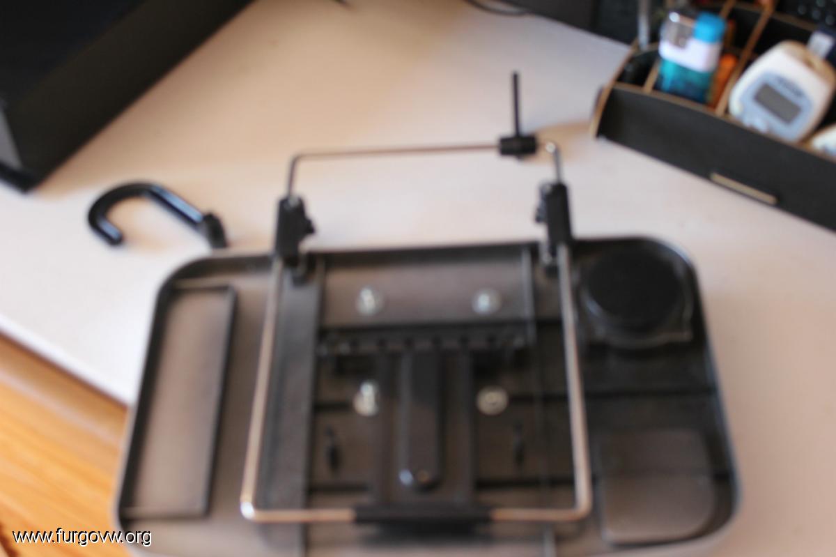

     Hay van las fotos del soporte Carlos

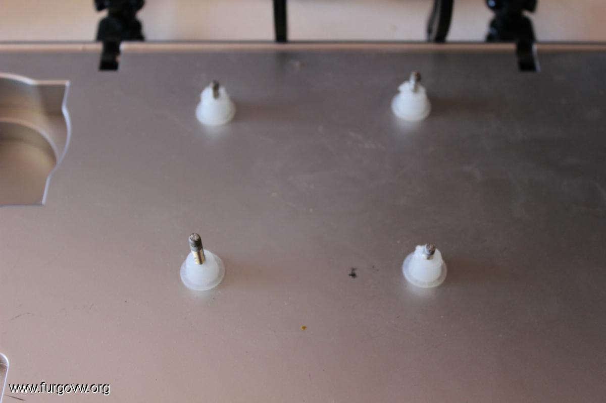

    La idea de utilizar esto me vino como siempre por la idea de darle mas dun uso a las cosas el soporte me vale cuando ne tengo tv puesta, para comer o lo que quiera y cuando la tv no esta en la furgo la puedo ver en casa sin problemas solo es poner y kitar cuatro tornillos

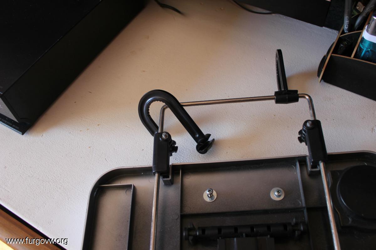

    Los ganchos los puedes poner donde quieras en los laterales arriba o bajo dependiendo de donde lo enganches,

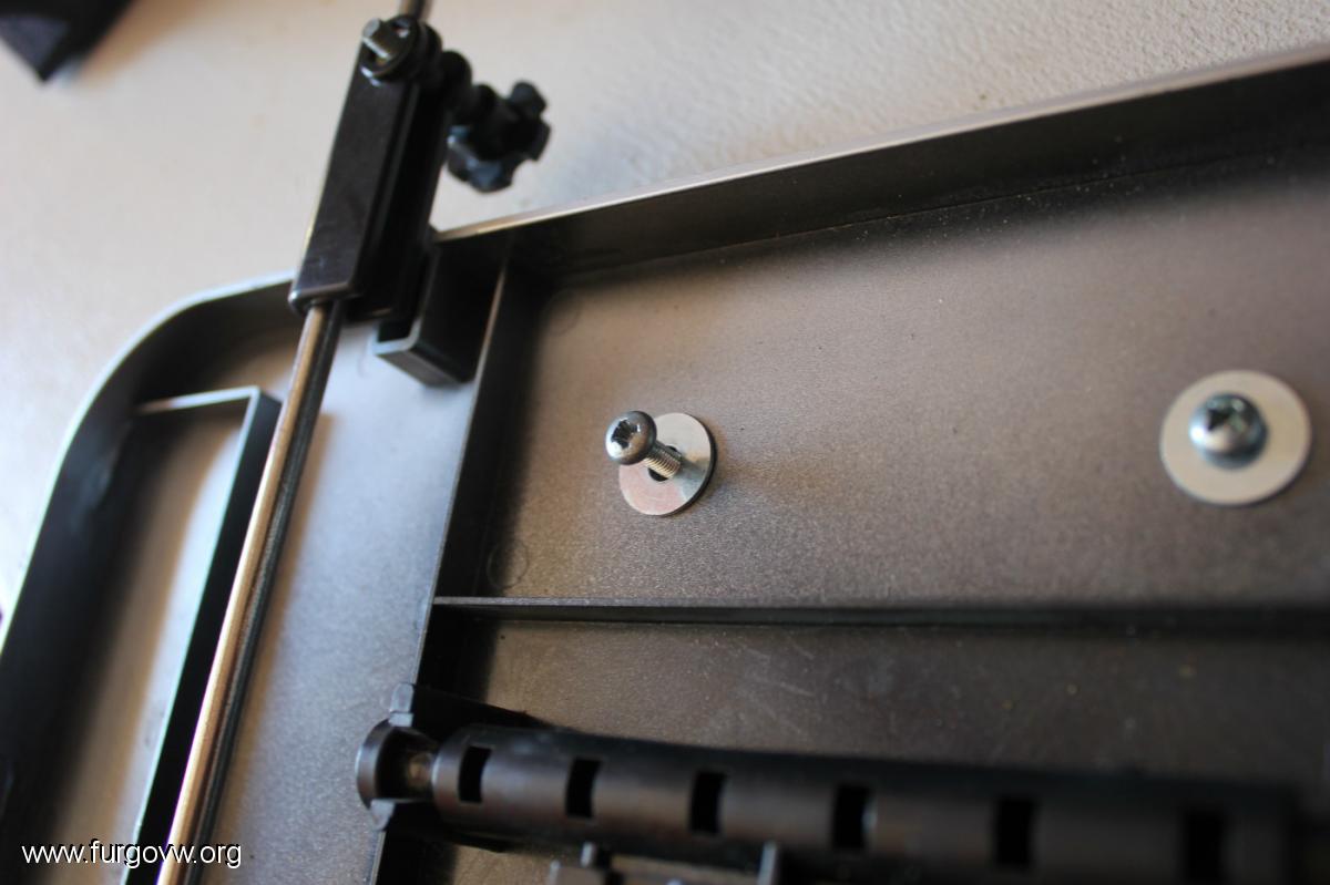

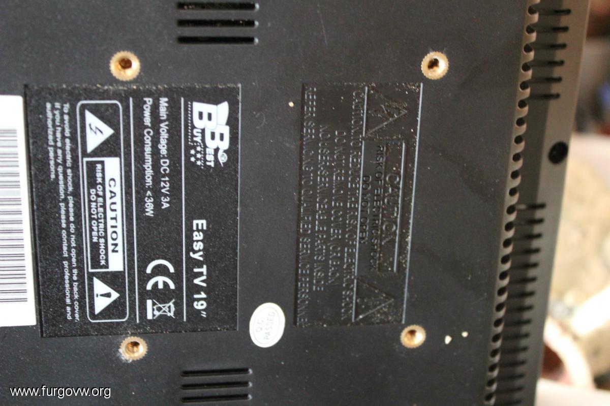

    Los tornilllos dependera de la tv.

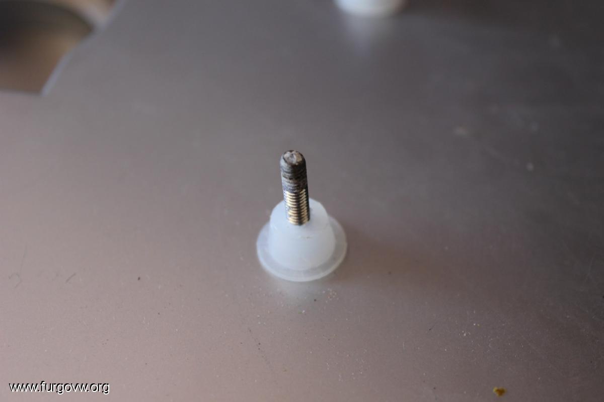

     esta es la parte que va sobre la tv, le he puesto esos tacos para evutar el simbreo de la tv con el plastico ya que cuando escuchaba la tv fuerte temblaba y parecia que estaban mal los altavoces.
     Y yasta hay van los tornillos, por sierto ahora esta en le carrefur esta tv por 75 € y se ve dpm.
