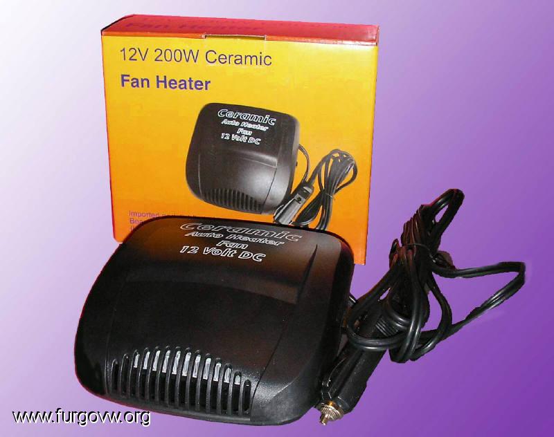

;) una cuestión please,jejejeje...
que me comentan de esto? "calefactor ceramico 12v ",¿saldre con el culete en llamas? .miedo ,o se quemara el furgui  ;) jajajaja....
JOSE MANUEL CASTILLA
Cita de: mikelfm en Noviembre 19, 2012, 18:26:34 pm
    A mi esas cosas me da miedo ponerlas en la furgo, prefiero calor corporal.  .besar .besar
Jamminbwoy
Ufffff, yo creo que este invento se derrite con solo darle al ON...Ten cuidado, yo no me fio.
westnv
mola..pero seguro que tiene que ponerse como una perra de caliente...con lo que eso conlleva de bueno y de malo. :o
Por lo menos son solo 200W, que no es mucho. ;) ;)
El calefactor que pille el otro dia en el Leroy eran 650W, y era basicamente una resistencia que se pone roja como un tizón, es decir, no expulsa aire caliente como es este producto que ponéis aquí (FAN HEATER=ventilador aire caliente). :-\

mikelfm
okis amigos,pues nada,siempre hago caso al que más sabe  ;) jejeje "prefiero calor corporal.  .besar .besar"
no sea que "se ponga como una perra de caliente...con lo que eso conlleva de bueno y de malo. :o "  jajajajaja  ;D ;D muy bueno si señor jajajajaja
