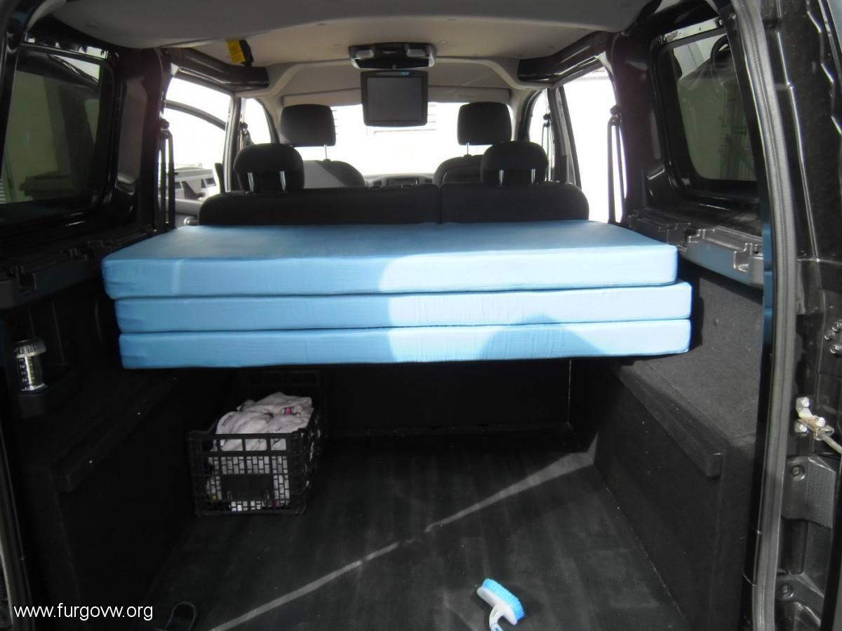

muchas gracias irelandrl,la verdad que me vino justito pa la furgo,yo dentro de un rato saldré y ya de paso te tomo la medida desde el suelo del portabulto asta el reposacabeza,pero en lo mas bajo o lo subo?..yo te lo mido de las 2 maneras y te lo paso,yo para la cama le ise unas cajoneras laterales tapando el paso de rueda y 3 tablas..para dejar bastante espacio atrás porque trabajo con el coche..

en esta mas o menos se ve los laterales y las tablas las tengo montadas una sobre otra..y las 3 colchonetas por separado para que no me ocupe mucho

Canario, es parecido a eso lo que quiero hacer, solo que en el lado derecho subiría el mueble hasta arriba, tapando la ventana pero a mitad le haré los resortes para que se apoye la cama y la idea es que las maderas, que serán tres también, se desplieguen desde el asiento hacia el portón. Así cuando no va montado va recogido detrás de los asientos.
Gracias Gonzo, para empezar ya me vale, si alguien tiene tiempo y se acuerda (que es lo más divicil  .malabares) ya me dirá la medida exacta desde el suelo hasta el final de los asientos por arriba, sin los reposacabezas, la idea es que la madera no se vea con los asientos puesto en posición normal.  .risas
Ya que estoy, otra consulta, los asientos posteriores, cuando los abatís, quedan planos, o un poco levantados? o es que quedan levantados por los reposacabezas? he visto varias fotos y no me queda claro...

lo de los asientos de detrás .....cuando los abates quedan un poco levantados en horizontal, SI....es decir no quedan perfectamente en como una "L" de 90º....tienen un poco de inclinación hacia arriba..no es por los reposacabezas por que yo los tengo recogidos a tope y cuando pongo mi cama he de abatir los asientos de atras y visto de lado se ve claramente como quedan un poco levantados.
