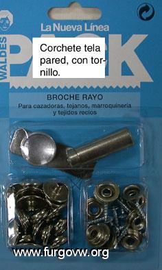

esto es de un forero:
..."buenos dias,para comprar los corchetes y todo tipo de remaches,hebillas... etc para textil,yo voy siempre a curtidos villaverde en la calle colegiata casi esquina con calle toledo.seguro que os gusta el sitio.
Post corchestes furgovw:
http://www.furgovw.org/index.php?topic=201494.0
aquí directo a los corchetes y afines.
http://www.curtidosvillaverde.com/index2.html
y esta Otra, Almacén de Pontejos, Madrid:
http://www.almacendepontejos.com/index.php/reglas
Lo que no creo es que sean los corchetes esos de plastico que habéis puesto en la foto...eso me parece muy pro. yo creo que aquí tendrán los típicos corchetes
Yo me pasaré esta semana por Madrid, si puedo me paso por Pontejos o por la Otra.
un saludo.
TZiMiSCee
Parece que van saliendo cosas, he encontrado esto:
tienda: http://www.roulot.es/component/page,shop.product_details/flypage,shop.flypage/product_id,148/category_id,197/option,com_phpshop/Itemid,1/
artículo:
referencia:
Broches + kit de aplicación
Precio: €7,00 (IVA inc.)
Juego de 10 corchetes, machos y hembras, con kit de aplicación.
Se utilizan mucho para fijar los boerdes de las cortinas al lateral del vehículo, evitando el paso de luz.
por otro lado esta tienda me mola... http://www.masquecamper.com/catalogos/
otra tienda pero no se puede ver l foto... http://www.zyamcaravan.es/ROOT/ShopServlet?action=3&ref=240546
estoy pensando que tienen que existir ya (no creo qe vaya a inventar yo nada..) alguna tuerca de plástico que al apretar el tornillo se vaya expandiendo y fijando a la vez..
combinando esto, si existe, con cualquier corchete, un poco grandecito (para que quepa la cabeza de un tornillo avellanado pequeñin).. tendríamos los ansiados corchetes...
voy a mirar en catálogos del curro a ver si veo algo de eso.. y si es posible para métricas pequeñas: 4 ó 5...
Saludos!
seguimos investigando..
enlaces para que no se me pierdan:
foro nv200: http://www.furgovw.org/index.php?topic=233855.2175
CC Derivabrisas: http://www.furgovw.org/index.php?topic=267983.0
wigum
Los corchetes esos de plástico que habéis puesto en la foto, que van con un tornillo, los lleva mi moto para sujetar el carenado, así que a falta de otros sitios, en talleres o tiendas de motos los encontráis seguro. Otra cosa sería mirar el precio al que los quieran vender, pero todo es cuestión de mirarlo.
westnv
Pero el tornillo de carenado de motos es solo tornillo espansor con arandela como se describe en la foto ó servirían como corchete hembra; y ¿sabes si vienen-existe con un corchete macho?.....es una duda que me ha surgido para intentar diferenciar un tornillo expansor como el de plastico de la foto, con un corchete automático hembra-macho.?.
Como comentan,lo difícil es eso; encontrarlos, que tenga un sistema espansor cómodo y que sea corchete a la vez. Quien lo encuentre que avise. .ereselmejor

He encontrado unos anclajes para espesores pequeños!!
http://www.indexfix.com/public/contents/doc/112/957381.pdf
solo falta encontrar un corchete que tenga e macho el hueco para la cabeza de tornillo de M4 :)
que debe ser 8mm o así...
Y conocer si entre moldura y chapa hay 25mm de separación.. que sería lo ideal...
las pinzas que se ven en el pdf no hacen falta
Saludos!! (esto va saliendo...)

westnv
esto esta de lujo  .palmas...pero el problema sigue siendo encontrar un corchete hembra que se adapte a este tornillo expansor (que no se si se puede usar como corchete macho, como tu indicas) para pocas profundidades como el plastico del techo de la furgo NV200.
Esto es solo mi opinión, que conste que yo no tengo ni idea..que conste..lo digo por que a lo mejor escrito suena a critica, pero no. Yo estoy encantado con esto.  .baba
TZiMiSCee
Septiembre 10, 2012, 16:09:38 pm #834 Ultima modificación: Septiembre 10, 2012, 17:30:29 pm por TZiMiSCee
El tema para este último artículo, sería encontrar un corchete macho y hembra en el que, en el macho, quepa la cabeza del tornillo y a parte la sujete.
el tornillo, lo que yo he visto en campers preparadas, queda escondido dentro del macho -ver la foto de hace unos pocos post´s- por lo que la hembra no tiene problemas con el tornillo.
(imagen que me he hecho para que os hagáis una idea... aunque me da que si no te hace falta que sean desmontables... con un remache standard.. vamos que ardemos! :) )
lo cierto es que yo tampoco sé qué "hueco" queda de los guarnecidos hasta la chapa u otros accionamientos interiores tras el guarnecido. Pero es lo más pequeño que yo he encontrado entre catálogos... claro que los catálogos que dispongo son de tornillerías y herrajes para cosas grandes... :)
la verdad es que es arriesgado el taladrar :)
yo de momento pediré una muestra a ver físicamente cómo es, cuando lo tenga en la mano os lo digo.
