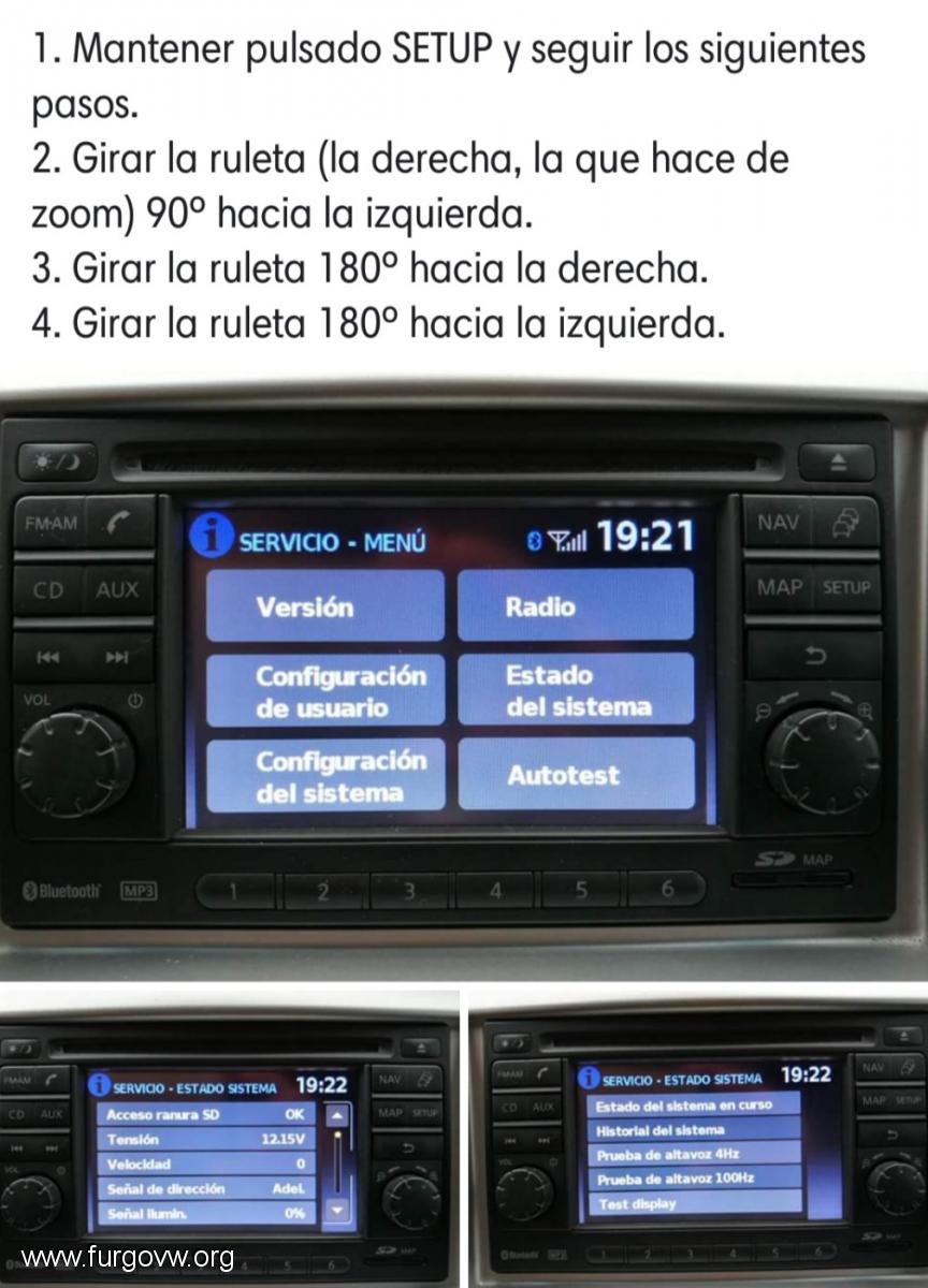

Lo acabo de publicar yo en otro foro, ni me has dado tiempo a ponerlo aquí. Es buena costumbre citar las fuentes.
Cita de: Txema76 en Agosto 23, 2018, 20:12:00 pm
Os paso esto que he encontrado por la red. Saludos

A mí me lo han pasado unos amiguetes por Facebook con lo cual desconozco la fuente original, de ahí que no haya citado a nadie.

Este menú de test ya lo vi hace tiempo, tampoco vale para hacer demasiadas cosas, solo eso: probar las antenas gps, altavoces,  ver versiones de firmware etc...
La cuestión es que como soy muy firky pues googleé buscando mas temas, y lo poco que vi es que nuestras radios ejecutan una versión de Linux, el kernel  es antiguo de la linea 2.X, al ser opensource, ejecuta tras el boot una modificación muy ligera del escritorio gnome (https://projects-old.gnome.org/totem/)  las fuentes del sistema de nuestas NissanConnect están en descarga: http://oss.bosch-cm.com/nissan.html, sin embargo no existe un firmware para flashear nuestra radio, básicamente son las aplicaciones que han cogido y comparten sus modificaciones con la comunidad, la nissanconnect la considero cerrada por ahora, a ver si hay algo por hay que suponga mejorar nuestro aparato, pero .. lo dudo un poco, aunque como ha sido un aparato muy vendido (en mucho modelos de nissan) y durante mucho tiempo no descarto que un gurú consiga hacer algo ...
Cuando tenga tiempo, o una nissanconnect disponible intentaré ver como se accede a la shell (al menos ver el login, otra cosa es conces la password si la hay), al final no es mas que una eletrónica tipo raspberry pi con una distribución propia, pero esto cuando le llege el turno

Me mola...
Tenía pensado cambiar mi radio que no es la conect por una con GPS, pero esperaré por si pillo esa.
Yo mi próximo es poner un amplificador pequeño y cambiar los altavoces que trate delanteros o poner algo más grande en los de atrás

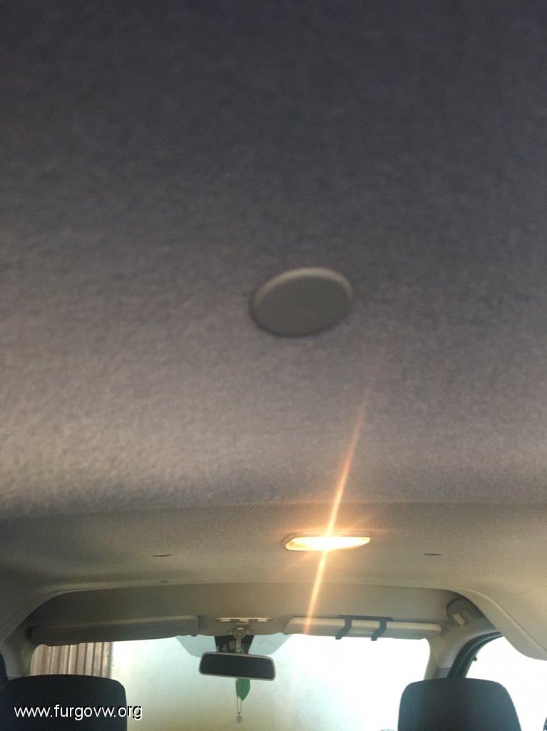

Por otro lado sabeis q medida de tornillos se pueden poner en estos remaches??
