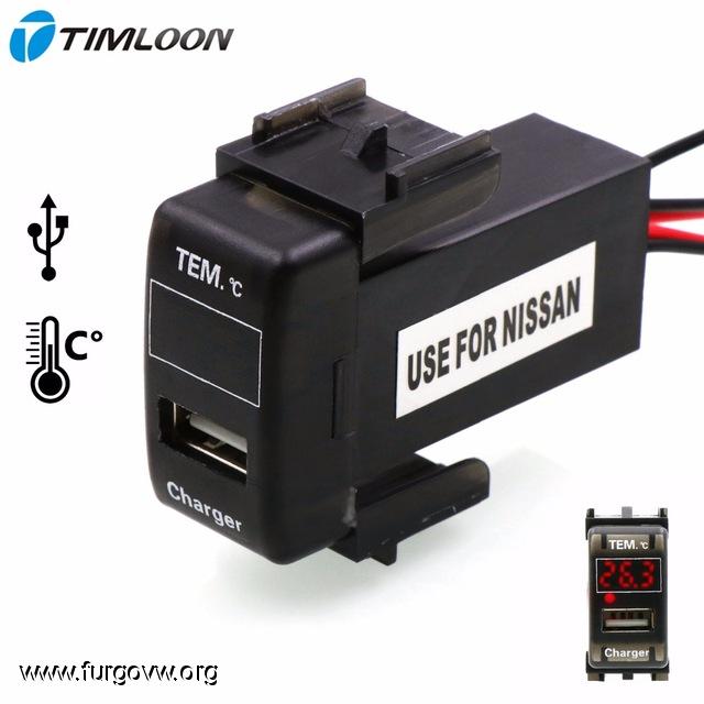

Alguien que haya montado esto:
Me puede decir como le da corriente y donde ha puesto el sensor.. No tengo ni idea de electricidad...
Ayrtom

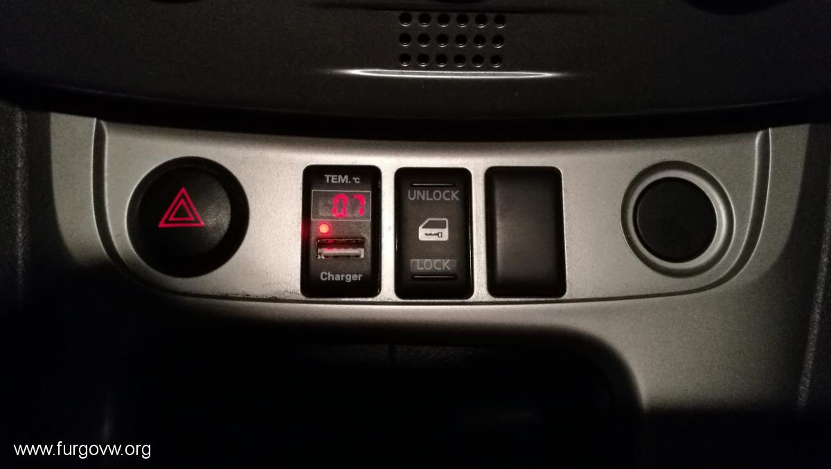

Yo tengo montado exactamente ese mismo, temperatura + cargador USB, situado en el hueco libre junto al botón de bloquear puertas.
Me llevó un buen rato instalarlo para hacerlo un poco curioso y situar el sensor bien debajo del espejo del conductor..

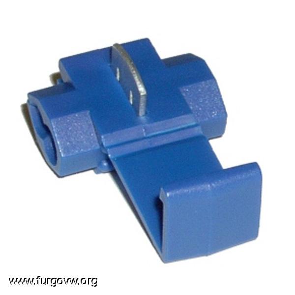

Yo tomé la corriente con unos robacorrientes como este:
Como decía, tome la corriente con unos robacorrientes de los cables que van al propio mechero del coche (que está en la parte inferior de la palanca de cambios). Para acceder ahí hay que desmontar bastante. Toda la consola entre los asientos tienes que quitarla... Y OJO AQUÍ! yo me cargué el conector USB/AUX que va dentro del cajón. Seguí los pasos de este tema https://www.furgovw.org/index.php?topic=198086.0 y yo no me di cuenta que la mía tiene USB, así que habría que extraerlo antes si es tu caso también.
Después, el cable del sensor de temperatura lo pasé por debajo del volante, oculto por encima del plástico, hasta llegar a la zona del espejo. No te puedo decir, fui improvisando, pero lo pasé por la goma por donde pasan los cables del propio espejo con una guía, y finalmente hice un pequeño agujero en el plástico para sacar la cabeza del sensor por él y lo sellé con termoplástica.
Siento no poder ser más concreto, pero no hice fotos ni recuerdo exactamente todo lo que desmonté, ya te digo que es bastante laborioso.
