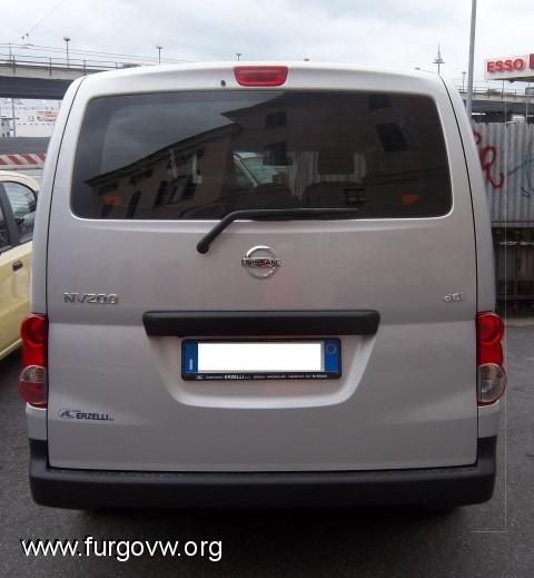

Hola soy Angelo,
por favor, ¿alguien sabe cómo abrir e/o cerrar la puerta trasera desde el interior?
Lo necesito para cuando duermo en el coche
Lo que debería cambiar? gracias

PAUCAMPER
hola Angelo, si no recuerdo mal José Manuel hace algún tiempo hizo un apaño para poder abrir el porton trasero desde el interior con un cable que salia por arriba.  puso algunas  .fotografo si nadie te puede dar más info tendrás que  .barco por las 300 paginas el hilo  .panico

javison
Muchas gracias PAUCAMPER, :)
Ahora miro la solución de Jose Manuel
