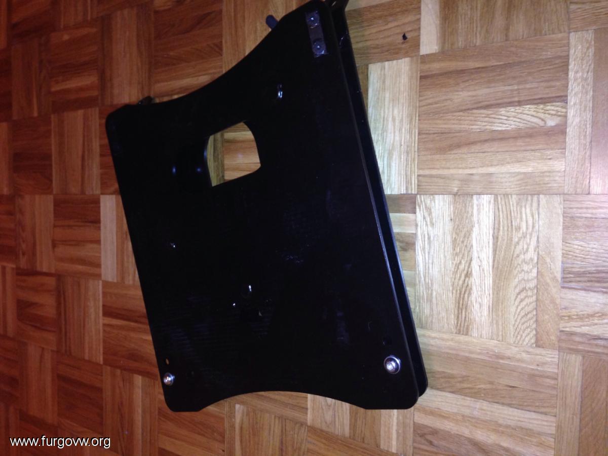

Bueno pues aquí os enseño un poco el proceso de poner la base giratoria la he comprado en bram Tecnologies esta es:

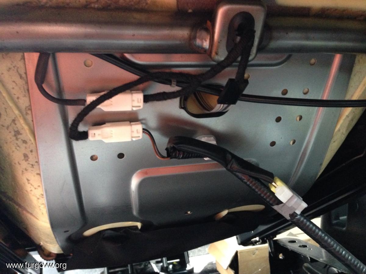

Aquí empezamos a desconectar los cables del asiento muy fácil

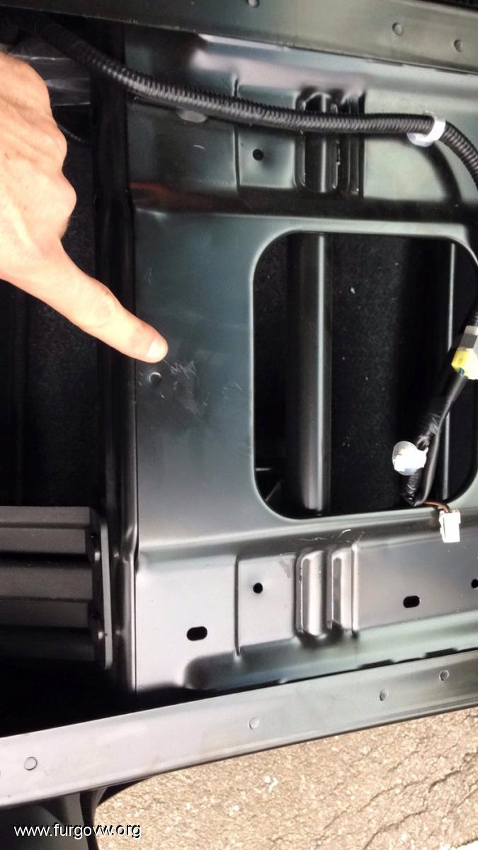

El problema fue al poner la base, el eje sobre el que gira mas las tuercas tocan con la base del siento
Se puede ver marca de donde toca el tornillo con la base..... Así que no queda otra que cortar un hexágono para que entre todo
Ahora  si encaja
