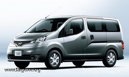

Pruebas 2010:
Aunque EuroNcap todavía no había testado el modelo, sí lo había hecho el organismo homólogo japonés, JNCAP. Los ensayos son equivalentes a los europeos, añadiendo un impacto frontal sin solapamiento, a 55 km/h.
Los resultados son bastante tranquilizadores y será interesante comprobar si el comportamiento visto se mantiene en las pruebas europeas (contando con que efectivamente se realice el ensayo).
Datos:
- Nissan Vanette Combi 1.6 16v Aut.
- Equipamiento de seguridad pasiva: airbag de conductor y pretensores de cinturones con limitadores de esfuerzo.
- Equipamiento de seguridad activa: ABS con EBV y BAS. Frenos de disco ventilados delante y tambores detrás.
- Peso: 1250 kg
- Calzado: 165 R14 Toyo H05
Nota: Según equipamientos y mercados, está disponible el airbag de pasajero, así como el control de estabilidad ESP. No se contemplan airbags laterales.

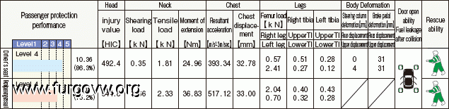

                                        IMPACTO FRONTAL ASIMÉTRICO (40%) A 64 KM/H CONTRA BARRERA DEFORMABLE
Video:
https://www.youtube.com/watch?v=eB8fxqCQpio
                                        IMPACTO FRONTAL SIMÉTRICO CONTRA BARRERA INDEFORMABLE A 55KM/H
Video:
https://www.youtube.com/watch?v=bhSi1JbW99g
Nótese que este ensayo, más benévolo con la estructura, a pesar de transcurrir a menor velocidad que el anterior genera unas deceleraciones y valores HIC netamente superiores en los ocupantes.

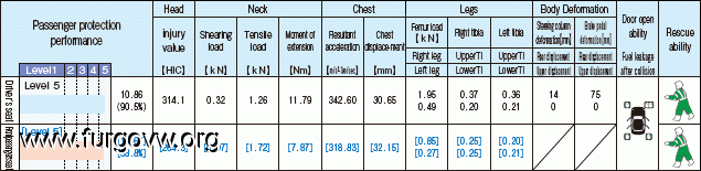

                                                  IMPACTO LATERAL A 55KM/H DE BARRERA DEFORMABLE (950kg)
Video:
https://www.youtube.com/watch?v=do-17f33BFM
A pesar de no disponer de airbags laterales, se alcanza la máxima puntuación posible, beneficiado entre otras cosas por una posición sobreelevada de los pasajeros.

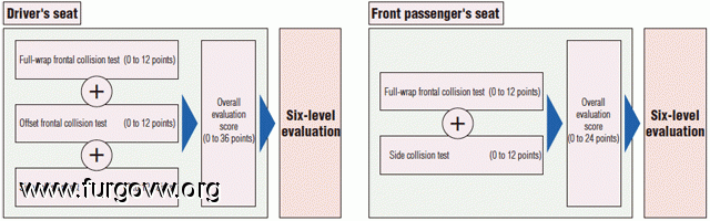

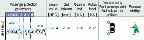

Criterio de evaluación:
Puntuaciones resultantes
- Conductor: (6 estrellas, 33.21 puntos, 92.3 % del total)
- Pasajero: (5 estrellas, 21.03 puntos, 87.6 % del total)

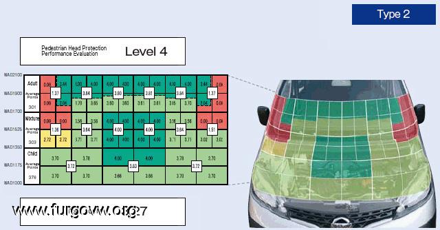

                                                               PROTECCION A PEATONES
(3,27 puntos, de 4 posibles)

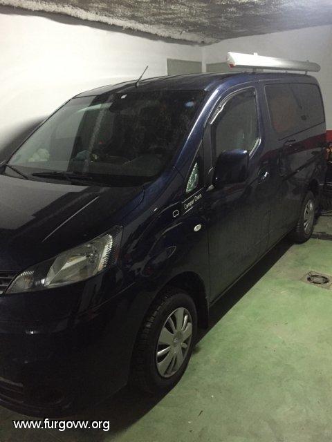

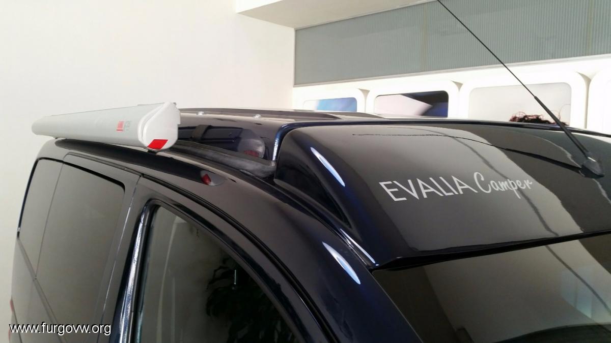

No sé si se aprecia muy bien, pero ya le he montado el toldo a la Evalia!! Es el F35Pro de Fiamma con los adaptadores de Equipcampers! (Ahora solo me falta algo de tiempo para escaparme a probarlo!!)

Enhorabona Irelander
Te estas dejando una de las nv200 más guapas del foro.  .baba
Hace tiempo estuve mirando el toldo, comentaban en algun foro queera complicadillo de plegar / desplegar por parte de una sola persona. Yo viajo sola con un peque de 3 años.Por favor ¿cuando lo pruebes me das tu opinión de si es fácil o no de plegar?
A disfrutarlo

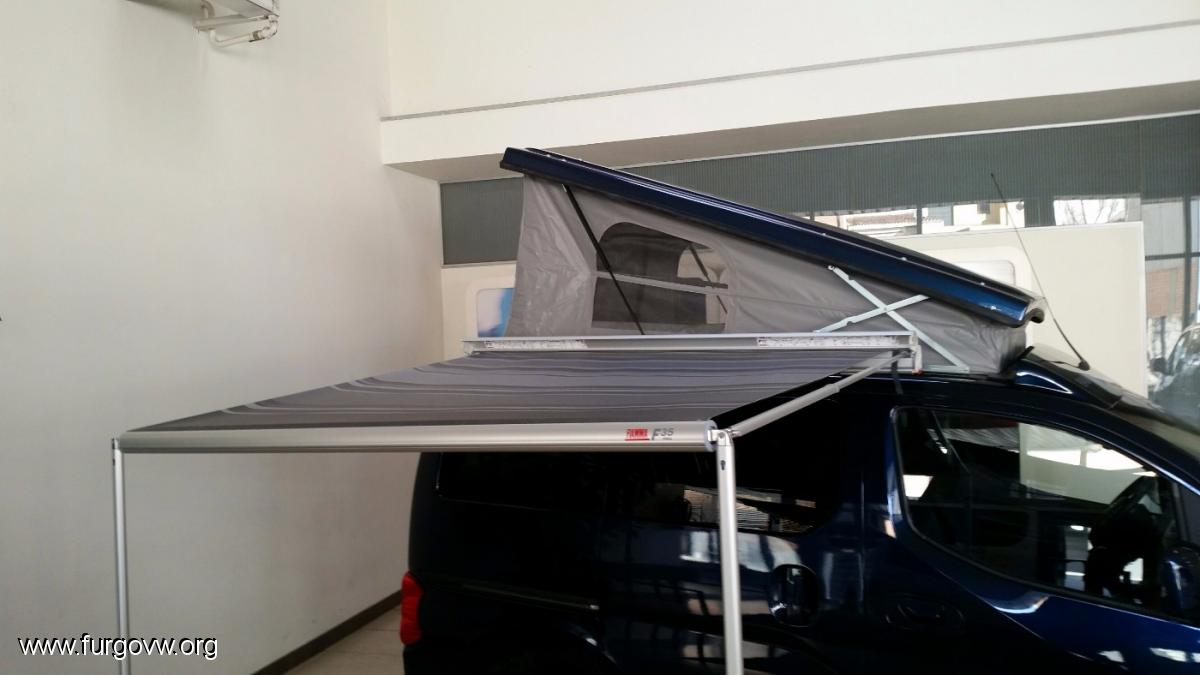

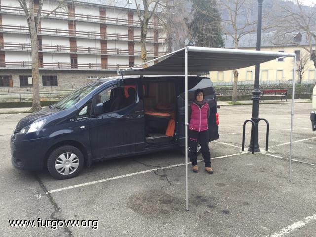

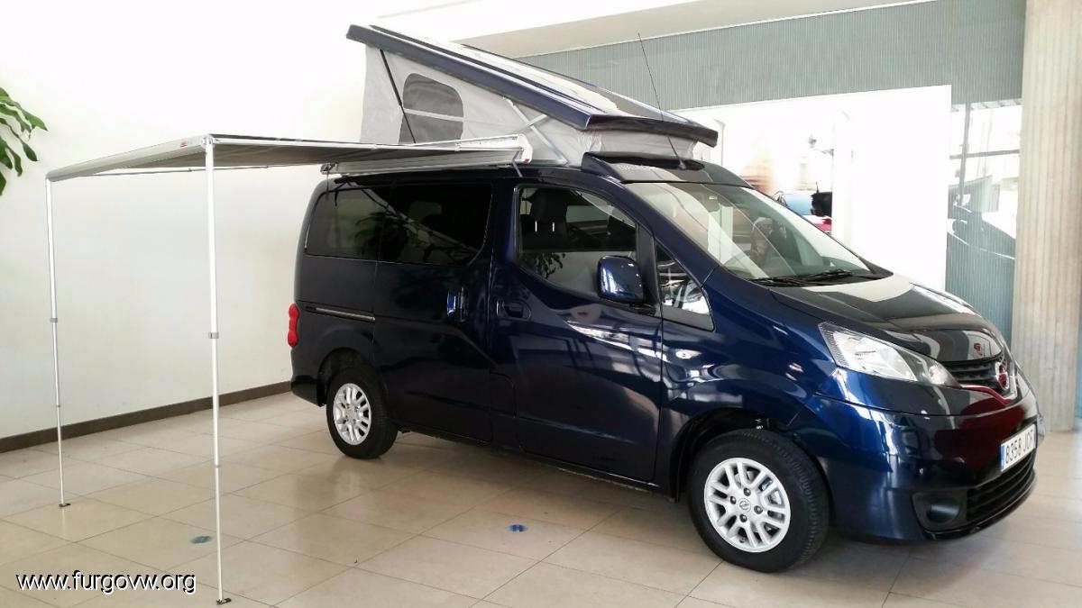

Para los que quieran ver como queda el toldo Fiamma abierto como el que ha montado irelandrl.....

no son los mismos adaptadores xa el fiamma creo los q pones n esa foto? los de equipcampers q son unos adaptados q decis veo q queda mas separado.no.?
Nuestros adaptadores los hacemos a medida y collamos directamente en la carrocería al montar el techo elevable.

Los de Equipcampers también son a medida, Fiamma aún no hace ningunos específicos. Me gustan más los de Cesc (si lo llego a saber... en fin!) Los que yo llevo, a mi gusto quedan algo altos, la furgo se queda en 197cm de altura, suficiente para los parkings de 2,10 pero justo para los franceses de 2m. Seguramente los rebaje esos 3-4 centímetros que deja de espació extra. (Cuanto más baje, mejor, así no hay problemas con los ferrys y las medidas de los vehículos turismo ;) )
Merleta lo de abrirlo uno solo, yo no lo veo... Yo soy grandote (de ahí que no me haya liado con el techo elevable también, porque hay que reconocer que los que montan Cesc es muy bonito, pero sino me equivoco la cama interior es de 180 y no entro :P) y como digo, aún siendo grande, montarlo yo solo, lo veo algo complicado... Lo mismo con mucha práctica... Por ahora lo he tenido que montar con la mujer para poder montarlo y desmontarlo cómodamente.
