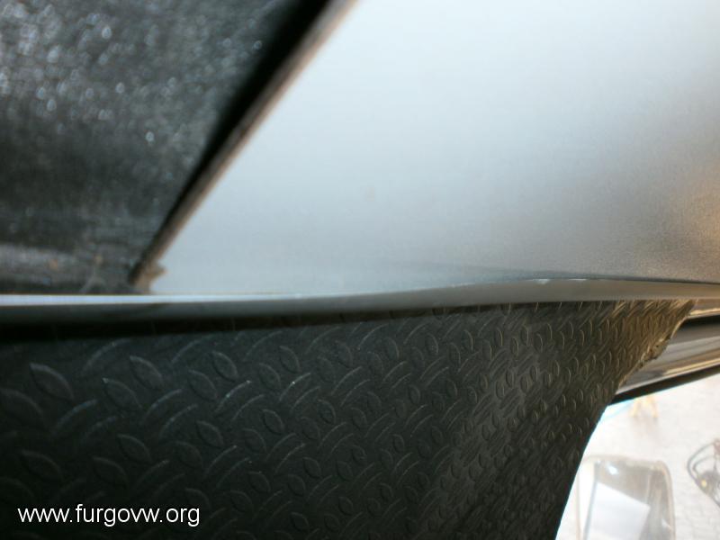

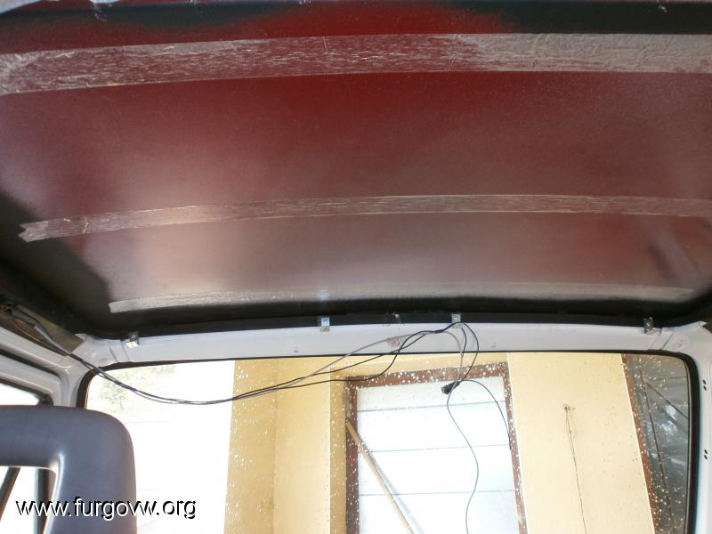

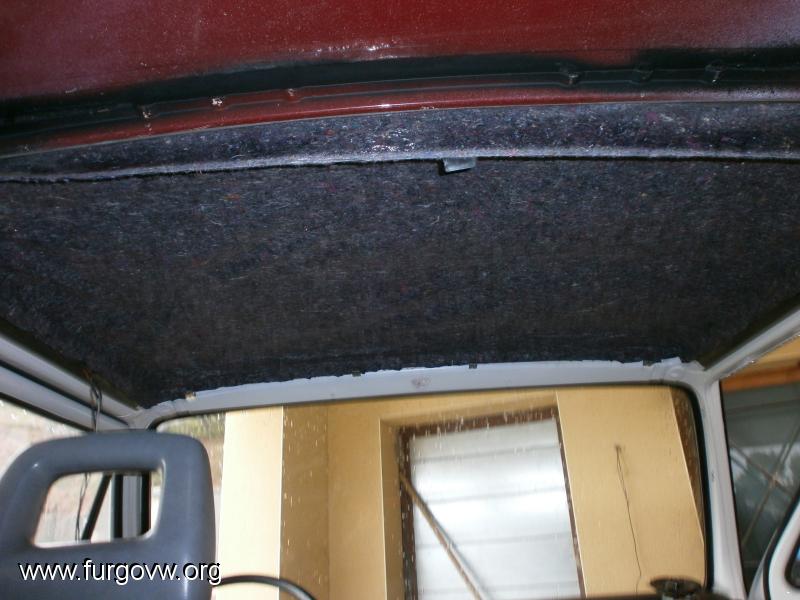

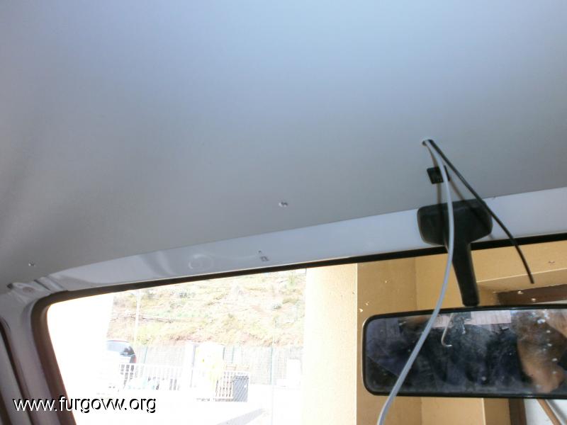

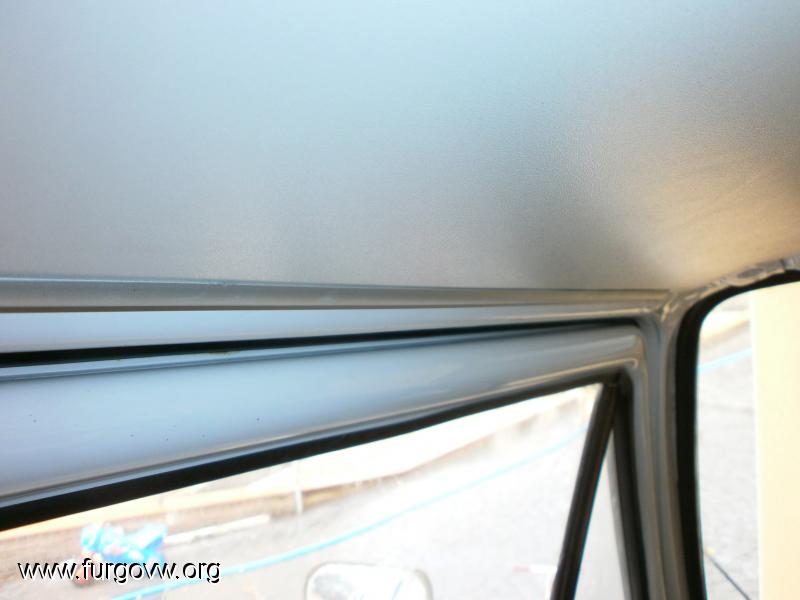

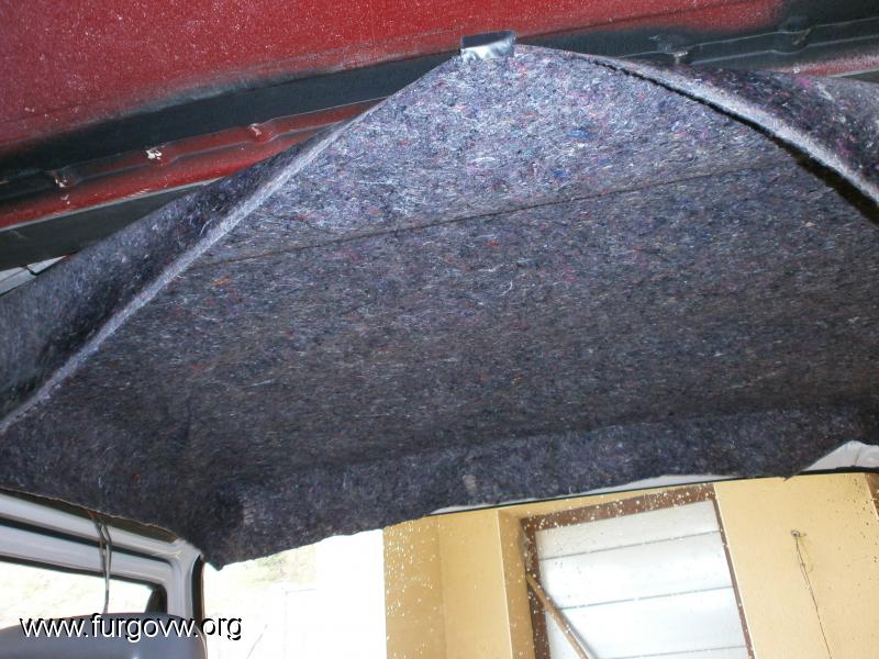

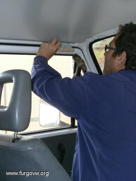

unas foticos del curro de hoy , panelar el techo de la cabina decir que ya ya hace tiempo saque la plantilla que estava destrozada de poner y quitar tantas veces para ajustarla bien esas son las fotos de mas atras de la plantilla ahora va la definitiva jejejeje
primero he alargado la instalacion de la luz de cortesia para ponerla en el centro un alogeno de los de ikea y he puesto cinta de doble cara para aguantar la felpa plastificada
fotico del techo
con la felpa puesta y luego recortando el sobrante
cortando la pieza nueva exacta a la de la plantilla
jejejeje todo ok esta perfecto en su sitio!! ahora poner los 4 remaches de la parte delantera y doblar el nervio de aluminio para que quede perfecto en el panel
detalle de la diferencia antes de doblar el perfil
aqui el retrovisor puesto con el interruptor y los cables para el alogeno
