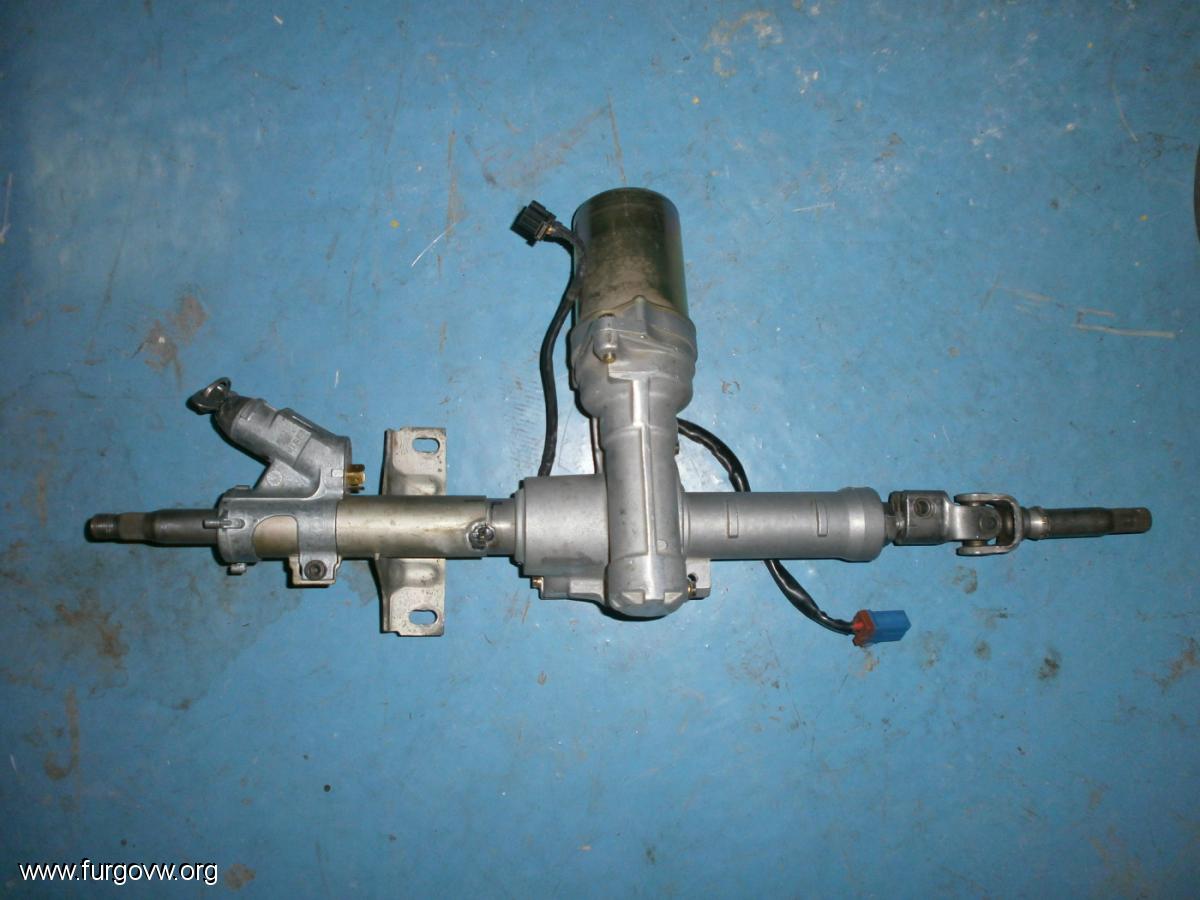

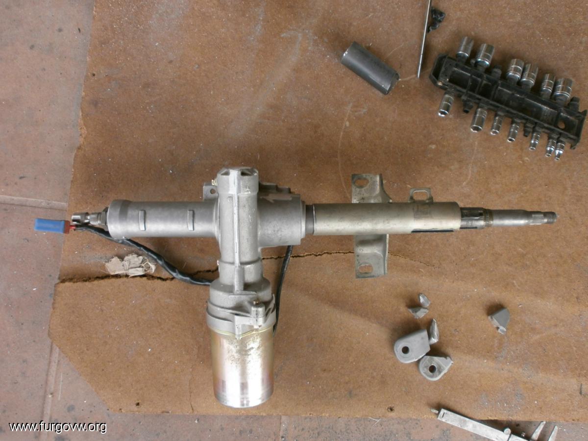

si as seguido un poco el hilo veras que lo ultimo que he podido hacer conla dire es provar que funciona perfectamente con los sensores ya montados la señal de cuntavueltas y el sensor intercalado en el cable de km de un daewoo nexia me falta hacer unos casquillos de metal a modo de alma para cortar y intercalar la direccion en la caña de la furgo aver si adelanto pero el ser autonomo es lo que hay ... cuando apreta el curro hay que estar ...
la dire es de desguace ya lo comente me costo 120€ de un corsa c 1.2 16v del 2001 creo el sensor de nexia tambien de desguace me costo 10 € el cuentavueltas me lo regalaron y por suerte encontre una caña de t3 en el foro asi cortare esa y siempre podre volver al sistema original saludosss

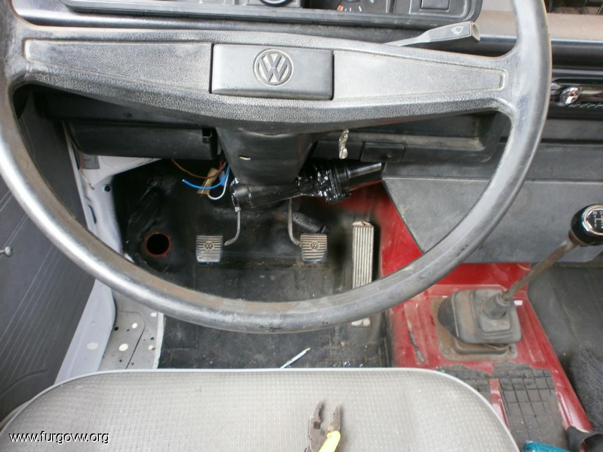

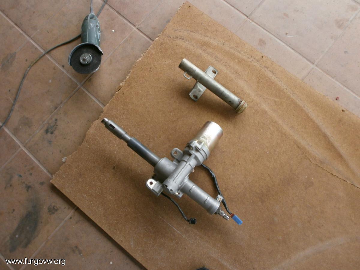

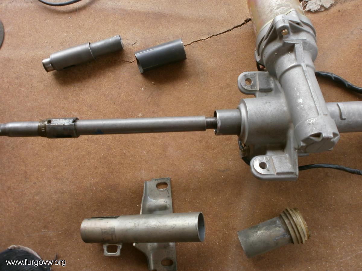

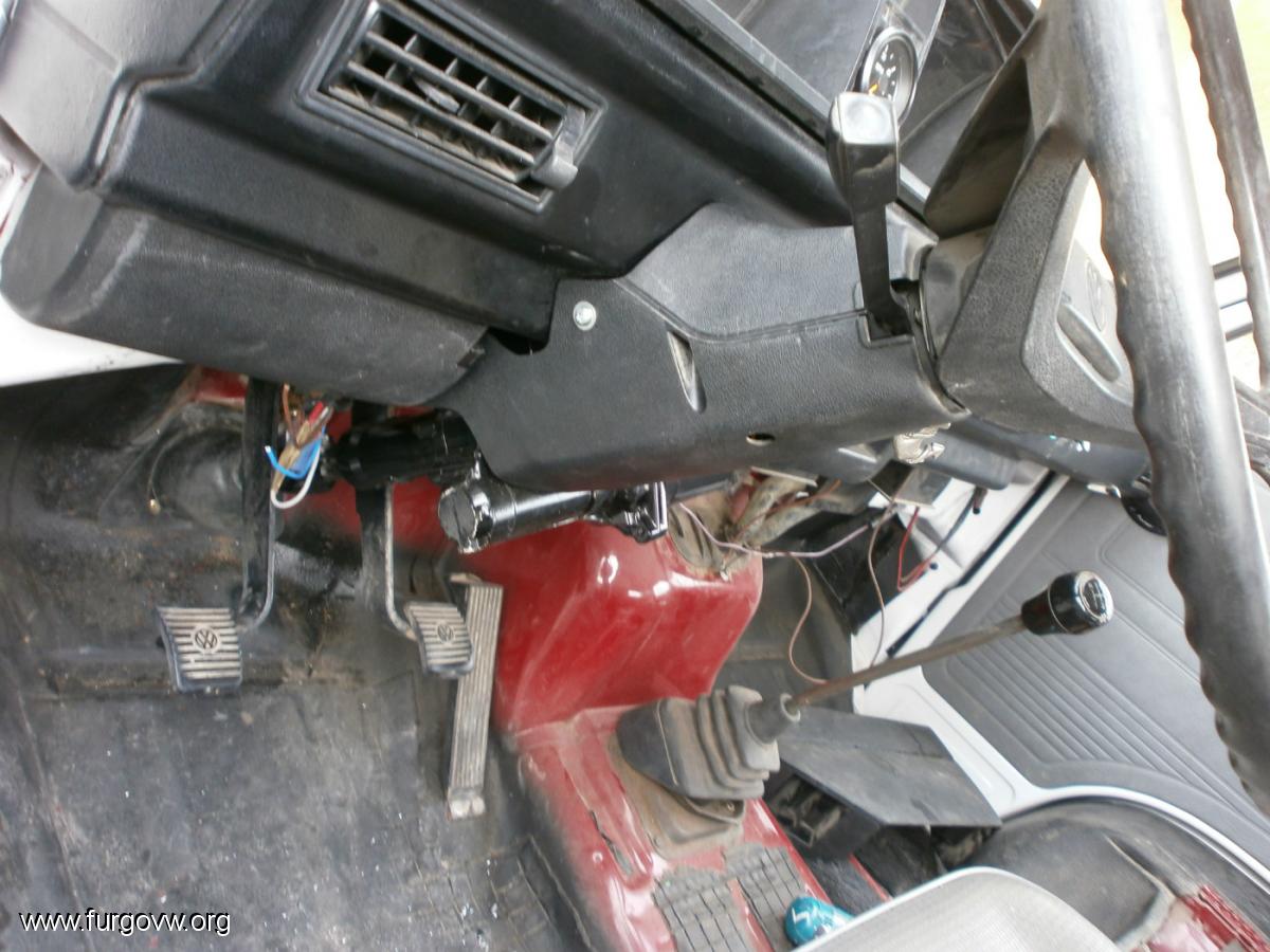

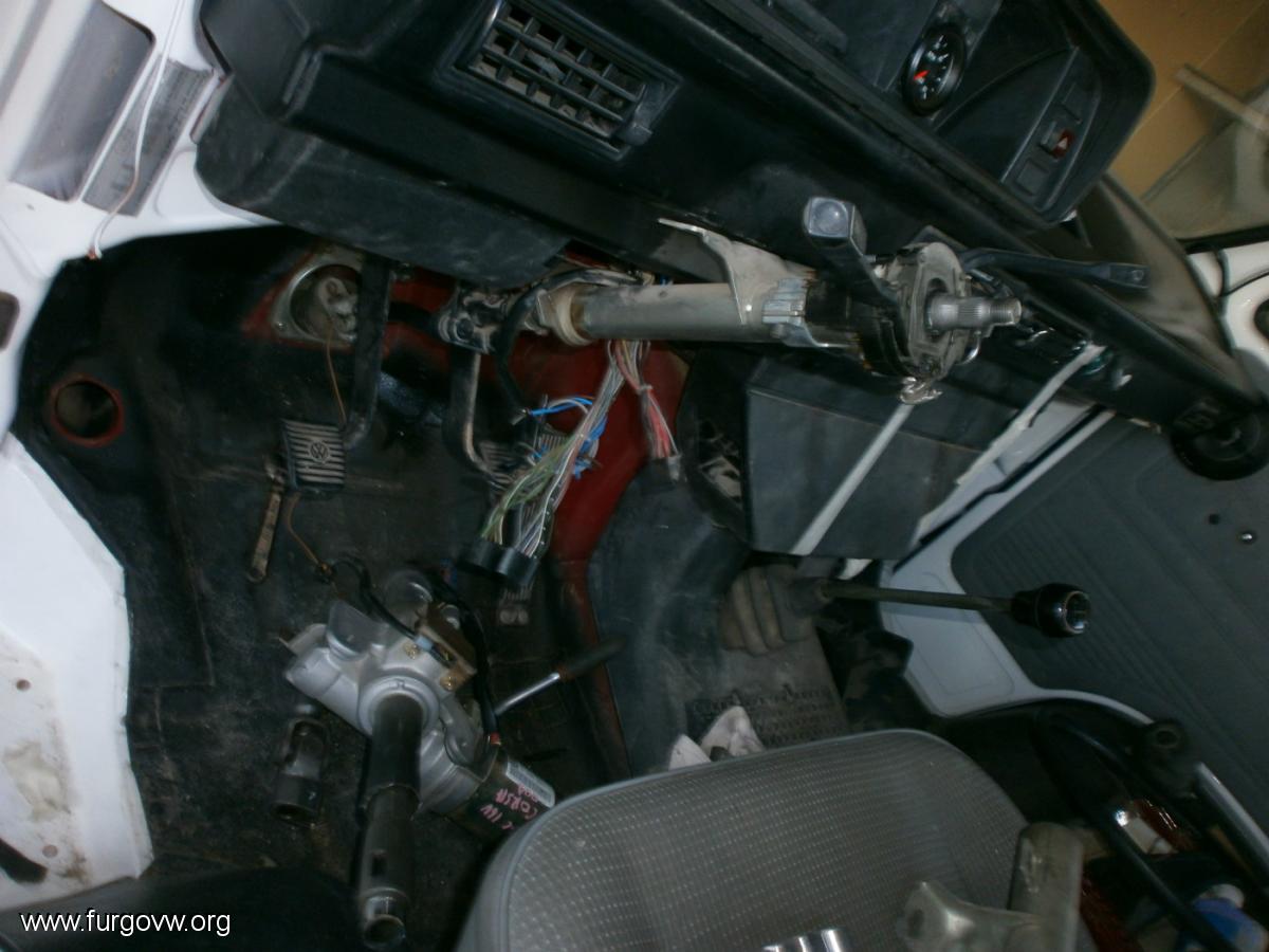

desontando mi columna de direccion

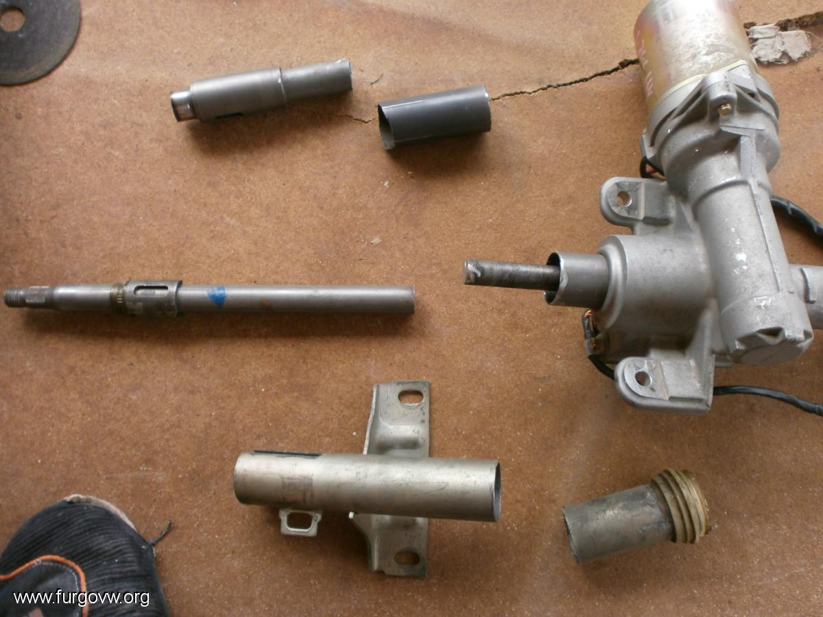

desmontada mi columna que guardare y uso otra que compre asi puedo volver para atras si fuera necesario que no lo creo ... esta es la carcasa de la columna que compre de t3 y la dire de corsa

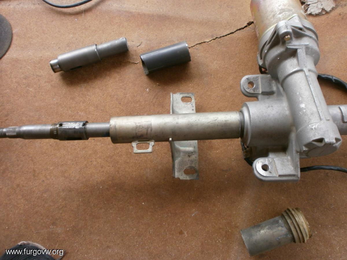

recortando la del corsa los sobrantes y voila !! la barra interior de la dire del corsa entra justa en la de la t3 asi como las carcasas exterior tambien entra justa bonita casoalidad
asi entra justa el trozo de barra interior que he cortado de la t3
aqui el trozo de carcasa extrior

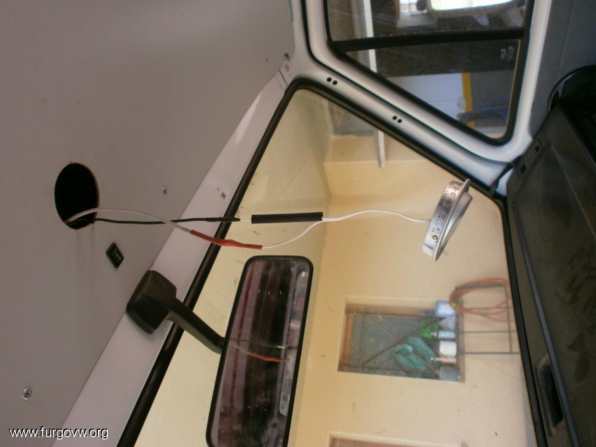

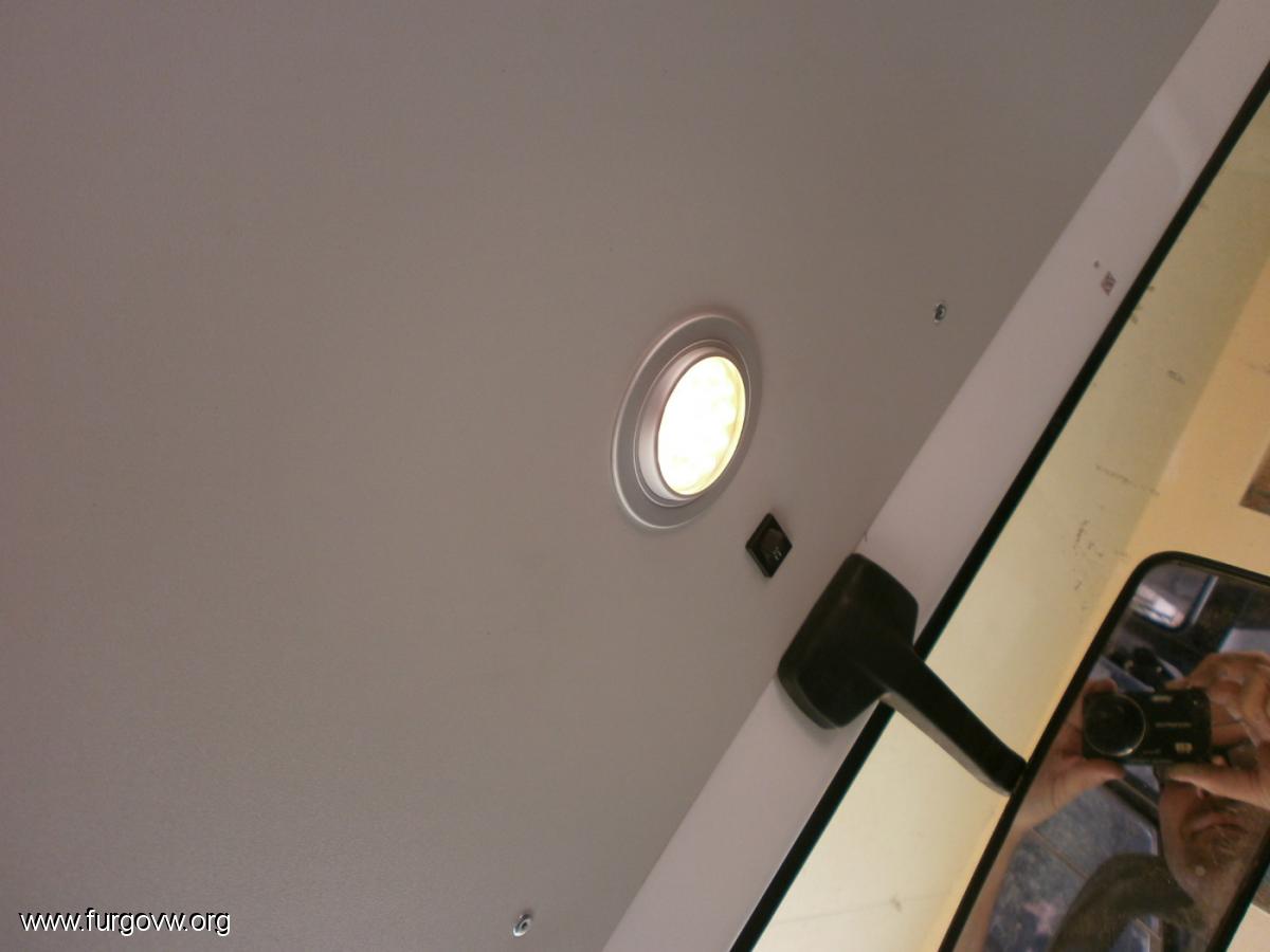

como me gusta los detallitos  bien currados.... aqui la luz de cortesia trasladada al centro con alogeno del ikea
he puesto un interruptor de tres posiciones apagado , encendio y cortesia con la puerta

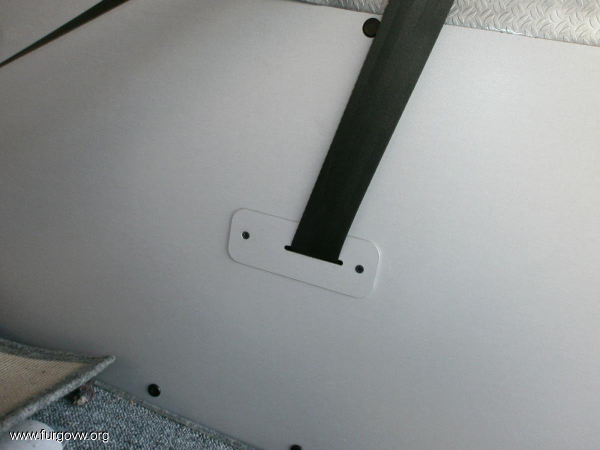

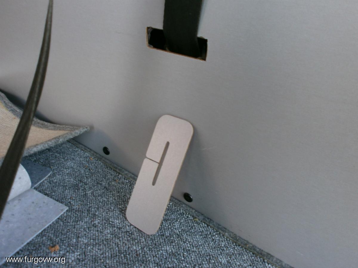

otro rematillo ....... en los cinturones traseros el agujero tenoa que pasar las argollas por el panel asi que no me gusta mucho lo grande que asi que me trabajado un remate ....
aqui ya montado aora queda mas curioso y trabaja igual el cintu de tres puntos trasero

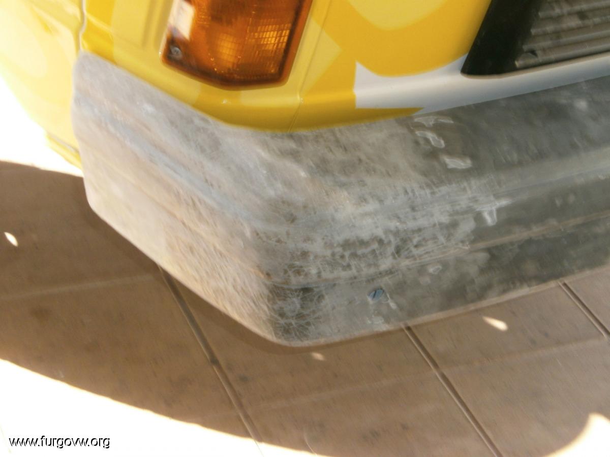

parachoques delantero esta reconstruido el trozo que le faltava y saque molde de otro forero anteriormente ya puse las piezas y el molde esta es de la recontruccion final
ahora imprimar y pintar....casa el herrero

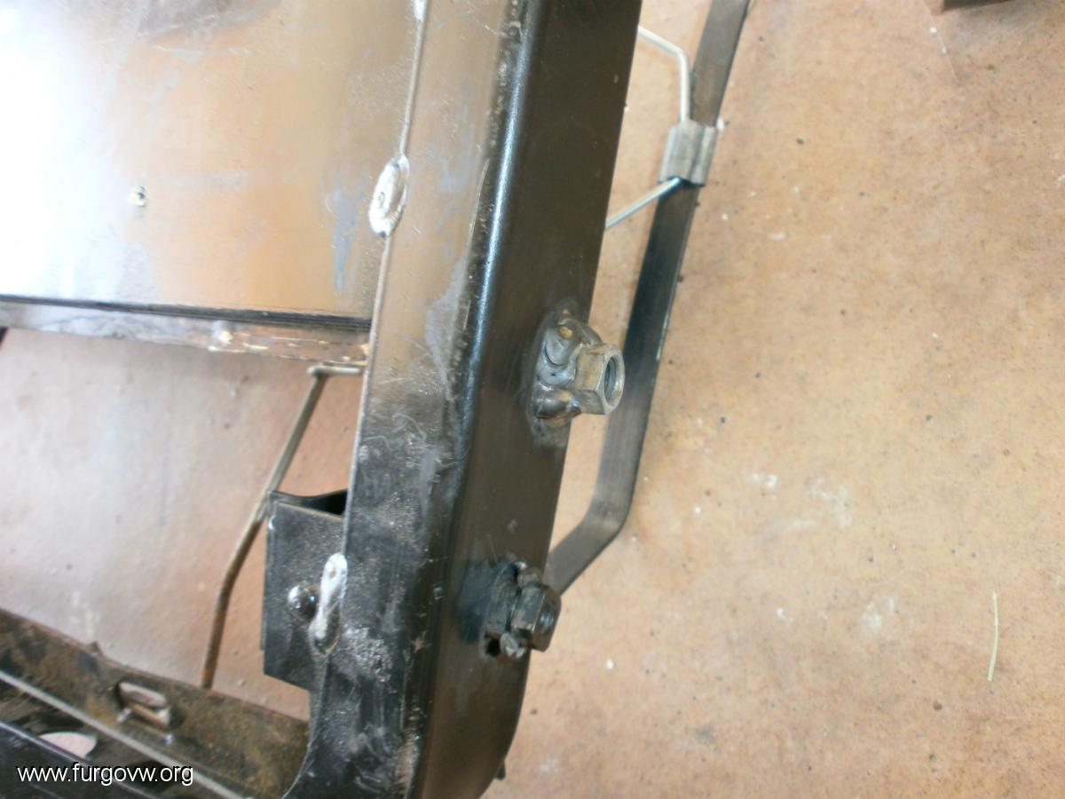

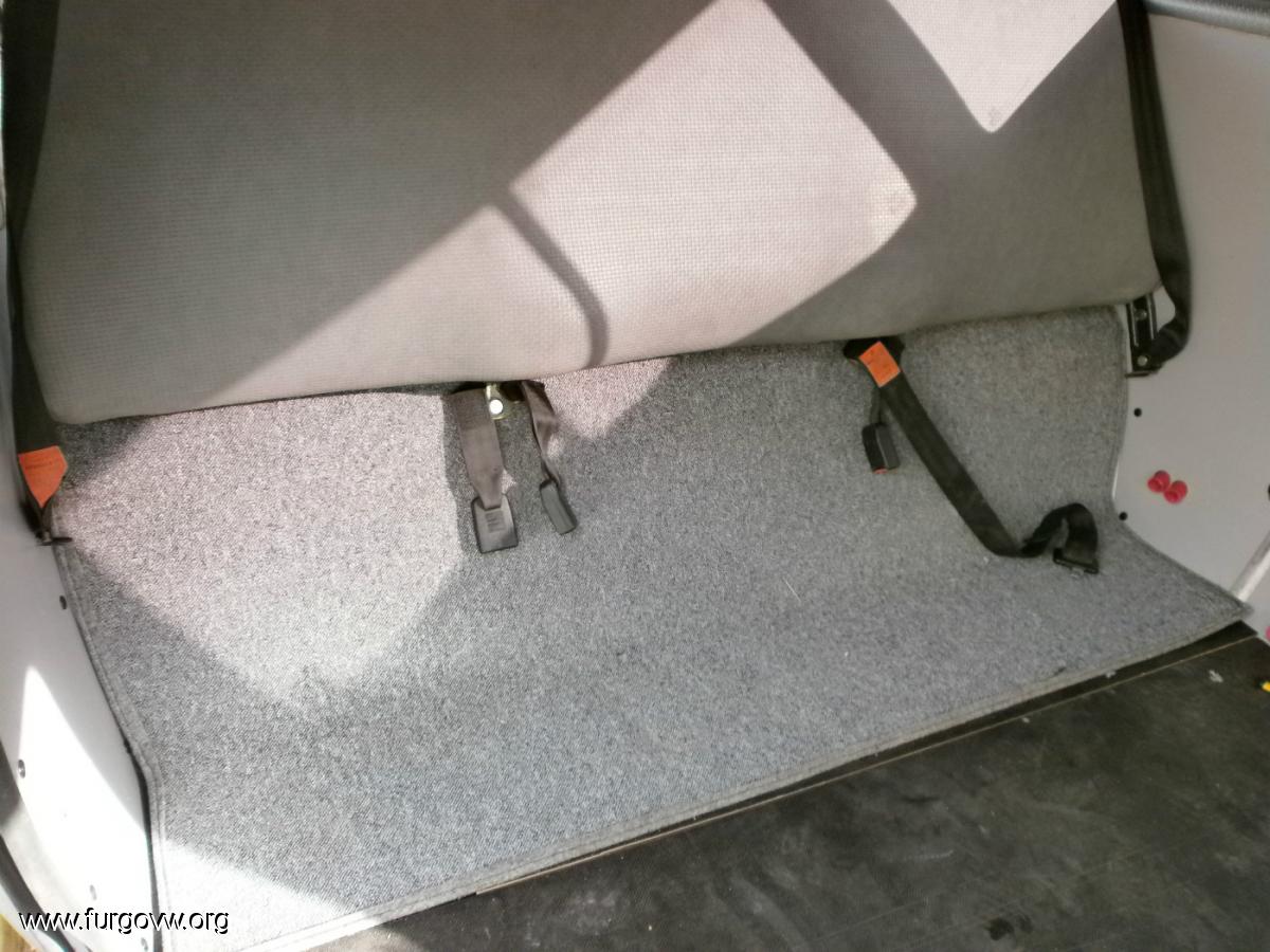

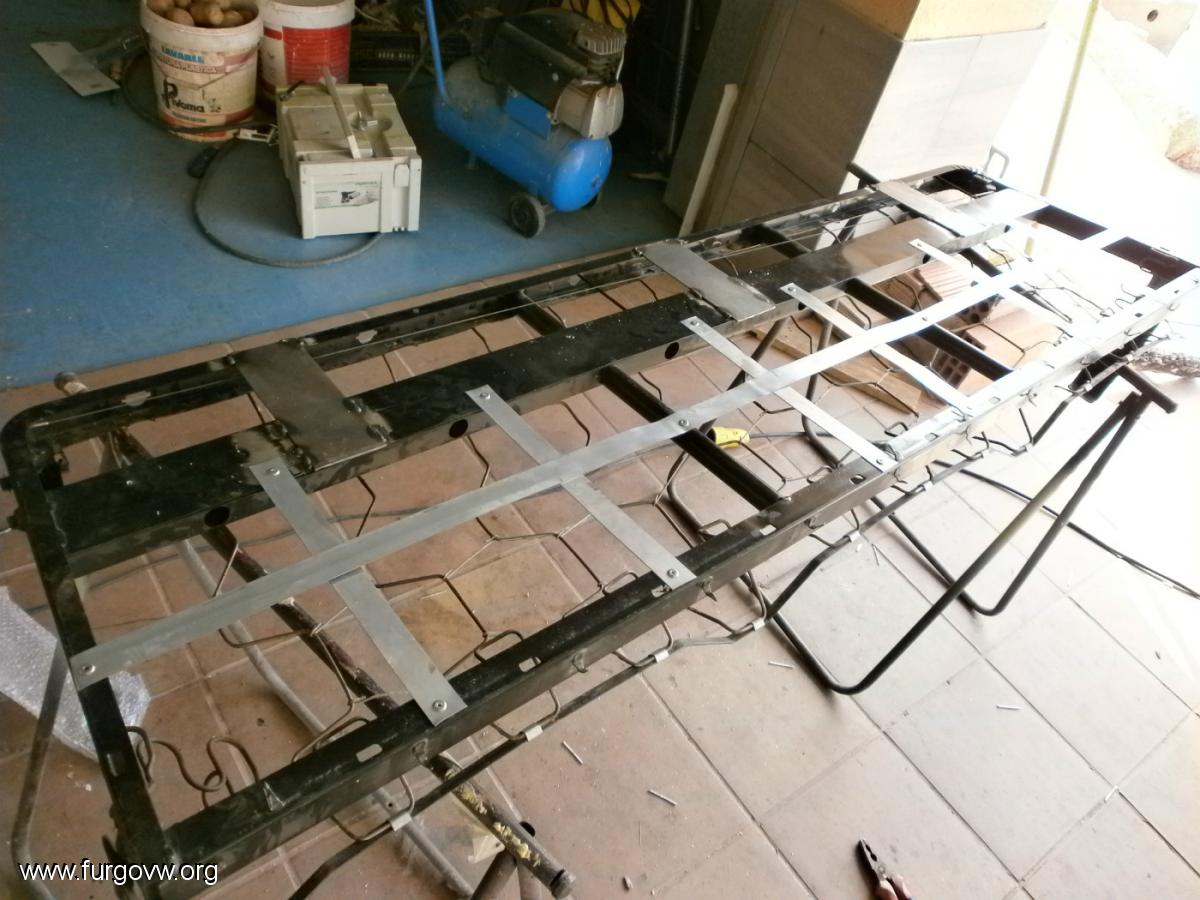

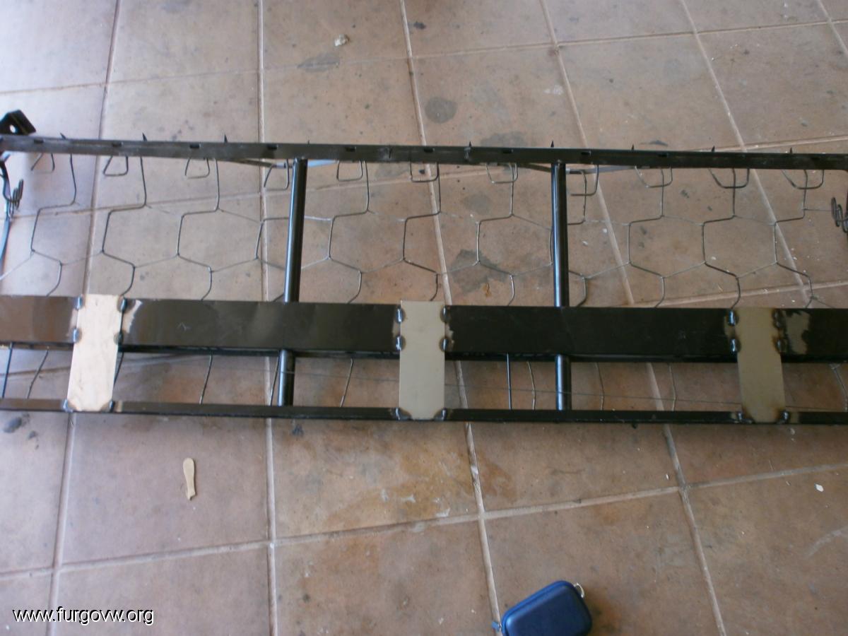

el sillon como se ve que hay vastantes problemas con los de madera para homologar prefiero dejar el de origen no quiero perder plazas de atras asi lo he desmontado para reforzar unos puntos donde quiero poner una madera con bisagras para aprovecharlo par hacer la cama y poner las guias de los reposacabezas que compre este sillon sin ellos es bastante incomodo para viajar y la idea es aprovechar el sillon hacer cama sin tener que sacarlos como en otros casos

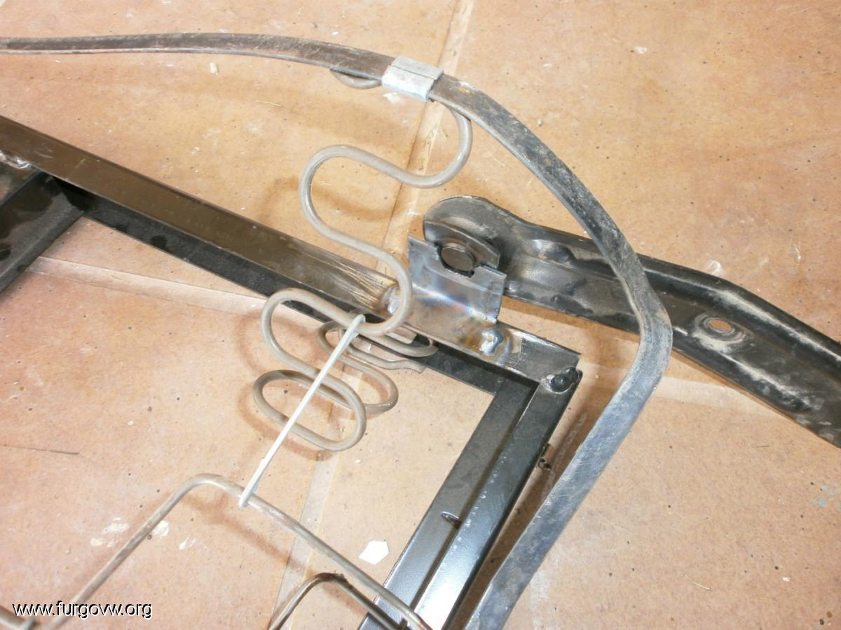

he reforzado el contorno de la bisagra de serie
en el chasis he puesto estas chapas para coger las bisagras
estas roscas se las he soldado por un soporte que tengo en mente en los laterales por debajo de donde ancla para bascular aunque no se si los usare pero por si acaso

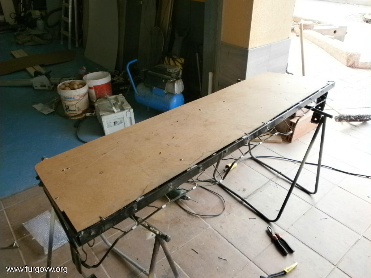

luego he puesto estas chapas finitas a modo de somiel con remaches asi queda mas furte el tablero que trae de origen que es delgadito
con el tablero en su sitio ....
tapizado de nuevo y colocado en la furgo los reposacabezas ya los pondre lo inportante ya esta puesto

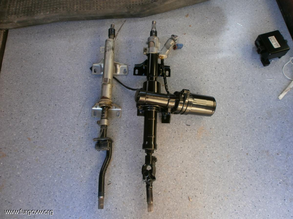

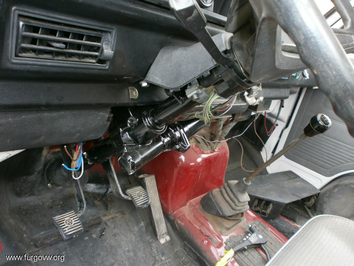

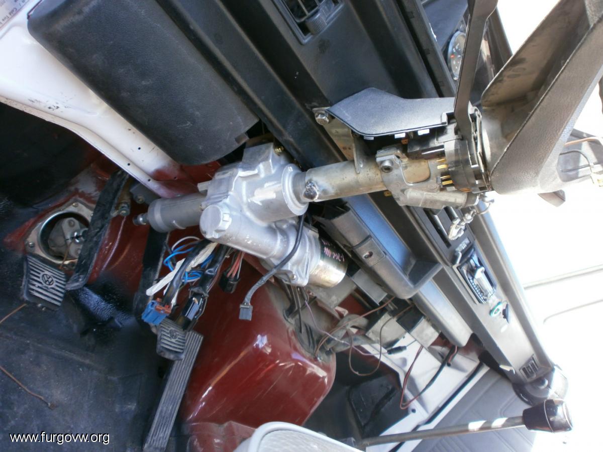

bueno como ya he dicho otras veces las cosas de palacio van despacio ...... conforme llega ami me llegaqn tiempos lavorales mas tranquilos justo lo que necesita mi furgo si no me fallan los calculos este invierno la acabo  .panico o esta es la intecion bueno al lio que este finde estado un poco con ella y he montado la direccion de una vez  .palmas .palmas haora podre ir la semana que viene a pasar itv y podre rodar con ella ...

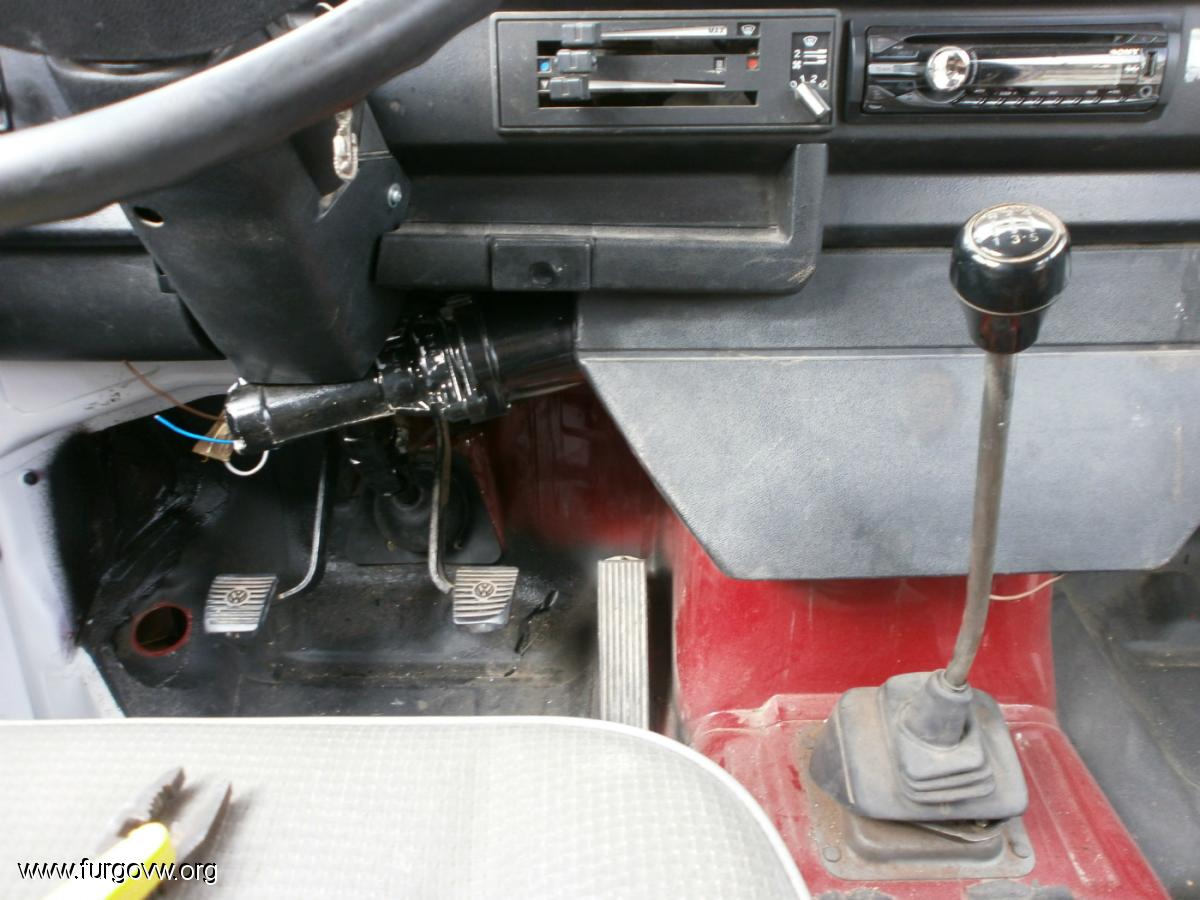

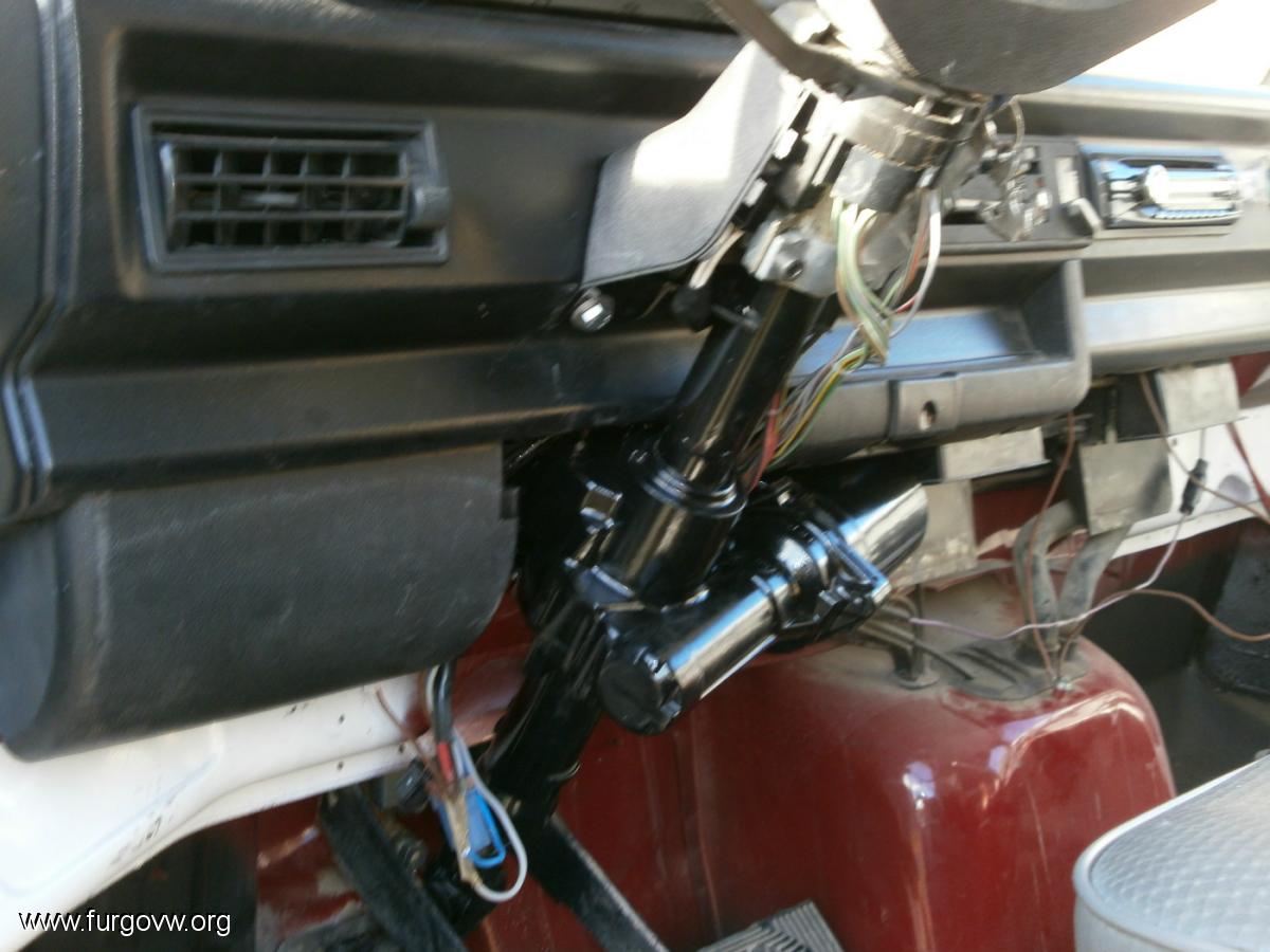

esta es la direccion ya soldada definitivamente y pintada al lado de una normal de t3

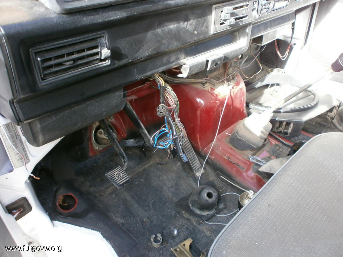

el hueco listo para ser montada con los cables ya se pasaron hace tiempo para la dire i la ecu
aqui esta montada definitivamente a falta de la tapa de plastico inferior

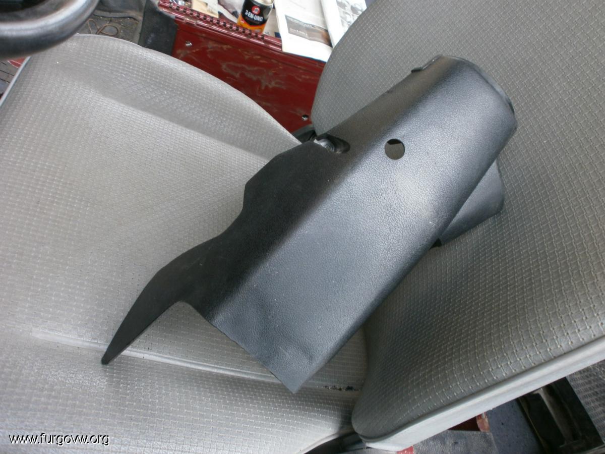

esta es la tapa recortada para acoplarla en la nueva direccion
he montado unas escuadras con remaches para darle mas fuerza a la carcasa de plastico que queda un poco suelta al perder el apoyo de abajo que se a recortado luego le pondre dos tornillos
asi es como queda ya montado y atornillado la carcasa a las escuadras
asi parece otra cosa  ;D

esta es la pinta que tiene de frente y lo que se ve el motor que al estar pintado pasa muy desapercivido tambien he tenido que recortar un poco la trapa de la calefaccion pero no afecta a ningun conducto de la misma
vista desde el conductor
