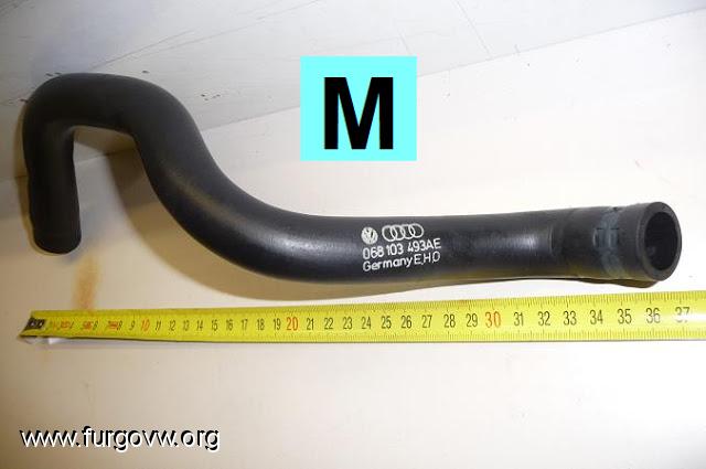

Este es el manguito con la referencia volkswagen a la vista.
Foto  1

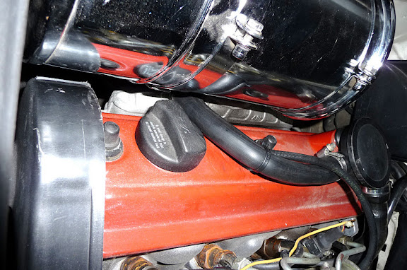

Quienes habéis cambiado el motor JX 1.600c.c. por un motor 1Y ó AAZ de 1.900c.c. , no sé si os habréis fijado, pero ese manguito, a parte de estar pegajoso y descompuesto por el exterior, es algo corto y está en tensión, además roza con el tornillo central de la tapa de válvulas, lo que tarde o temprano provocará con el roce y  las vibraciones del motor que se erosione y llegue a perforar.
Para evitar la perforación en esta parte por el tornillo,  protegí el manguito con  un anillo de refuerzo hecho en plancha de prolipopileno, en la foto marcado dentro del círculo azul
Foto  2

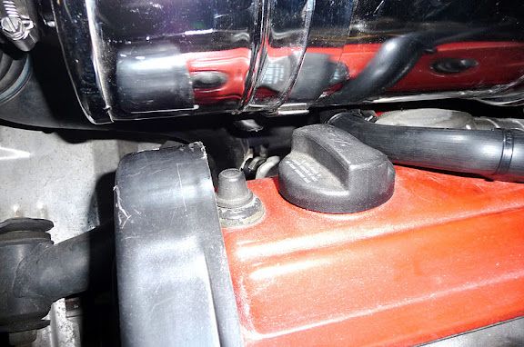

Al modificar la tapa de válvulas para ubicar la vàlvula de vapores de aceite desde su posición inclinada a lo más horizontal posible, ver brico:
Tapa de válvulas de 1,9 TD modificada para nivelar vàlvula de vapores de aceite
resulta que el citado manguito seguía rozando con el mismo tornillo central de la tapa de válvulas, por lo que seguí con el protector, marcado en la foto dentro del círculo azul
foto  3

Mostrando estos requisitos a la empresa Reca, y la muestra del manguito de origen, fabricaron este nuevo manguito
Foto  4

Se instala el nuevo manguito con las dos abrazaderas, que como véis, al ser más largo en su parte alta, da de sobras para esquivar el tornillo central de la tapa de válvulas
Foto  6
