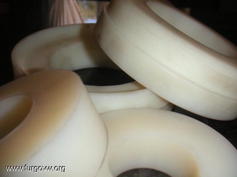

Los suplementos son éstos:
Son válidos para todas las T3, incluidas las Syncro, y tanto diesel como gasolina.

Son tacos de teflón no?
Ya te digo, o rasca el suelo con la panza o sube tres cuartas... ;D ;D
Sube los 3cm de los suplementos. No son de teflón. Son de otro producto de la misma familia (no recuerdo el nombre) es más duro y más ligero.

Los venden de aluminio aquí: http://futbus.com/Syncro-special-parts/Lift-Spring-Spacers.html
Aunque si os fijáis todo el mundo los lleva de "Teflón". Lo pongo entre comillas porque hay muchísimos materiales que se llaman así pero no lo son... y eso es porque los materiales plásticos tienen ventajas sobre los metálicos en éste caso... son menos ruidosos y absorben mejor las vibraciones. También acusan menos "fatiga". En el aluminio es más facil que se produzcan grietas o fisuras.

cuales son los diamros de los discos de teflon delanteros.

Cita de: Ex-jeeper en Diciembre 02, 2011, 17:14:16 pm
145mm

El trasero yo lo hice de 100.
Este es sencillo porque es una rodaja, pero el delantero no se puede hacer así: Tiene que ser redondeado para entrar en su sitio y para que entren dentro el muelle y su goma. Si se hace plano, el muelle se desplazará y se saldrá...
Yo los he hecho en el torno y con utillaje específico. Tardo casi dos horas en hacer cada juego... Tenéd mucho cuidado si lo vais a hacer vosotros...
