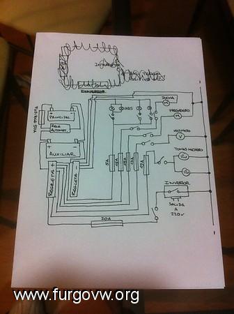

este es el de todo el sistema que hice, faltan los leds que puse para cada interruptor y que muchos interruptores los puse en la linea de masa en vez de la de positivo pero creo que esta todo asi...(lo dibuje aora de memoria)

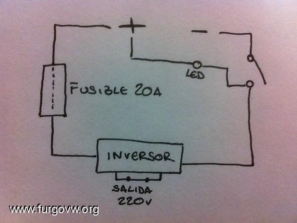

bueno, este es el de como estaria conectado el inversor, pues eso ke le doy al interruptor que yo puse (con el otro encendido) y zas me casca el fusible
me pongo a rucarme y au nke me extraña de ke pueda ser el led lo kito y me quedo con algo como esto..
pero dejo el del inversor desconectado y conecto el mio y zas otro fusible

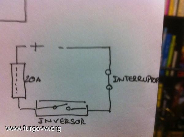

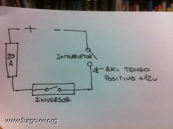

por lo tanto digo vale el interruptor ta mal (mal pensao por que si corta la linea de masa...)pero me dispongo a quitarlo igual y cual es mi sorpresa cuando lo quito, separo los cables y mido con el polimetro y veo que me llegan 12v entre los dos cables... .loco1 .loco2 .loco1 deskiciao ya

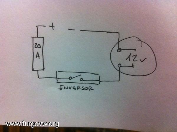

despues de esto me pongo a comprobar... y llego a esta conclusion
nose por ke ni komo, no entiendo bien el funcionamiento de estos aparatos... no se si el interruptor ke traen ellos es solo para la salida de 220 o... nose, el caso es que ando loko, que me voy el jueves de viaje y necesitaba tenerlo funcionando, quizas hay que tener algo enchufado a 220 pa poder encenderlo nose, NECESITO AYUDA URGENTE...  se presupone que todo esta bien pero ya no se que mas comprobar,,,, una ayudita de algun guru amable....

No me entero JowJow... :////
Deduzco que has abierto el inversor y "estirado" los cables que trae en su frontal sin más?
Si por el contrario es que has puesto un interruptor en el cable gordo del inversor, eso está mal hecho.. el interruptor no puede soportar la intensidad del inversor.
Tienes fotos del inversor con lo que le estás haciendo? glub!
eneko
ya me voy enterando...
tienes un inversor chiquito de 150w
tiene toma de mechero
has cortado la toma de mechero y has puesto un interruptor en un cable antes de llegar a la batería..
y eso te peta los fusibles no?
pues estarás intercambiando la polaridad....
Pero por otro lado está lo que te decía.. qué intensidad soporta el interruptor que has comprado? lo pondrá en el propio interruptor... debe ser mayor que el pico que da ese inversor que serán cuánto? 200 ó 300w no?

Por el dibujo de la primera foto, parece ser que esto es lo que ha hecho o quiere hacer. Como te dice eneko, eso esta mal hecho, tienes que sacar el interruptor del que ya tiene el inversor. Alargarlo, por asi decirlo.

si todo correcto, el interruptor no pone nada, pero no se ha jodido , sigue trabajando bien, lo unico que se me ocurre es que haya enchufado al reves los cables que le corte al inversor (los que iban al mechero) pero no me parece. si anulo el interruptor y lo pongo directo me sigue petando el fusible, el positivo de bateria lo pase por un fusible de 20 a  al la entrada de positivo de doce del inv, y la masa de bateria a traves de un interruptor .... haga como haga me lo peta
