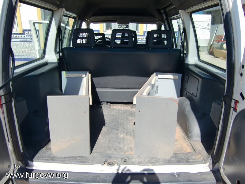

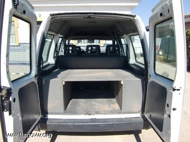

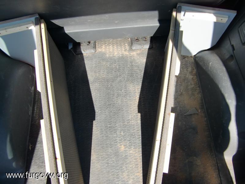

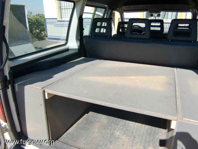

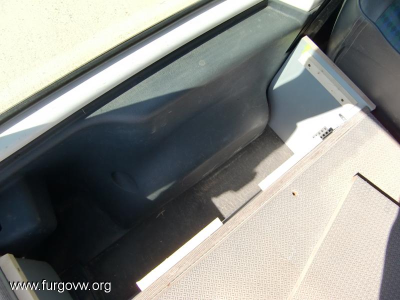

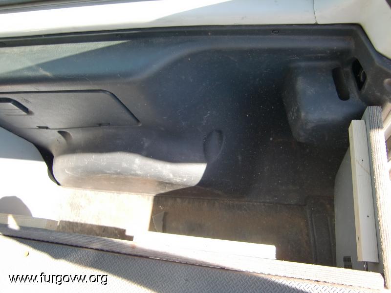

bueno lekim11., ahi llevas unas fotos por si te sirven de algo.
asi va el cajon. aqui todavia no esta cogido a la furgo...
yo los llevo encajados entre si con la tabla central y cogidos al la pared de la furgo con unos angulos de chapa de 4 tornillos que puedes comprar en cualquier ferreteria.
espero que te sirva de algo, teniendo en cuenta que el asiento esta delante y que todos los muebles estan encajados entre si, no hace falta ponerle unos anclajes muy fuertes.
un saludo.
lo peor que se puede hacer es saltar un precipicio en dos saltos!!!
