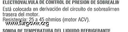

Cita de: abra en Mayo 31, 2014, 20:27:39 pm
Muchas gracias haizkolari, La electroválvula ¿cual es? ¿es igual para el motor AHY?  ???
tengo el manual del 2.5 tdi ACV y AJT pero quizá te sirva... la electrovávula debe ser la n75... lo que quiero ver es el sensor de presión pero no lo encuentro en el manual, igual es el que te da el coñazo o su cableado pero sin los datos no podemos saber si está OK o no, a ver si encuantro algo por el google  :-\ mira lo del pedal a ver si te coincide

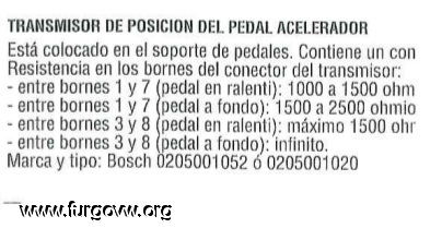

abra
 La verdad es que a mi me suena también a N75,  pero no estaba seguro, de todas formas esa está bién(creo) porque la he cambiado por la N18 y hace lo mismo, incluso diría que va mejor con la N75 "original"
El pedal del acelarador si es el mismo. El sensor que dices es el que va entre el intercooler y la admisión ¿no?

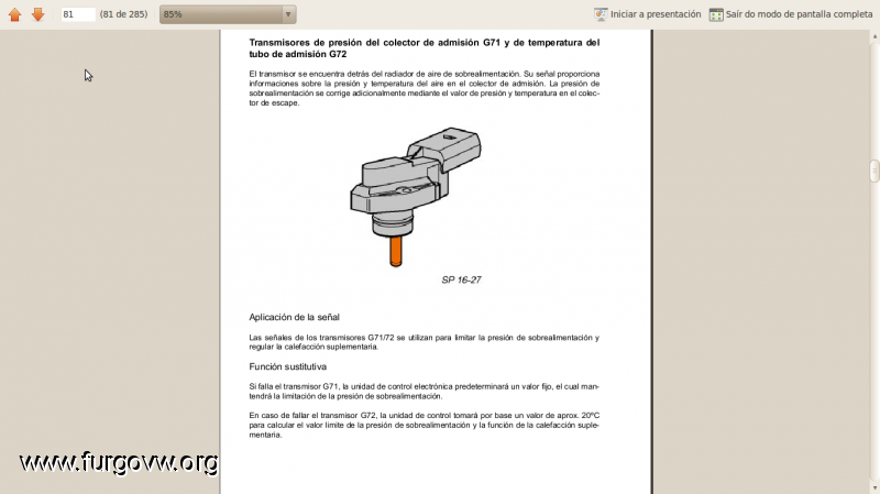

Cita de: abra en Mayo 31, 2014, 21:15:44 pm
¿sabes si se puede "ver" con el vag?
es el mismo sensor de temperatura y presión G71  y G72 en la tubería del intercooler
yo el vag lo habré tocado un par de veces... soy muy antiguo y no tengo necesidad de él .meparto
supongo que se podrá ver la presión que genera através del vag... tendrá que poner milibares  pero desconozco qué valores tiene que dar para saber si está bien. A medida que aceleras tiene que enviar esa info de milibares o bares a la uce y a lo mejor cuando alcanza una determinada presión se cae o se bloquea y la centralita corta de manera repentina, da igual que esté bien la n75 si el sensor que la controla está mal, todos los actuadores tienen sus controladores, tienes que chequear a ambos
