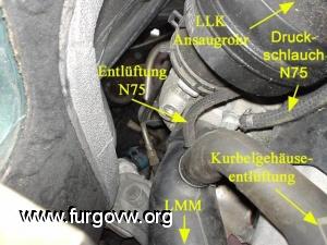

buenos días,
hago una pequeña aportación al hilo,...por FINNNNN ¡¡¡¡¡¡ , y os doy las gracias a todos los que habeis colaborado en él,
la verdad,  no tengo muy claro si debería abrir otro hilo del estilo "problemas del arranque t4- SOLUCIONADO- " pero como el tema esta relacionado con este hilo, pues aquí lo dejo...ya veremos si abro por ahí otro, pero prefiero no dispersar info,
tenía problemas en con el arranque en frío, despues de unos días o con mucho frío tras unas horas, los sintomas eran como de falta de gasoil, el arranque se venía abajo y necesitaba manchar con el acelerador algunas veces para mantenerlo y/o que no fallara, después arrancaba, a veces hasta 3 intentos....y su correspondiente buena humareda blanca.
descubrí que el tubo que viene en la foto como " Entlüftung N75" tenía una raja en el acople al tetón, como permitía hacerlo y a falta de recambio, lo corté 1,5cmts hasta evitar la raja.
colocado de nuevo se acabó el problema, no me lo ha vuelto a hacer desde agosto, creo que lo puedo dar por solucionado ya, jejejeje, tras el poeriodo de pruebas :o
no se si es una tontería lo que acabo de explicar, pero es lo que ha pasado....ahí queda,
