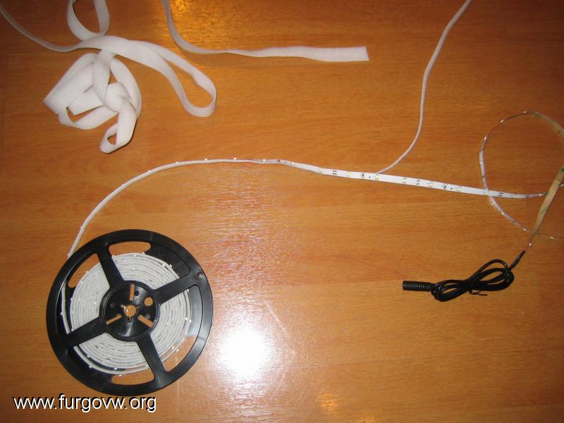

Lo primero que hacemos es despreciar la fuente de alimentación de 220V a 12V de continua.

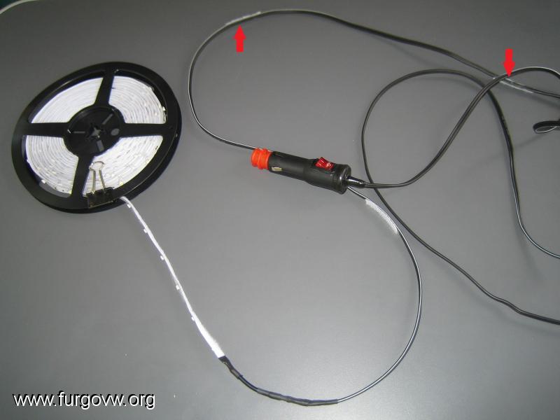

Compramos 2,5 mt. de velcro que sea autoadhesivo por un lado (se puede elegir que lado, hemos optado por el lado mas duro y saliente). Y hemos cortado  por la mitad  a lo largo  el velcro que no tiene autoadhesivo (en nuestro caso el blandito rizado). Y estas dos tiras estrechas son las que vamos a pegar en los 5 mt. de Leeds que ya vienen con su propio autoadhesivo.

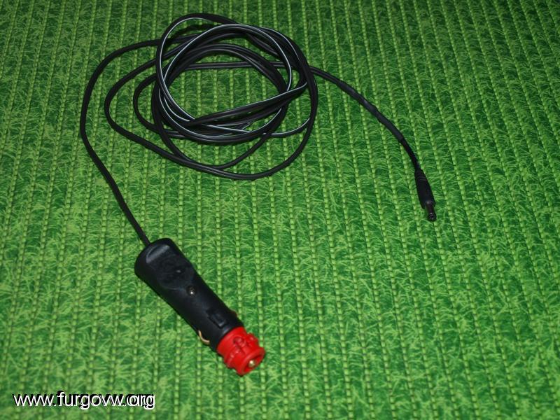

Ahora cortamos el conector hembra que viene en un extremo de la tira de los Leeds y le empalmamos un cable paralelo (de dos hilos) de la longitud que calculemos desde donde acaben los Leeds en el toldo hasta el mechero donde los vayamos a conectar. Y finalmente  empalmamos  al cable el conector a enchufar en el mechero comprobando que la polaridad es la correcta.
El otro lado del velcro (el autoadhesivo) lo cortaremos también por la mitad a lo largo, pero apenas 1 mt. y estas dos tiras a su vez en trocitos a gusto del consumidor (nosotros de 8 cm.)

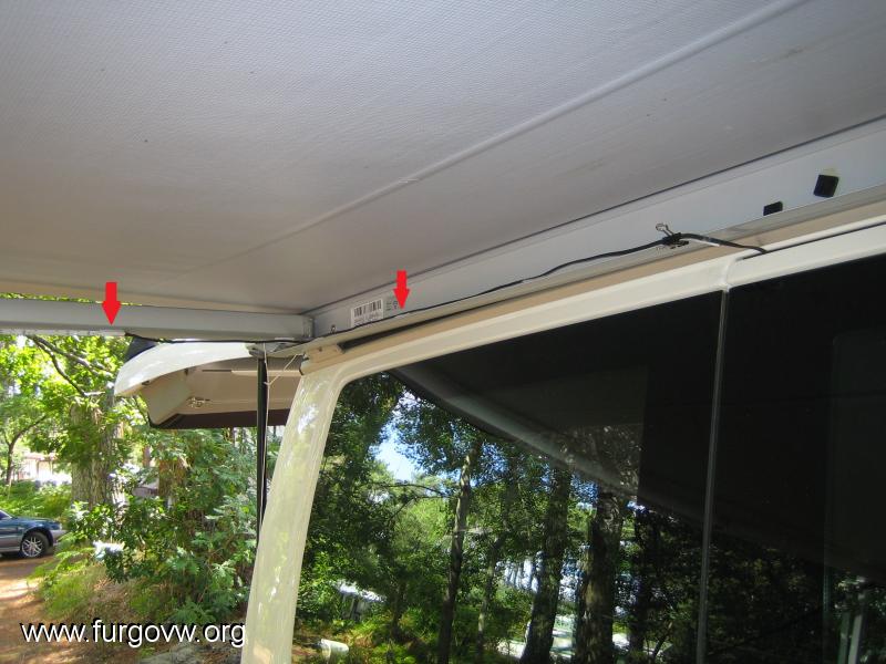

Estas tiras son las que vamos a pegar en los brazos aéreos del toldo, importante colocar una a cada lado del codo (la bisagra) de dicho brazo porque será distinta su inclinación si no podemos abrir el toldo del todo.
[Si no habéis encontrado velcro autoadhesivo pegar con loctite estas tiras]

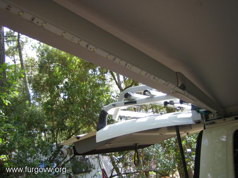

Y sobre estas tiras de velcro pegaremos la tira de Leeds cada vez que queramos iluminar bajo el toldo. Ayuda mucho el pegar los Leeds en el chaflán inclinado ya que orienta la luz hacia abajo.
Como podéis ver al cable paralelo también le hemos pegado unas tiras de velcro y su pareja esta pegada a la carcasa del toldo por dentro. El portón cierra sin ningún problema y sin pellizcar el cable gracias a la goma de la junta.

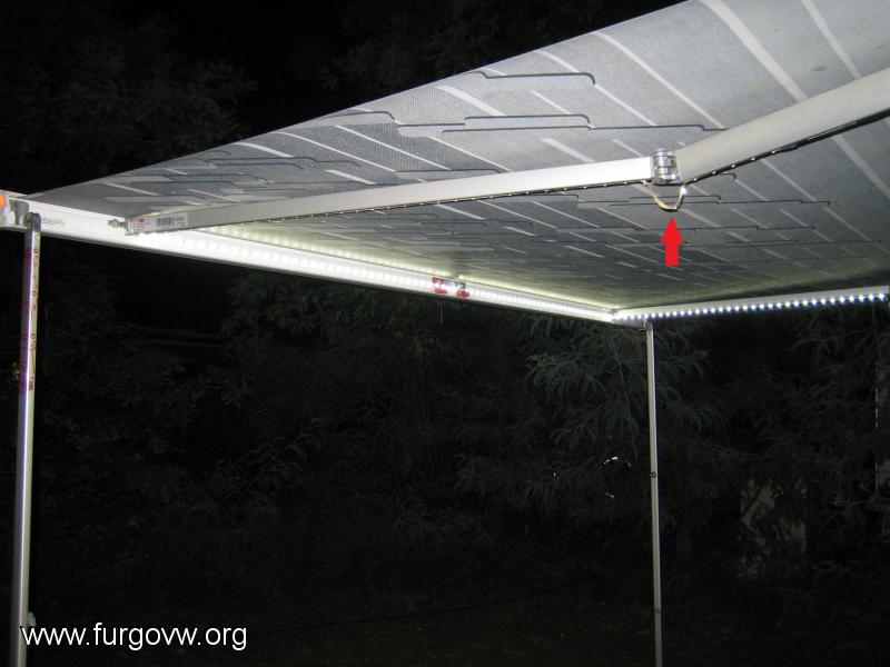

Y esta es la luz que da, aunque a decir verdad la foto no hace justicia a la cantidad de luz que da. De lejos parece un OVNI
Básicamente imaginareis que el sistema fijo es muy parecido, pero vamos a apuntar las pequeñas diferencias que tiene.
La tira de Leeds autoadhesiva va pegada directamente en los brazos aéreos del toldo. Pero a su paso por los codos y bisagras dejamos un bucle de Leeds sin despegar el protector del adhesivo (en nuestro caso unos 12 cm).
Esto lo hacemos para que al cerrar el toldo en su carcasa no nos rompa la tira de Leeds. Ya se sabe al doblar el codo el recorrido por fuera es mayor.

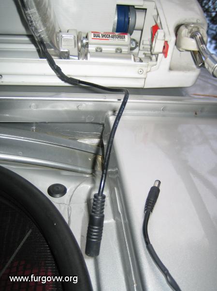

En el final de la tira de Leeds esta el conector hembra, en este caso lo respetamos y es el que quedara guardado en una esquina de la carcasa cuando cerremos el toldo.
De la fuente de alimentación de 220V a 12V de continua aprovecharemos el conector macho con un trozo del cable que trae.
A este cable le empalmamos un cable paralelo (de dos hilos) de la longitud que calculemos desde la carcasa del toldo hasta  el mechero donde lo vayamos a conectar, comprobando que la polaridad es la correcta.
Y esta alargadera con toma a mechero será la de quita y pon.
Al haber colocado la tira de Leeds en el chaflán inclinado de los brazos aéreos del toldo, estos no sufren ningún daño al recoger el toldo dentro de su carcasa.
