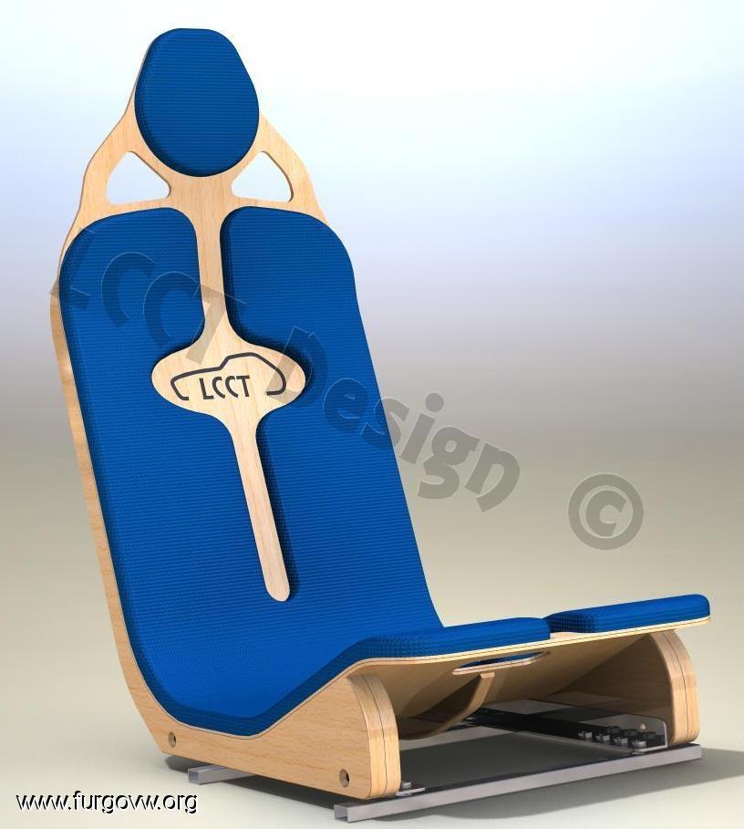

Y este es el asiento que se quiere hacer en vez de esos negros que salen:

De todas formas.. para hacer ese coche, el menor de los problemas me parece que son los asientos. No los puedes hacer en fibra o en carbono? si luego va look madera se chapea en una madera noble. O tiene que ser impepinablemente en madera?
Ese asiento al cual como tenga curva transversal me parece que será un milagro que no se parta al sacar la curva longitudinal respaldo/asiento
Eso sí.. al tener un armazón de "costillas" igual lo puedes hacer insitu con tableros finos de limoncillo o algo maleable pero no ir a algo tan fino como la chapa de contrachapado...
