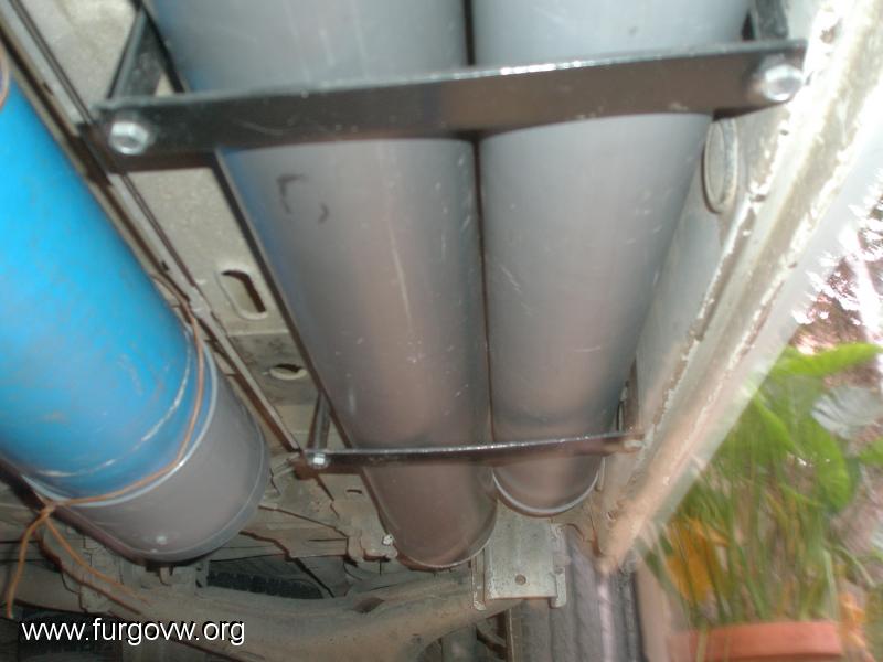

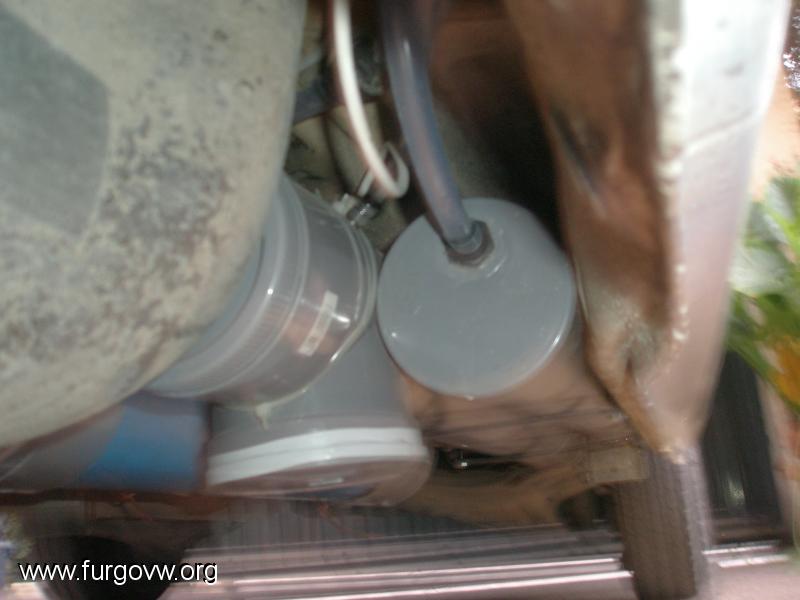

salva1269
Buenas señores, yo los míos me los fabrique con tubos de PVC, el de limpias es de 14L, y el de grises de 7L, con tubos de 125mm y 90mm respectivamente.
El azul que se ve en la segunda foto pertenece al segundo proyecto y sera el de grises 18L tubo de 160mm. el de limpias ira donde están los dos ahora y sera de treintaitantos, todavía no los tengo terminado y estará formado por tubo de 160mm y 200mm. y no sobresaldrá de la furgo.
