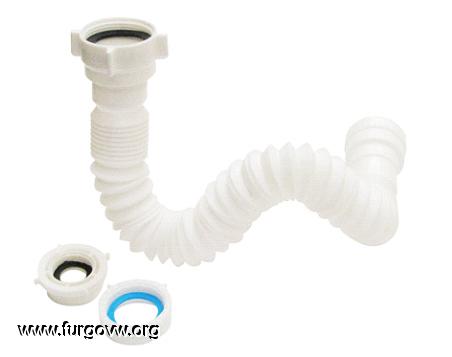

A mi se me había ocurrido usar este sifon que venden en Leroy, aunque es de diametro pequeño y ocupa mas cerrado, te ahorras lo del flexo, y la flexibilidad es buena también.
