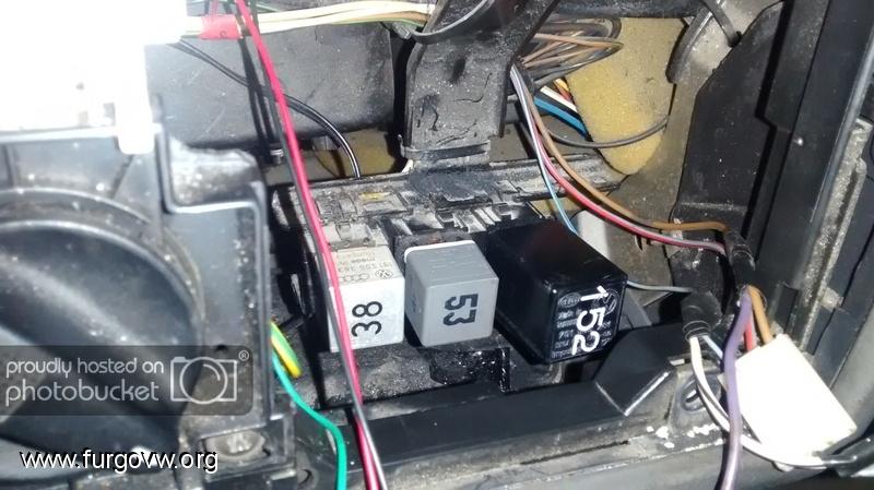

Am vale, yo esta tarde si tengo un hueco intentaré mirar el relé 53 y poner el que que saqué y también haré una foto de lo que tengo detrás de los mandos del aire por si a alguien le puede servir también.
viseon
Ahí va una foto de lo que hay detrás de la consola central del salpicadero (más bien detrás del cenicero):
_Aquí sin el relé 152 que lo había sacado y otra con el puesto:
_El relé 58 no se para que función es.
_El relé 53 hace ruido cada vez que pongo el contacto y para descartar avería puse otro relé 53 que tenía y hacía lo mismo.
_El relé 152 pues lo puse y estuve probando.
Al darle al aire trasero no funcionaba, probé poniendo aire delante y detrás a tope y salía un poco de aire pero casi nada, probé circulando y más de lo mismo, creo que lo que está mal es el ventilador o algún cable, el filtro de habitáculo trasero lo saqué cuando recién la compré y se notaba que no lo habían cambiado nunca y lo tiré a la basura y en cuando tenga unos €urillos intentaré pillarme uno pero antes prefiero arreglarlo no se que lo compre y luego la reparación salga muy cara...

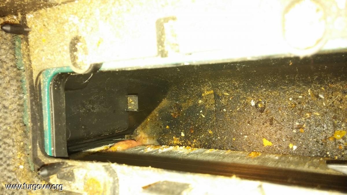

Cita de: Ivan-van en Febrero 15, 2015, 12:09:10 pm
Buenos dias a todos. A ver si me podeis ayudar. Estoy teniendo problemas con la calefacción trasera de mi T4 California del 92. El caso es que el ventilador funciona y también echa aire caliente. El problema viene en que cuando la pongo echa por la rejilla una especie de polvillo/humo con un olor muy extraño que no creo que sea nada bueno. He quitado la rejilla por donde sale el aire a las plazas traseras y me he encontrado con el radiador en este estado:
Eso es el líquido refrigerante que se esta saliendo? Esa especie de polvillo puede ser del liquido refrigerante que se este quemando? Si cambio el radiador puede que solucione el problema?
He intentado acceder al radiador por los bajos de la furgoneta, pero me h a sido imposible porque tiene los tornillos oxidados y se desintegran las cabezas. Sabeis de algún truco para poder quitar los tornillos?
Gracias de antemano a esos gurus del foro por su infinita sabiduría.

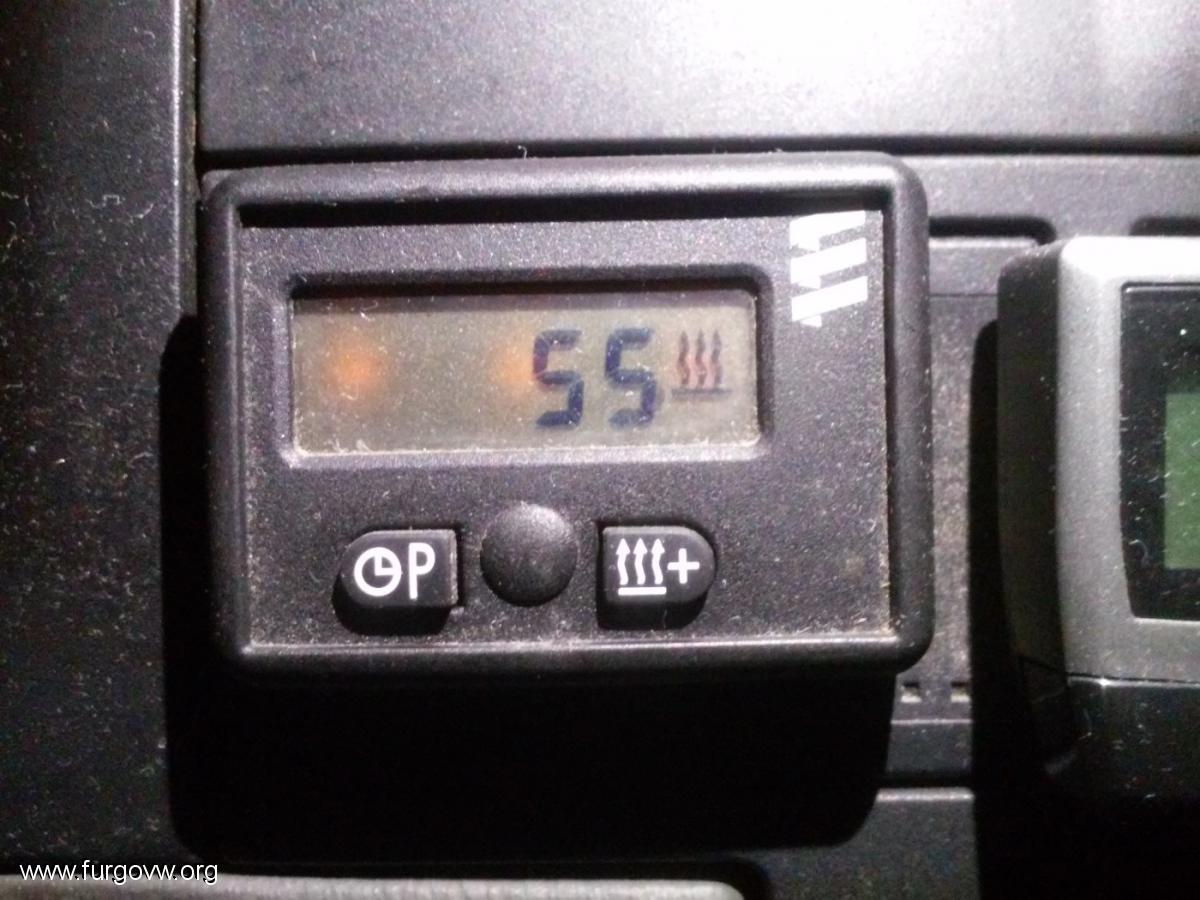

Tengo una T4 Multivan del 99 desde hace un año y no soy quien a que la calefacción salga por atrás.
Enciendo la calefacción con este mando, dándole al botón de la derecha para que funcione durante una hora:

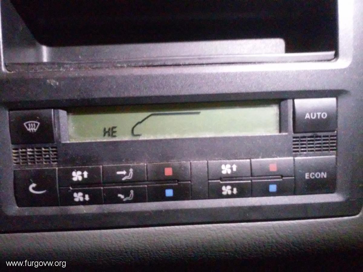

Sólo sale aire por la parte de alante, la que sirve para desempañar y las rejillas laterales de los conductores. Cuando la calefacción está activada y la furgo está apagada en la pantalla del clima sale esto:

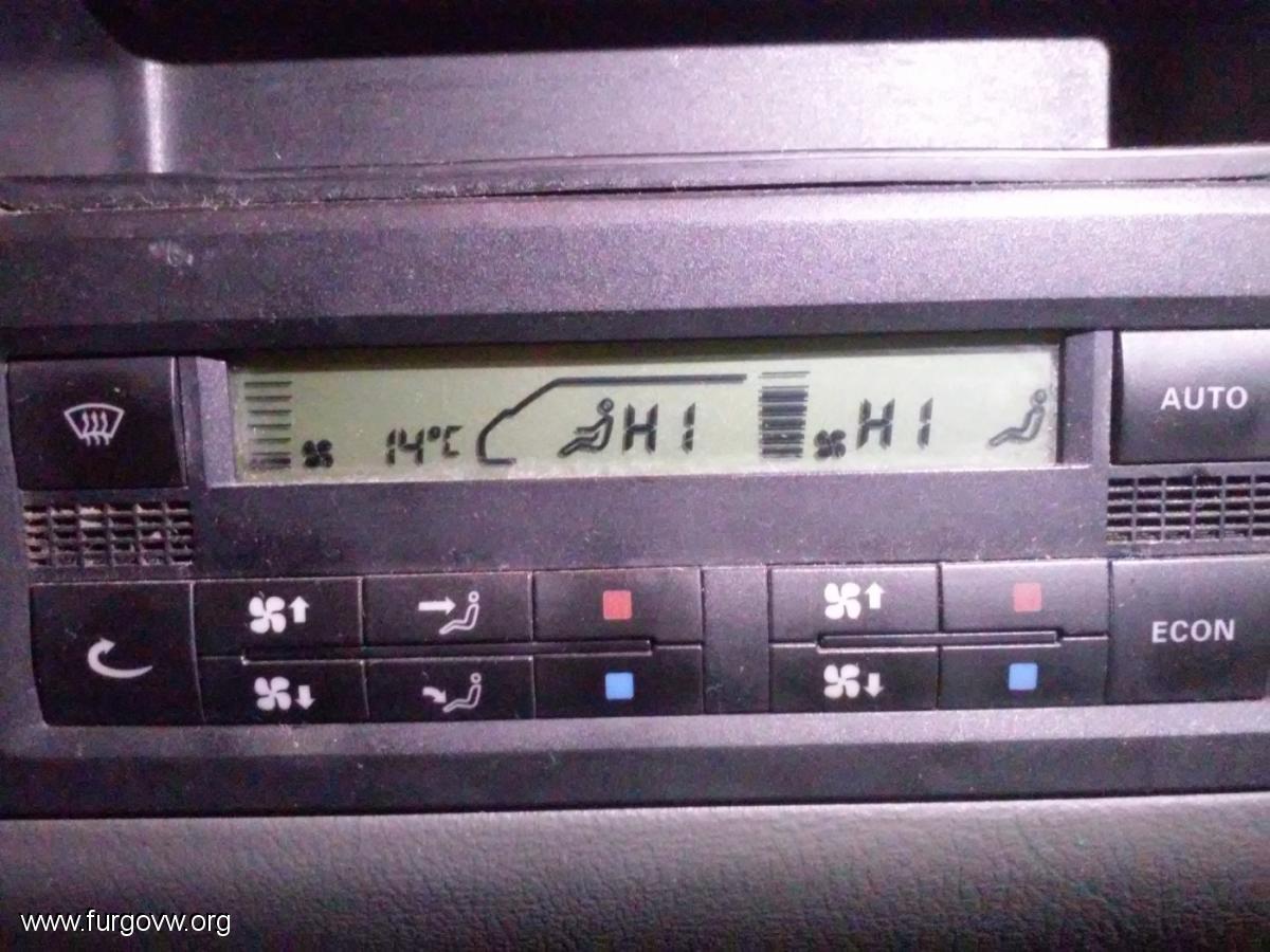

Si arranco la furgo y enciendo el clima sí que sale por atrás. He probado a ponerlo a tope:
y sale aire por la rejilla del suelo de detrás del copiloto:
Pero claro, lo que está funcionando es el clima, no la calefacción. No se muy bien cómo hacer para que funcione la calefacción por la rejilla del suelo y con la furgo apagada, porque para dormir el calorcito de alante no llega a la cama!!!

nicra
La pantalla que muestras es el programador de la estatica , y suele estar conectado al motor del salpicadero . Para hacer lo que comentas , ya seria cuestion de modificar la instalacion . Yo solo te puedo decir que de la estatica a la pantalla del clima va un cable negro , que es el que lo comanda , ahora de lo que tendrias que cambiar no te se decir.
Nunca choveu que non escampara.
CIMA
la_plasa, la calefacción autónoma funciona así, saca solo aire por las rejillas delanteras así es que está funcionando bien, es lo que hay (por algo la calefacción por aire va cien veces mejor que la de agua).
