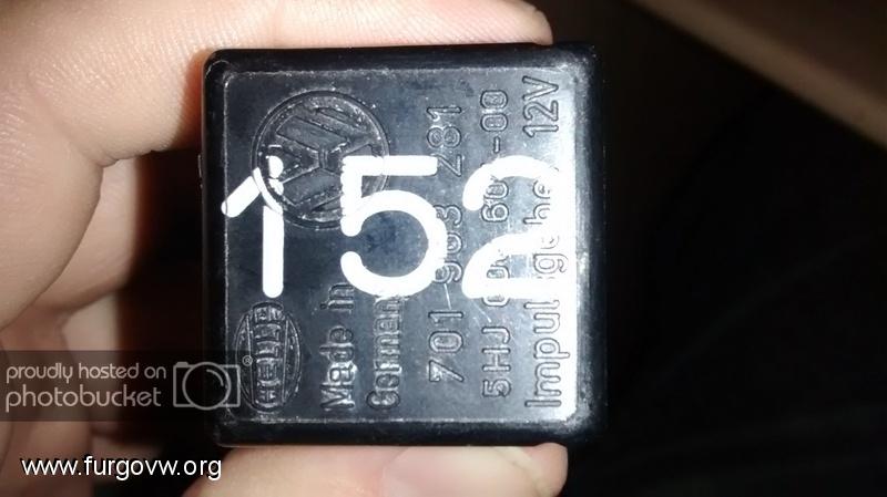

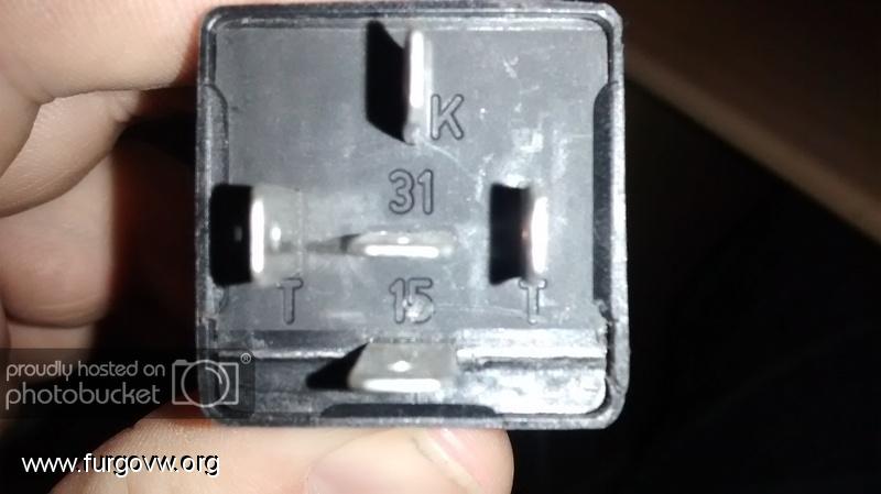

¿Este relé sabe alguien que función tiene? porque por mucha información que he buscado no he encontrado nada más que se habla de la calefacción trasera y a mí me funciona sin el, lo saqué para investigar porque no me va el aire de las plazas traseras (el aire del techo) pero no consigo saber porque no me funciona...
CIMA
¿De donde has sacado ese relé?
El de la ventilación trasera, que supuestamente es el que a ti te falla, podría ser el número 1 de la lista pero, ¿has comprobado el fusible del ventilador trasero (el 8 de la caja inferior)?.
Lo saqué de detrás de los mandos de calefaccción, voy a comprobar el fusible que dices ahora, ¿te refieres al relé 140?
El Relé 152 es el que controla el paso del agua en el aireador del aire caliente de las plazas traseras (el del suelo) en conjunto con el mando de la calefacción. Es el que regula el paso del agua mas o menos caliente según le manda el potenciometro del mando.
