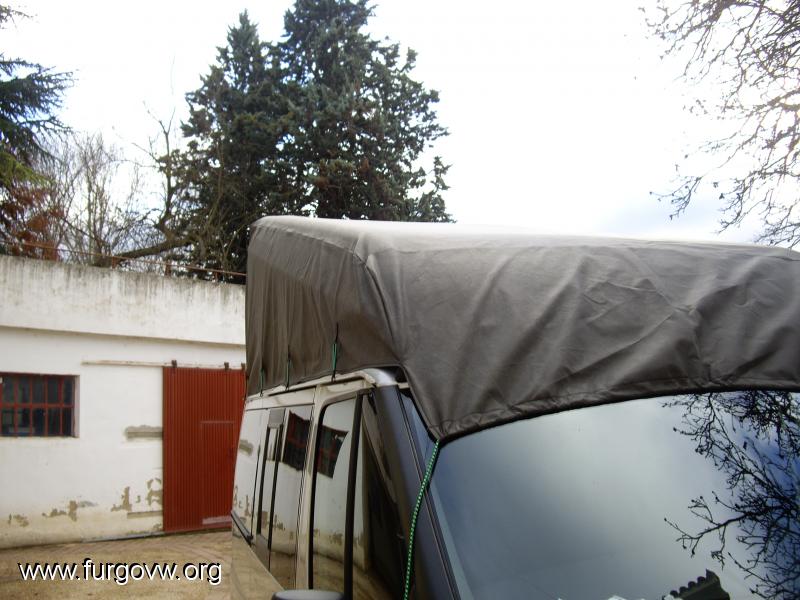

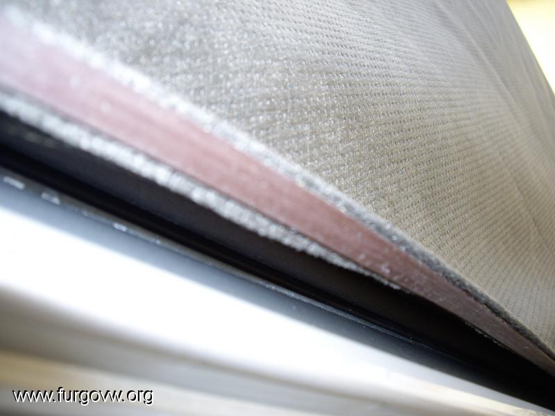

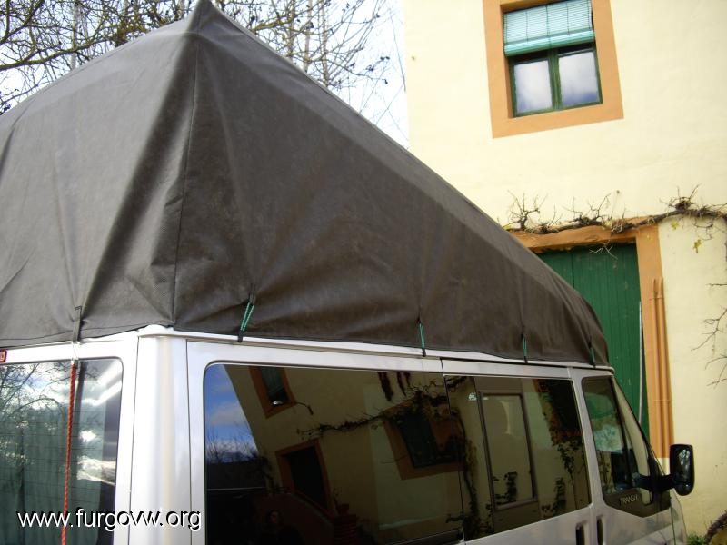

Bueno ya tengo terminada la funda!!!! Me faltaba un pedazo de tela para acabarla, pero estas cosas como no las hagas de tiron luego te cuesta retomarlas. Bueno ahi van unas fotos.....
Esta foto es para que veais unos imanes que le he puesto por toda la parte baja de la funda. Son imanes de puertas viejas de frigorifico,se los he puesto para que la funda cierre contra la chapa y no entre aire. Estan bien porque se doblan con la tela cuando la recoges, son bastante flexibles.
