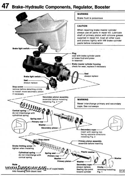

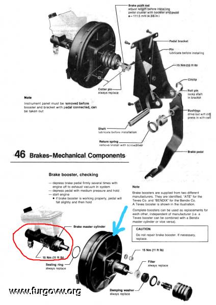

Luego, ¿qué es la bomba del freno?  ¿es el cilindro que hay justo debajo del deposito donde se echa el liquido de frenos detras del tablero de instrumentos?  ¿es el que aparece en este esquema debajo,  que lo he sacado de la "Biblia" de las T3 en inglés?
¿cómo la desmonto?

¿y los retenes? ¿cuales son? ¿los podeis identificar en este esquema que pongo?
Luego, ¿donde compro los retenes? ¿y cuanto valen?
Gracias de nuevo y disculpad el "ladrillo"

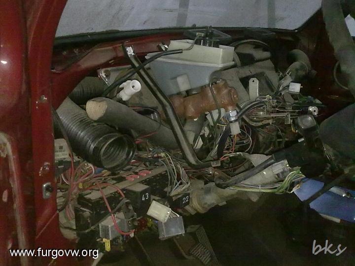

Chabi
Tu lo que quieres es dejarlo asi ?
cudom26
te pierde liquido? si no es asi, de que color es el liquido, si es negro puede ser que este descompuesto, tiene que estar clarito, tambien tienes que ver la bomba que esta en el pedal, muchas veces pierde por ahi y te quedas con el freno en plan fuelle blando.
mojopiconT3
Cita de: Chabi en Noviembre 10, 2011, 15:50:26 pm
sí,  más o menos.  no sé si tan desmontado como se ve en la foto,  pero  necesito acceder a la bomba del freno, a ese pistón marroncito que se ve justo debajo del depósito del líquido de frenos.

Chabi
Para acceder a la bomba solo tienes que quitar la tapa de los relojes , si pones la amno en el filo de arriba de los relojes y la deslizas en dirección al cristal siguiendo la tapa llegaras a una especie de asas , has de tirar hacia arriba y hacia ti de esas asillas para kitar la tapa .
Eso dejará a la visa el tapon por donde llenas de likido de frenos luego a los lados hay unos tornillos en la base para retirar los marcadores,
El servo freno esta detras del deposito , en mi foto esta tapado por los tubos que se ven a la izquierda del volante .
Si has de quitar todo el salpicadero no es complicado , mas laborioso pero nada complicado .

mojopiconT3
esto... a ver si me aclaro, .loco2 ... pongo foto:
la bomba del freno, ¿es la que está señalada dentro de un círculo rojo?
y el servofreno, ¿es el disco grande negro que aparece señalado con una flecha azul?
