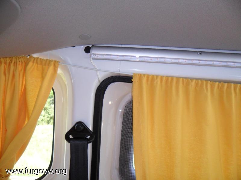

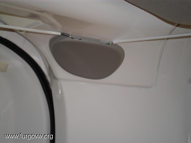

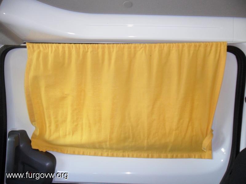

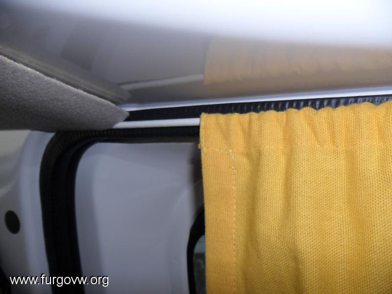

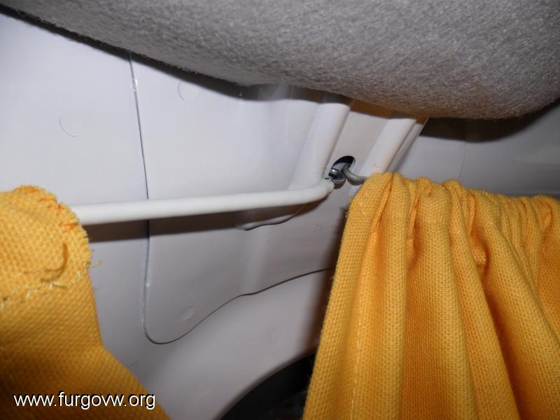

Pues lo de las cortinas es bastante sencillo. Utilizo canuto para visillos, de esos que encuentras en ferreterías, chinos o variopintos lugares, y aprovechando los agujeros multiples tapados con pegatinas que tiene la chapa de la furgo pues los engancho allí. Si no te queda claro bajo a hacer alguna foto de como está enganchado.

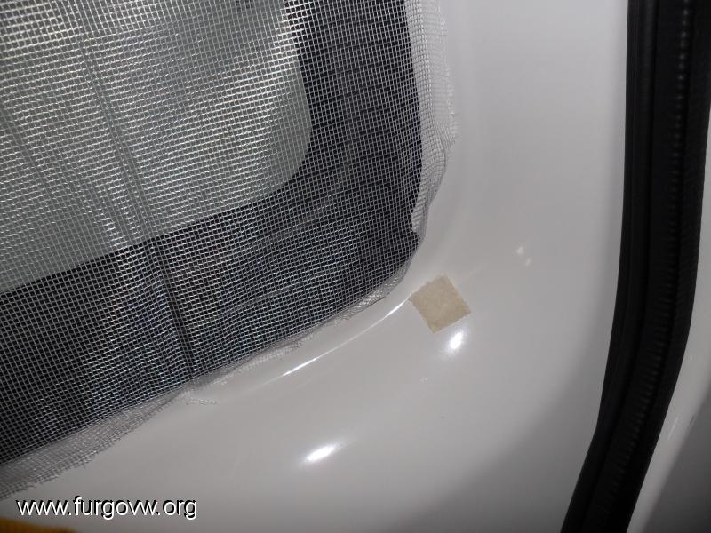

Luego unos pequeños cuadraditos de velcro autoadhesivo hacen que estén mas próximos a la ventana.
Las traseras como en marcha no me gusta llevarlas, son con el mismo sistema de velcro de quita y pon.

Buenas, ya he hecho las fotos de los visillos. El que se engancha en el arco de la parte delantera, primera foto, tu entras el canuto con el "anzuelo" como si fuera un acto de fe, vas girando y acaba enganchando. Luego el resto ves que no tiene nada del otro mundo.
Además sale una foto donde en vez de usar la cortina, he puesto la cosa esa naranja para colocar cosas en los bolsillos.Es del IKEA,a la vez que es muy practica.  Sobretodo cuando tienes montada la cama, para dejar las llaves, mobiles, etc va al pelo.
Verás que hay alguna fotillo que salen los topitos de velcro que te comento y la última de foto es con la cortina estirada y los velcros puestos. Nada del otro mundo.
Espero que te sirvan.
