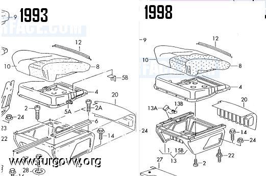

SuprSc@ndisk
No es que no me fiase de urduliz pero para quedarme mas trankilo me he ido al etka y he comprobado 2 asientos del 93 y el 98 para asegurarlo. Y si...este tio es un crack, añadir otro detalle que habia puesto urduliz en otro hilo y es que en las primeras el mando del asiento estaba hacia un lado y en las segundas es un arco, que lo accionas desde el frente del asiento.
Ya dejo los despieces aqui por si alguien llega buscando lo mismo por detras.
