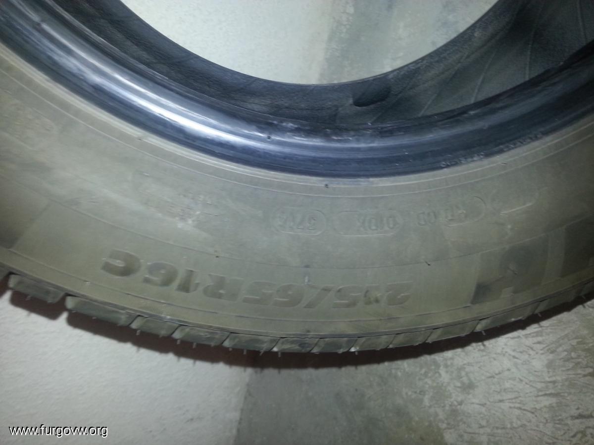

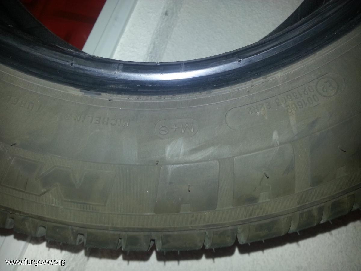

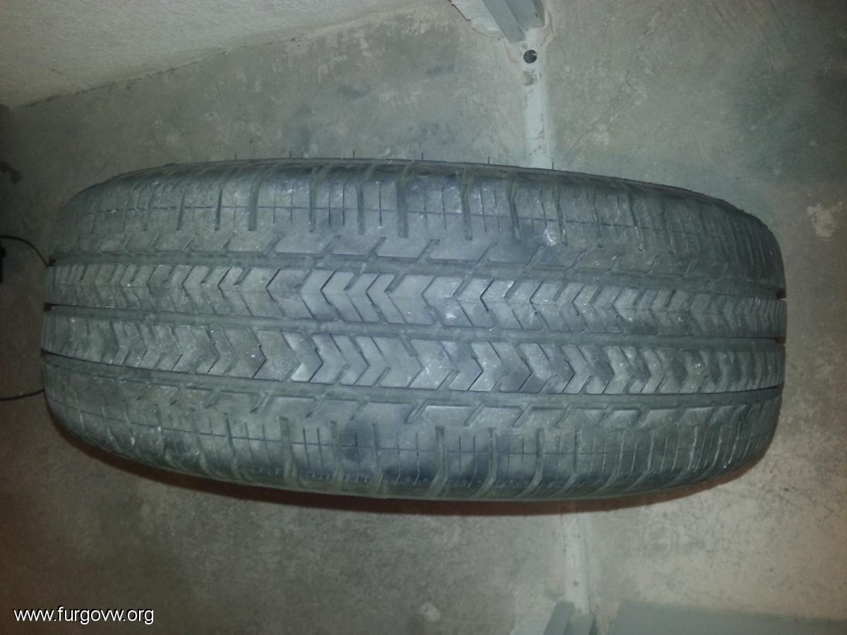

Pongo las fotos de las Michelin Agilis 51 con el marcaje M+S y el DOT que seran del año pasado de primeros de octubre.

Este es un peazo de neumático. Fiable, silencioso y perfecto para agua. Y silencioso. Yo los tube en la Primastar en medidas 215 y aún estando muy gastados eran fiables.  ;)

Tambien puedo decir que las Agilis 51 son un buen neumatico, las monte en mi anterior T4 Cali. y pude probarlas en nieve. De nuevas como casi todo neumatico que he podido probar cumplieron bien dentro de que no es un neumatico especifico para ello.
En el marcado no llevan el dibujo del copo de nieve dentro de una montañita, por lo que no son sustitutivos de las cadenas ni equivalentes a ruedas de invierno. Aunque eso no quita para que se comporten bien en nieve dentro del limite de su diseño.

en agua son los mejores, en barro se aguantan bién y en nieve lo que se comenta anteriormente, yo en una cuarta de nieve los encontré muy seguros, frené y no saltó el abs, en 5/10 cm de nieve lo mismo.
pero para tracción los del copo con dibujo.... digamos  Agresivo. .ereselmejor .ereselmejor
p.d.; vaya pedazo de neumático, yo con las 195/65 16" ya van bién...mañana los voy a mirar con lupa porque no encuentro ninguna diferencia con los mios salvo las medidas. :roll:

7_cali_7 en el mismo circulo ovalado DEBAJO DE LA EME DE MICHELÍN a mi me pone R+W;he encontrado esta información.
