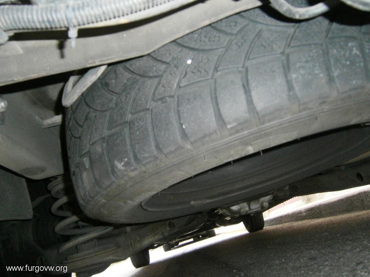

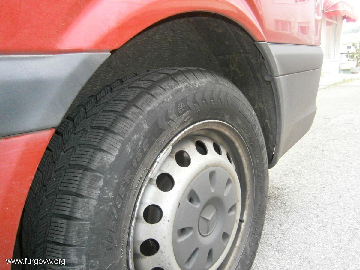

Agosto 15, 2014, 22:52:30 pm #371 Ultima modificación: Agosto 15, 2014, 22:56:11 pm por merkava-2009
Hola de nuevo gente;
Ayer he instalado las michelín agílis snow ice.
Comparaciones iniciales:
Vredestein comtrac winter: 39.000 km aprox. , dos años , este invierno en Pajares con una cuarta de nieve
y zonas donde pegaba en el faldón delantero (ya con un uso del 85%) ni patinaroN , hay un dato que sí quiero puntualizar, EN AGUA  a veces
ME patinaba, sobre todo en salida parada o en giros,  a baja velocidad , se notaba la intrusión del control de tracción ASR.
este mes se empezó a marcar los avisadores de profundidad para la nieve, los de carretera están mas abajo, pero como tenía desgaste lateral excesivo por desalineado trasero derecho , las cambié, la izquierda la he puesto pa repuesto.
Micelín agilis 51 sñow ice: para empezar noto un 30% menos de ruido, (no me lo esperaba), yo creo que hacen el mismo ruido que las agilis 51 de verano, de momento parece que flotan menosen los primeros kms  que las vredestein, se nota que tienen menos taco bastante menos, haber lo que duran.
Como no es invierno y el post esta parado , según tenga incidencias, las iré contando, como con el agua y el b arro ya cuento...
