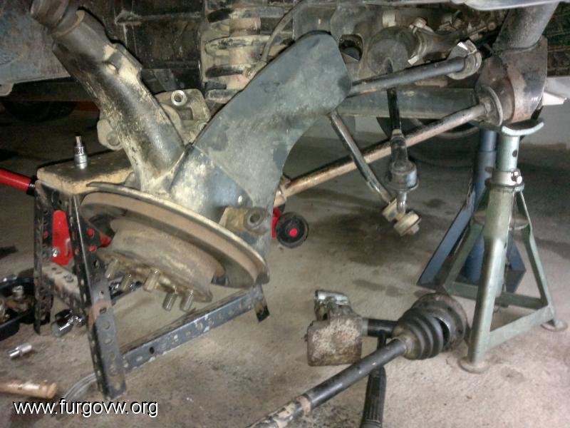

Bueno pues ya esta desmontado el palier.

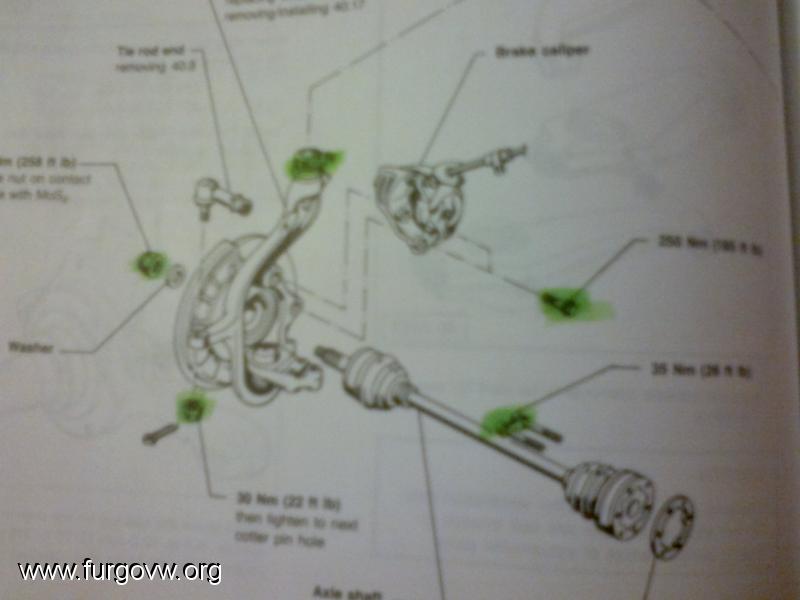

1. Quitar tuerca del buje con la rueda puesta y apollada en el suelo 2. Los 6 tornillos allen del palier 3.Quitar rotula dirección 4. El brazo de la estabilizadora 5. Los 2 tornillos de la pinza de frenos 6. Los 2 tornillos allen de la herradura de la dirección Cuidado con esto que cae para fuera ( los puntos 5 y 6 no hay que desmontar si se quita la rotula de dirección de abajo yo quite la de arriba es mas facil  ) 7. Con un martillo de telón golpear punta del palier para sacarlo del buje y ya esta fuera cambiamos el fuelle y ha volar. En la foto se ven los tornillos señalados en verde falta los de la estabilizadora
