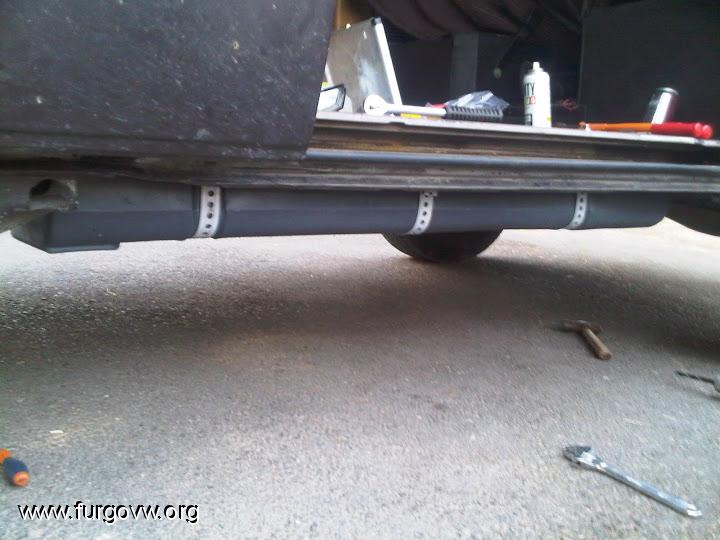

El otro lo llevo al otro lado para aguas grises.
Para limpias he elegido este grande en los bajos para usar el hueco de bajo del asiento para otras cosas ;)

Pues no es mala idea no..... igual te la copio y todo mas adelante. Asi te queda un arcón cojonudo si quitasel otro. Supongo que el tapón de llenado es el mismo no?
Lo estas poniendo donde ivan las calefas originales (por lo menos en mi caso) y hay las de un tornillo que sobresale que puedes aprovechar para anclarlo al chasis. A ver que te van a decir los amiguetes ITVeros cuando les visites.....
