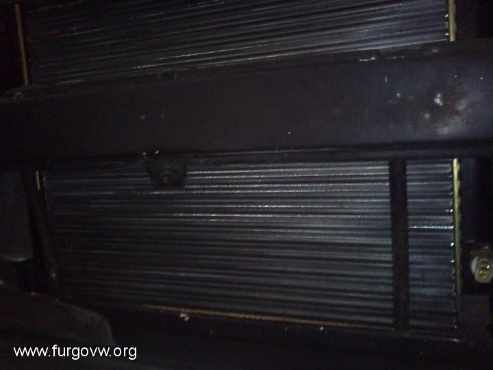

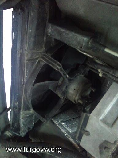

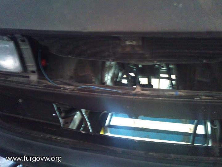

Instalación de radiador de tubos de aluminio

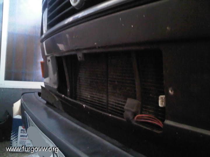

Como ya comenté anteriormente, cuando llegó el calor la furgo empezó a tener serios problemas de temperatura.
Tras probar todo lo demás (Anticongelante nuevo del bueno, termostado rebajado, termocontacto rebajado, sensores nuevos, manguitos que lo requerían nuevos, bomba de agua revisada, aguja del cuadro perfectamente calibrada...), solo quedaba por cambiar la pieza clave.
Aquí el radiador original

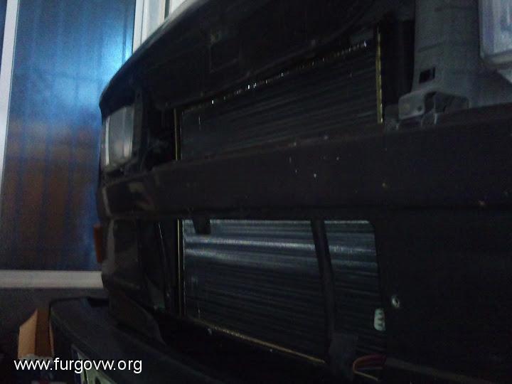

Desmontando
La furgo "mellada"

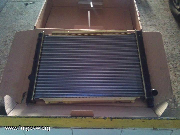

Radiador de tubos de aluminio específico para T3
Montado!!
Las conclusiones no pueden ser mejores: La temperatura ha bajado unos 15 grados, el electroventilador dispara cuando debe, etc...
Estoy encantado con la mejora, y más arruinado de lo que ya estaba, pero contento!

215 puesto en casa (199€ + 16 los portes si no recuerdo mal).
El montaje ha llevado un par de horas trabajando con calma y he aprovechado para hacer otras cosas (como anular el maldito tubo de la calefa trasera). Eso si, teníamos un foso en el que trabajar cómodamente, aunque supongo que en casa también podría hacerse ;)

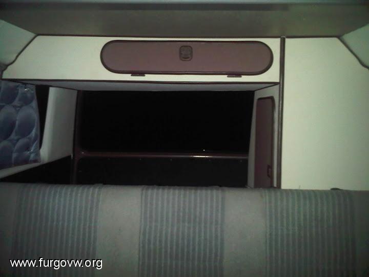

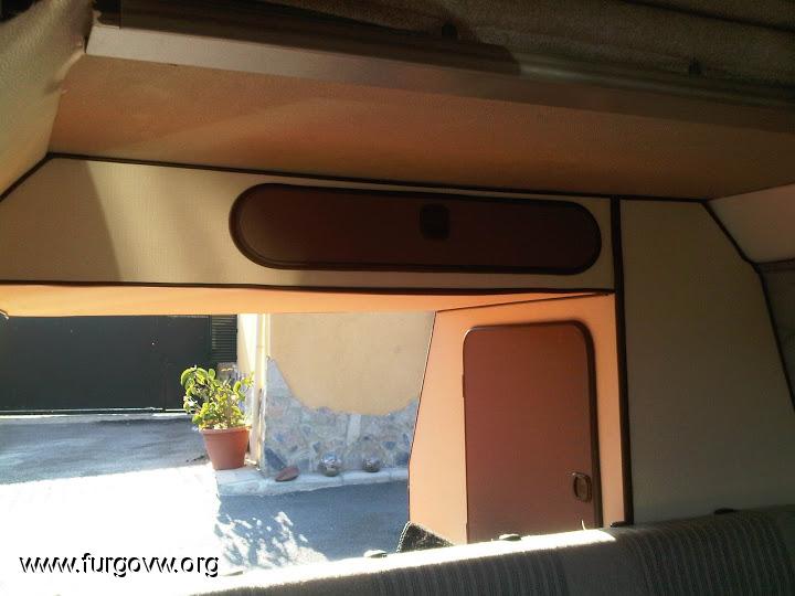

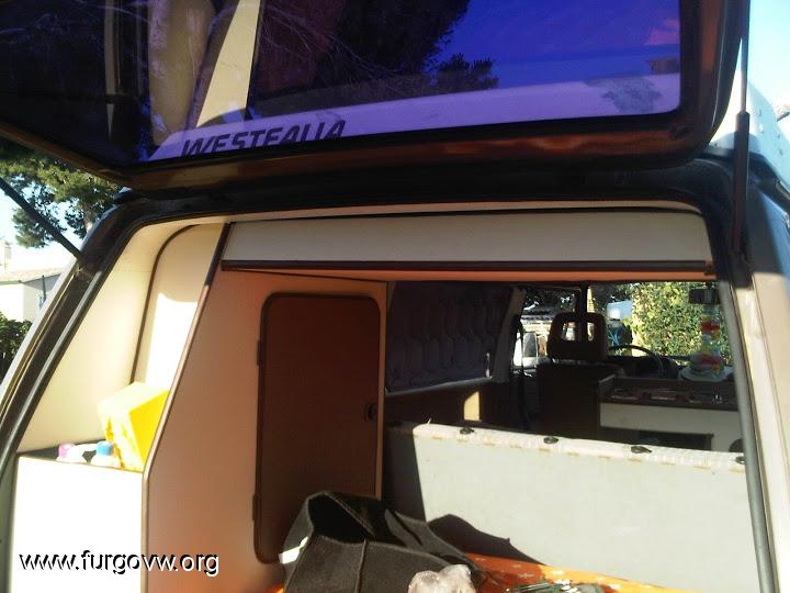

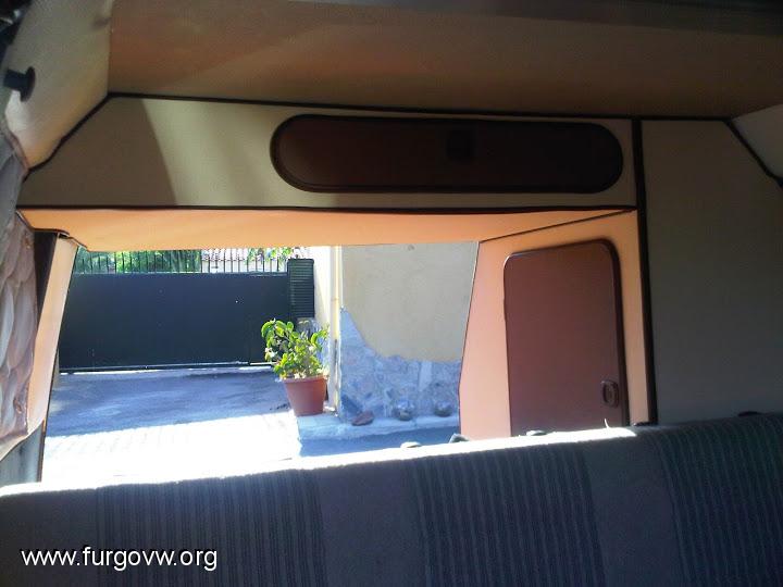

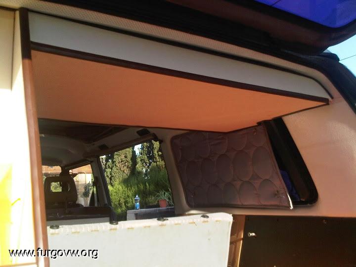

Pocas novedades... Hoy por fin he comenzado el horario de verano en el curro (tardes libres) así que espero poder dedicar más horas a la furgo, que últimamente apenas he tenido ratos...
El sábado terminé el mueble altillo. Con ello doy casi por zanjada la parte importante de mobiliario (me falta hacer unas baldas y un cajón bajo la nevera, que irá elevada, pero esas cosas me preocupan menos...)
