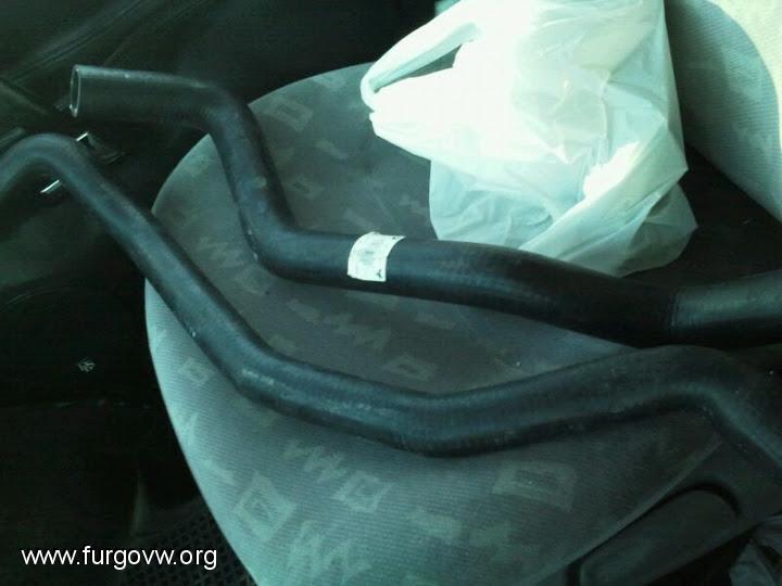

Un manguito que va del radiador a la tubería de nylon estaba así
Iba a pedir ya el kit de manguitos de silicona y pagar 350 machacantes cuando Juan me ha mandado esta foto :)

alcasa
Ojo con esta fuga, me huele a que el casquillo metálico que hay clavado dentro del tubo de nylón, se ha desplazado hacia fuera.
Mal arreglo tiene esta avería, ya que si vuelves a clavar el casquillo dentro del tubo de nylón, no tardará en volver a salir, te lo digo por propia experiencia, mejor cambiar el tubo
SPliTeR
Cita de: alcasa en Enero 11, 2012, 12:25:49 pm
Gracias Alcasa!
Voy a llamar para que lo tengan en cuenta...
