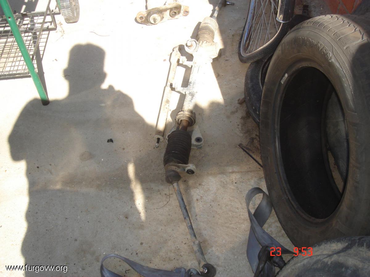

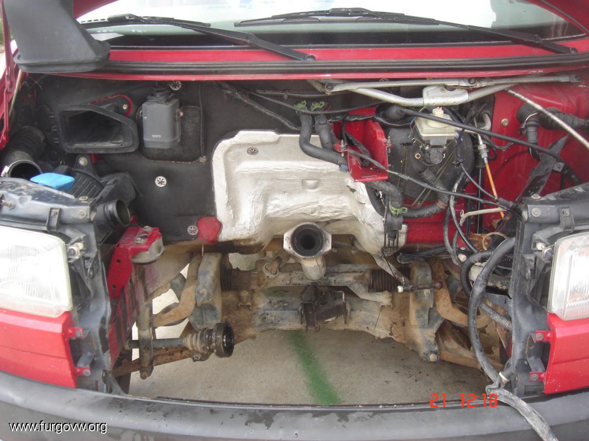

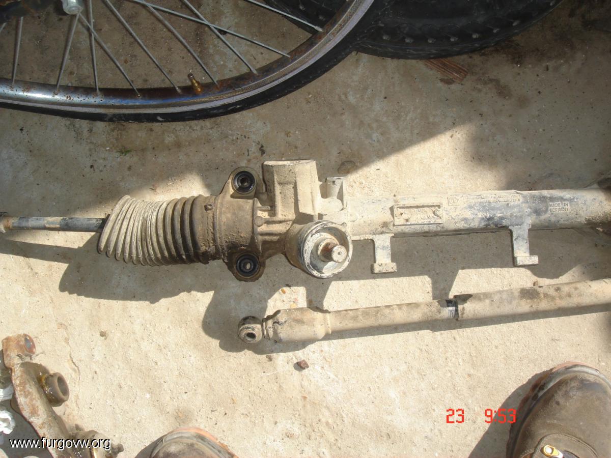

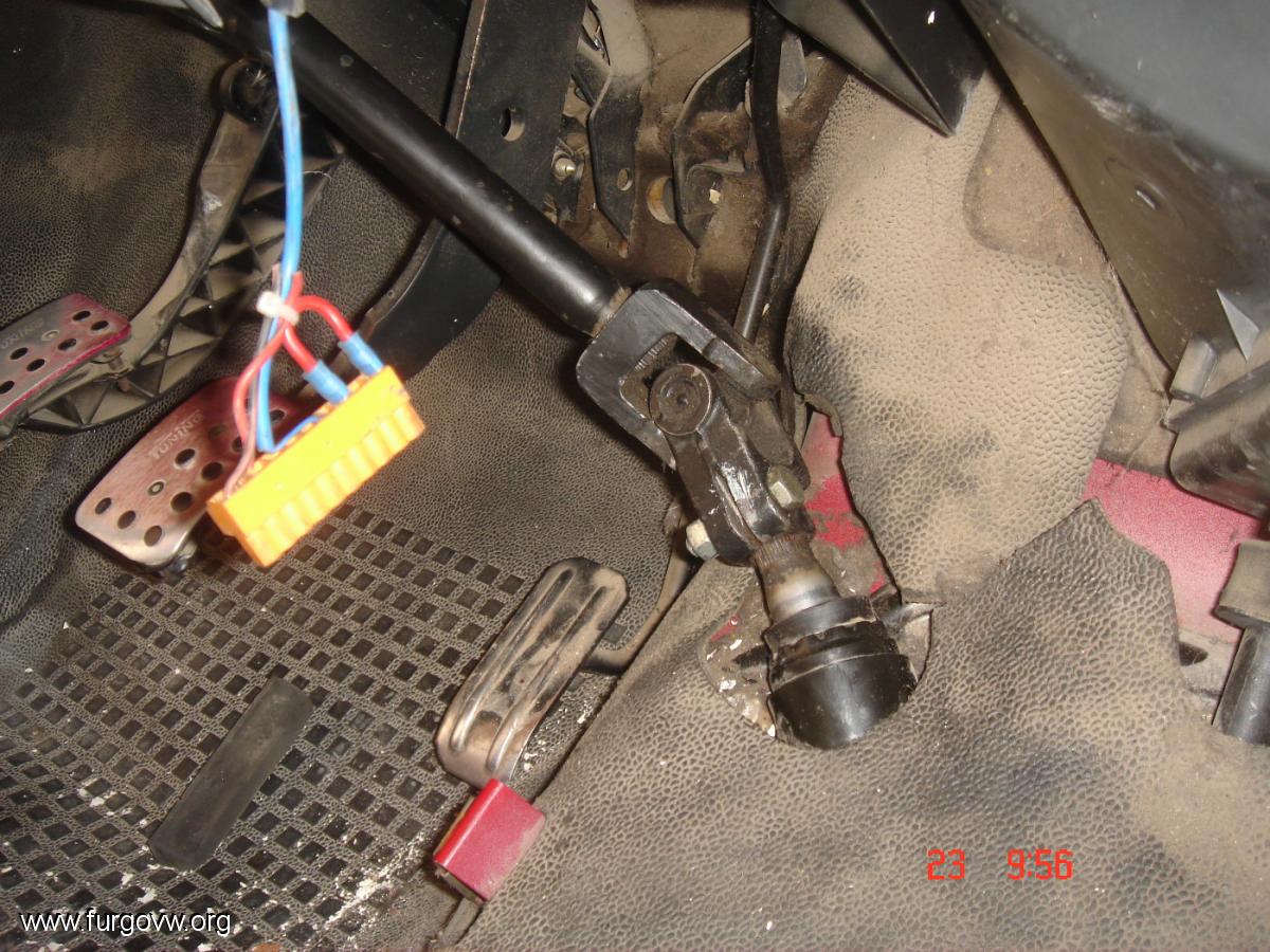

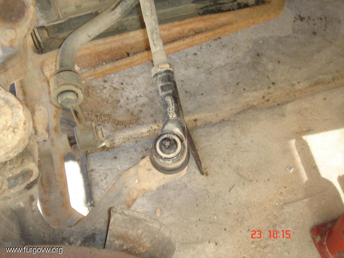

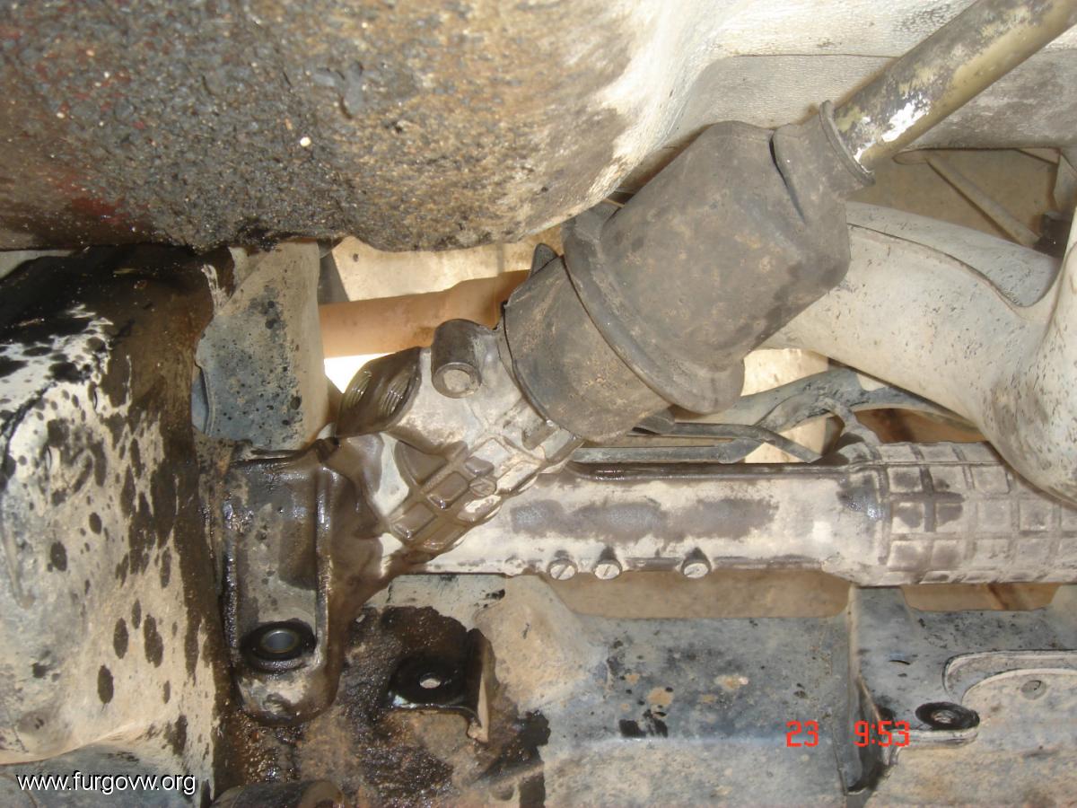

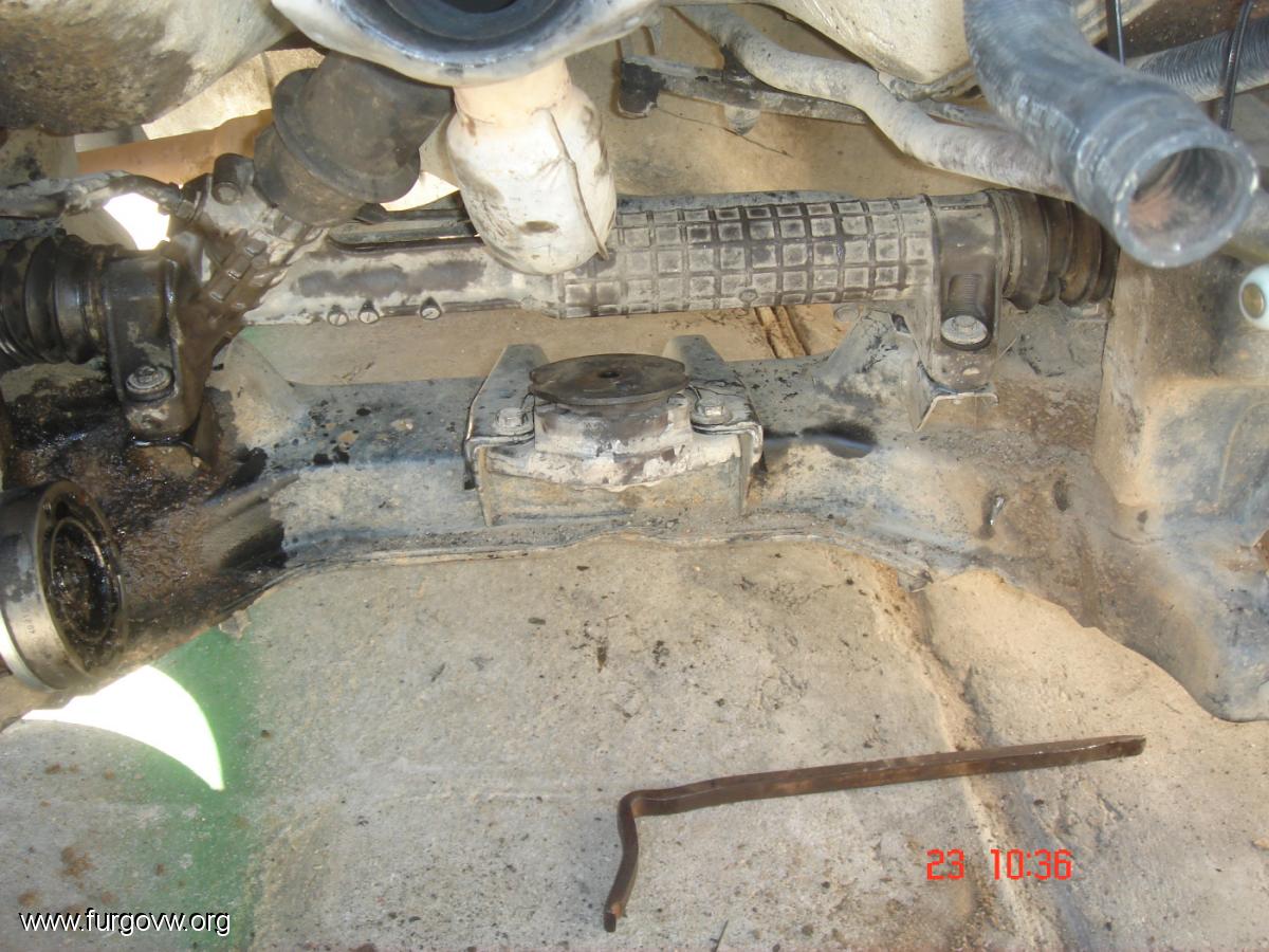

bueno  pues  he  aqui  unas  fotos  del  proceso ......aqui  la  dirección vieja  puesta  con el motor  fuera , entre el escape  y el tren delantero ...muy  escondida  .....

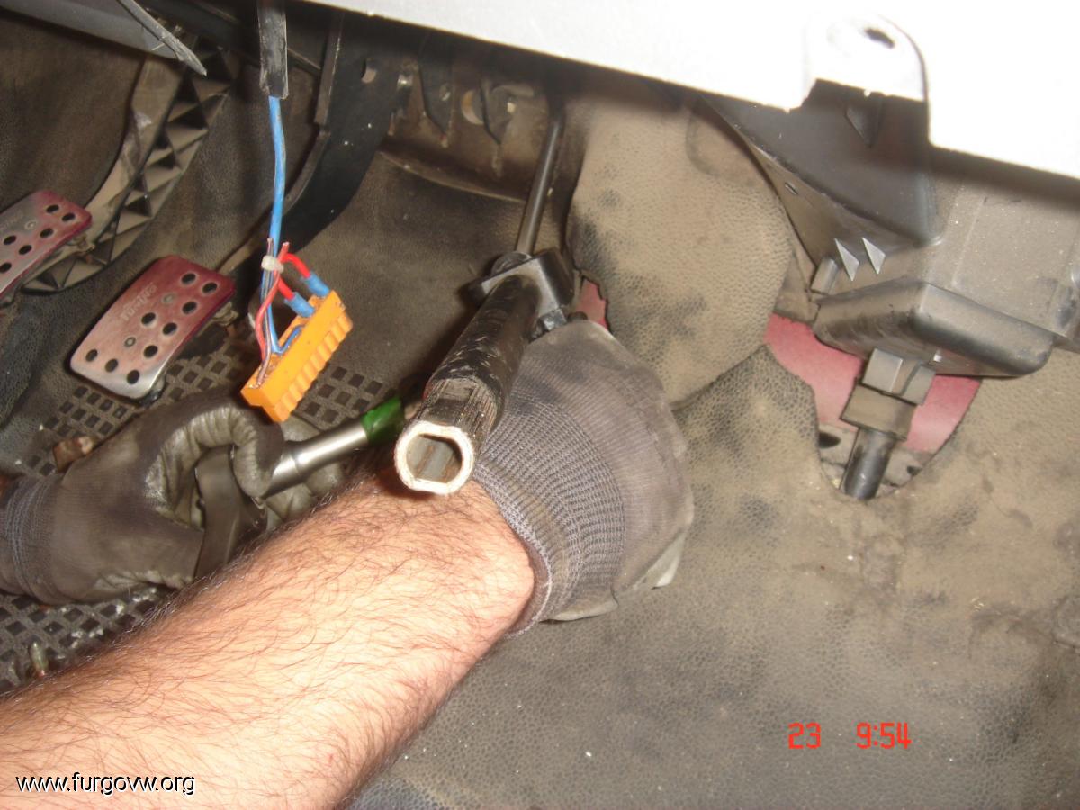

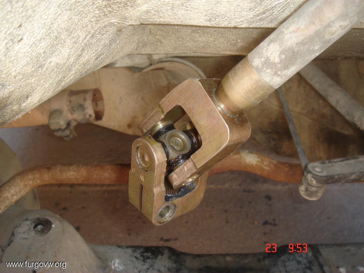

aqui empezamos  soltando los  cardam o engranajes ,y  los  cuatro tornillos  que  cojen al tren delantero y desplazar  la  dirección entera  hacia la  parte contraria  al volante lo máximo posible ....
tienen  el espacio justo  para  sacarlo ... para  meterlo cuesta  un poco  ,entran muy  justos  y una  vez   que  sale   la  dirección vieja   con su amortiguador  que  ya  no nos  vale  ....

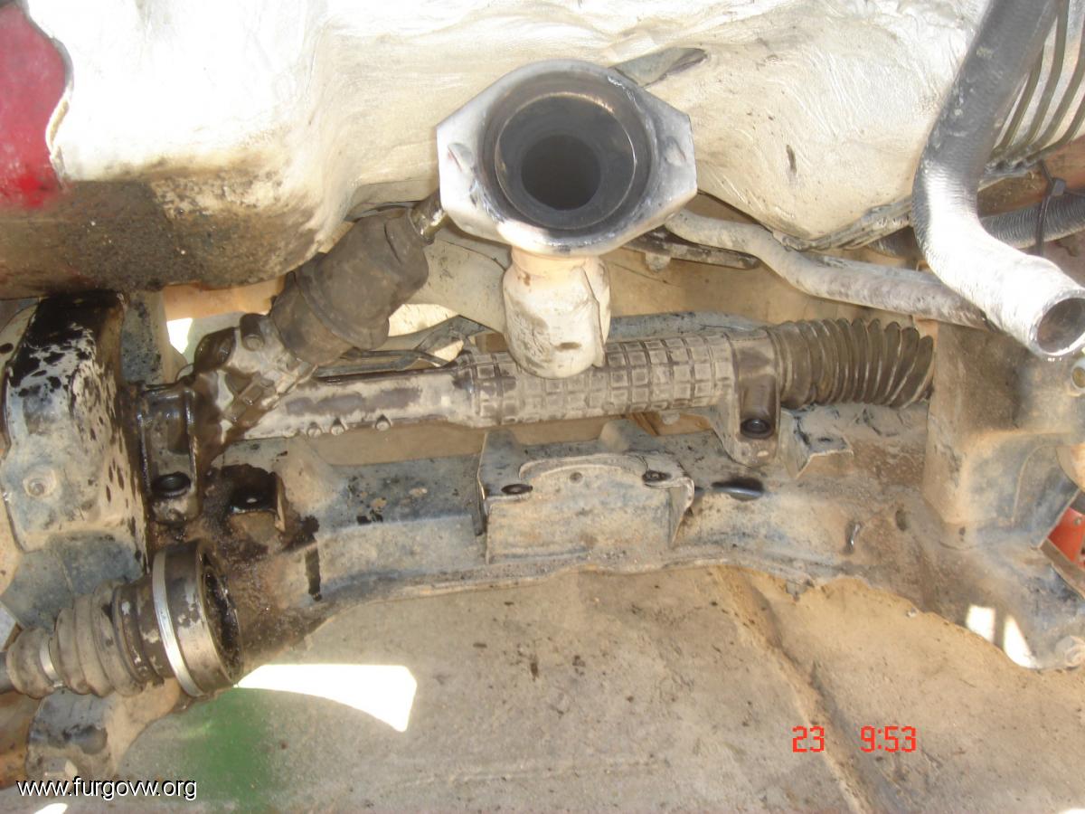

procedemos  a meter  la  asistida  que  encaja en los  mismos  tornillos  aunque  hay que  volver  a  desplazar  lo máximo  posible  a la  parte  contraria al volante  otra  vez  ....
encajar  otra  vez  todos  los  cardam  y los   cuatro  tornillos  que la  cojen al tren delantero
apretar  todo  bien  y a  enchufar  los   dos  latiguillos  metálicos   que llevan el líquido   que  a su  vez  van  a  la  bomba  y  se  coloca  el  depósito  del  liquido  de  dirección , en las  t4   viene  preparado  la  pletina  donde  entra  éste  depósito , y por  último  nos  tocó  cambiar  las  rótulas  de   dirección  de  la  antigua   a la  moderna  ,pues  eran de  diferente  calibre
se  ponen  las  rótulas  , se  llena  el  depósito  de  líquido  , se  purga  moviendo la  direccion de un lado  a otr  mientras otro  le  pone  líquido   y a correr  ......
