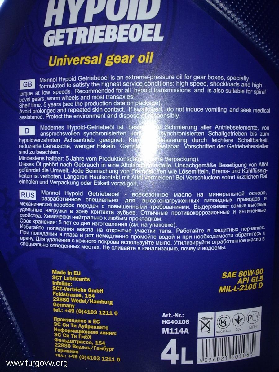

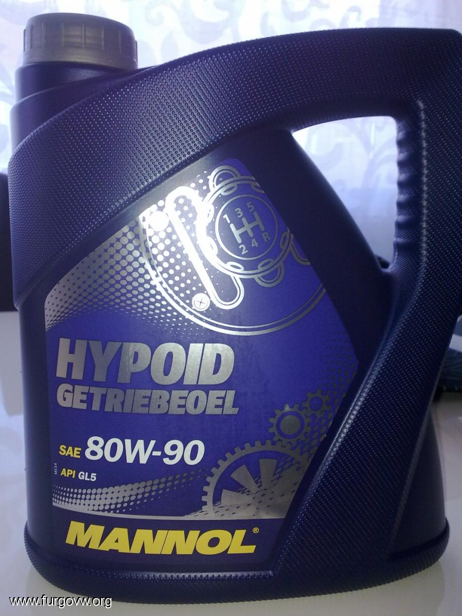

Hola buenas. Sigo preparando todo lo necesario para hacer el brico y lo último que he cogido ha sido la valvulina. Es esta:
Es distinta a la que tu pusiste ¿me valdrá? Me pareció muy barata y además vienen justo los 4 litros que hacen falta. ¿Tu que opinas? Muchas gracias por la santa paciencia que tenéis los que sabéis de esto.
Freddy´j
Te puede servir, pero..... tendras excesivo desgaste en las piezas mas blandas, casquillos de bronce, por ejemplo.
Creo que la que recomiendan es apigl4.
Que alguien me corrija!!

alcasa
Cita de: Freddy´j en Octubre 08, 2013, 14:31:53 pm
exactamente, apiGL4,  sae 80W 90 es el tipo que debe de llevar según el manual de la VW
