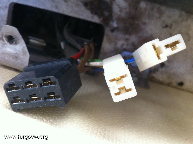

son estos cables? no se que tapa de madera me dices...

Cita de: quatrel en Octubre 11, 2011, 17:43:51 pm
De momento veo que te falta la centralita. Deberías ver qué número de serie tiene la calefacción para ver qué centralita le corresponde. Saca una foto de los bajos de la furgo, justo debajo de esta misma foto. Debería haber una caja de hierro de color negro con dos conductos que se enchufan al piso de la furgo. Esta caja, la calefacción, lleva una etiqueta pegada con las características y el núm de serie.
En los manuales del post que te han pasado, con este numero de série podrás averiguar qué centralita le toca, y buscarla por el foro, ebay, o serialkombi, justkampers etc...
Mira también que tengas la bomba de gasolina, el escape, etc en los bajos.

Segun levantas el asiento del arcón , la caja negra que tienes a la vista es el cargador de baterias, sobre una tapa-cajon de madera, debajo de este veras todos los cables que vienen de los bajos a través del tubo de la derecha segun miras hacia abajo
A la izda del cargador, donde tienes esos cables y esa chapita metalica es donde va la centralita o relé.
Debajo del chasis tienes que tener la caja negra que aloja la caldera ( ventilador, bujía, escape ( recorre mediante un flexible primero y una barra despues todo los bajos hasta el otro lado de la furgo y admision de aire), si continuas por los bajos hacia el depósito de combustible de la furgo verás la bomba de combustible que le mete gasoil a la caldera
En resumen, tienes que tener:
Mando o termostato en el panel derecho del asiento
Rele(evidentemente no lo tienes)
Caja negra(caldera)
Bomba de combustible
Tubos tanto de escape y admision para la caldera como los de mas diámetro para la condución de cables hacia el habitáculo como de aire caliente
Pues nada ya tienes mas datos

Tal y como dicen parece que te robaron o te faltaba la centralita de la calefa. Trasto inutil si no es para otra D2L. De todas formas, parece que el cableado de la calefa lo tienes de origen y entero. Esos tres conectores de la foto son los que van a la centralita. Con suerte, es ponerle otra centralita y a chutar. Yo estuve engrasándome bajo la furgo el martes, que a finales del invierno pasado se me paró por un problema de la bujía. Ya la hice arrancar, echó un porrón de humo del gasoil que tenía dentro sin quemar y a funcionar!! salí de allí abajo lleno de hollín y mierda varia, pero no veas la cara de feliciano.........  .meparto

despues de revisar todo, parece ser que solo le falta la centralita. Pero con el oxido que tiene eso ahí abajo, no se yo si va a funcionar muy bien...
