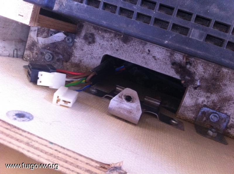

en los bajos no veo nada que me falte. Y la etiqueta con el numero de serie esta despintada y de ahí no sacare nada. Hay alguna manera que con el modelo de la furgo o desmontandolo pueda mirar que modelo tengo?
NachoT3
Dime que cosas te faltan que tengo en despiece la mia y es la misma que la tuya
El led se enciende porque le llega corriente pero nada mas porque te falta la centralita(tengo una) quien comanda la caldera bujia y bomba. Sin la centralita no puedes seguir viendo si funciona o no
Ya nos cuentas
Edito que acabo de ver tu respuesta
Hazle foto a los cables quitando la maderita que tapa la entrada de aire y cables y el año y preparacion de tu furgo
Parece una d2l

ahora lo miro he inserto fotos e info.
