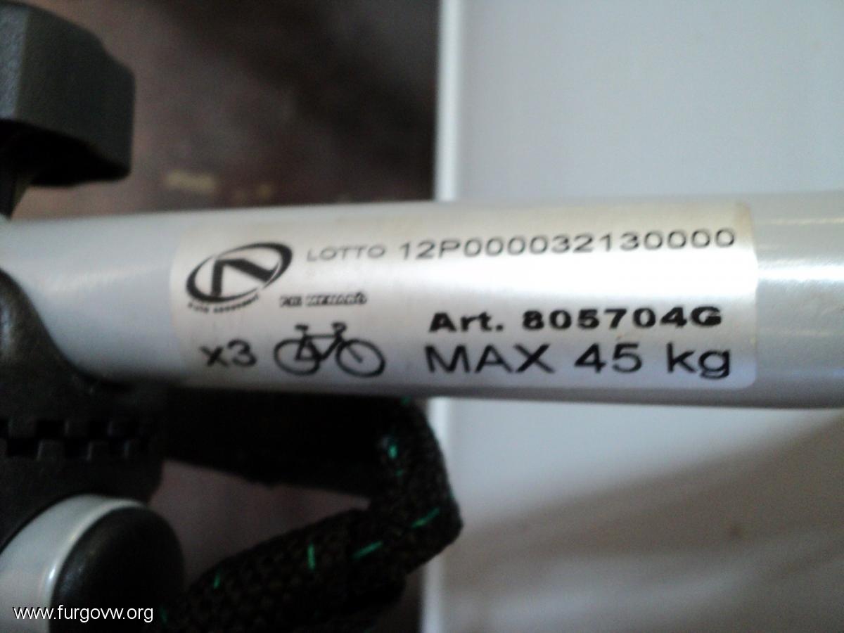

es el modelo del carrefour pero adaptado a una sprinter reforzando las bisagras por el peso,creo recordar sobre 45kg 3 bicis,yo llevo 2normales 1de aluminio lijera y la de la peque,eramos 4 antes en casa,ademas tambien me vale el mismo potabicis para el coche 309,pero en el coche las bicis van en horizontal,en la furgo iban en vertical salteadas y sin rueda delanteras(iban dentro)para mejor apoyo y no tapasen la matricula ni saliera mucho por arriba,

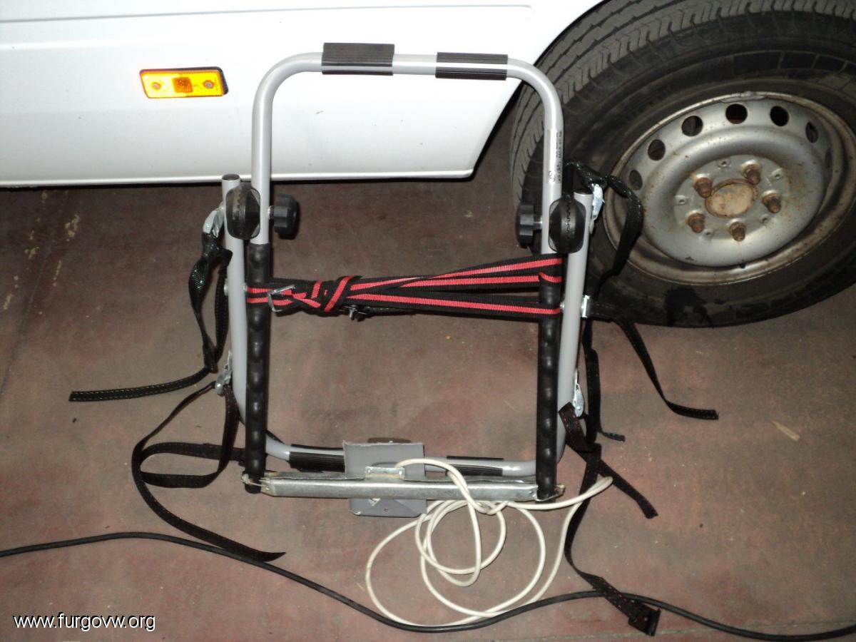

Hola, sabeis si hay algún portabicis de quita y pon homologado (sin atornillar) que le valga a las 407d? es que hace poco ví una Iveco de pasada y me pareció que llevaba uno básico y no me dió la impresión de que estuviese atornillado   .malabares
La GV multaría? gracias!

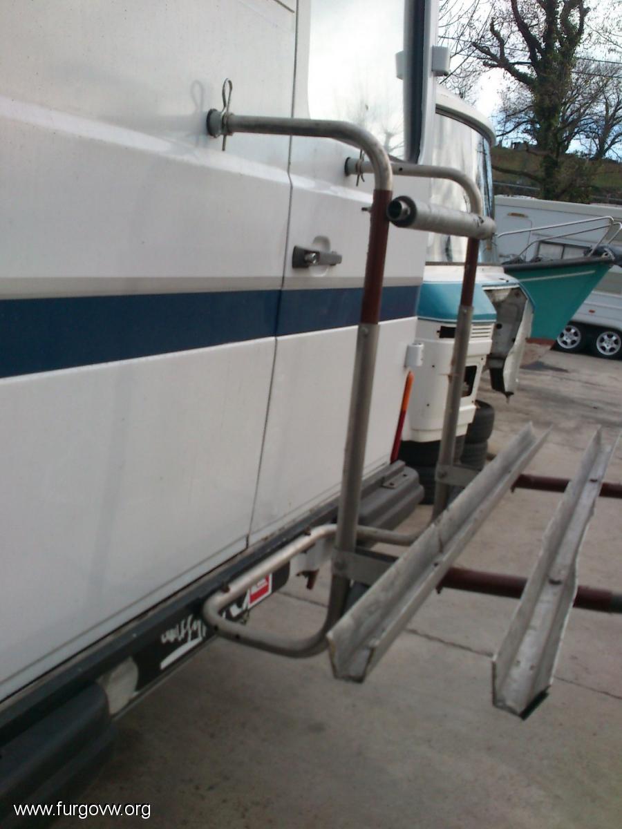

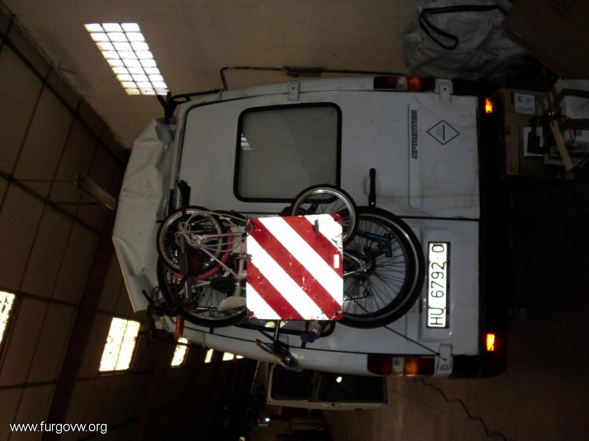

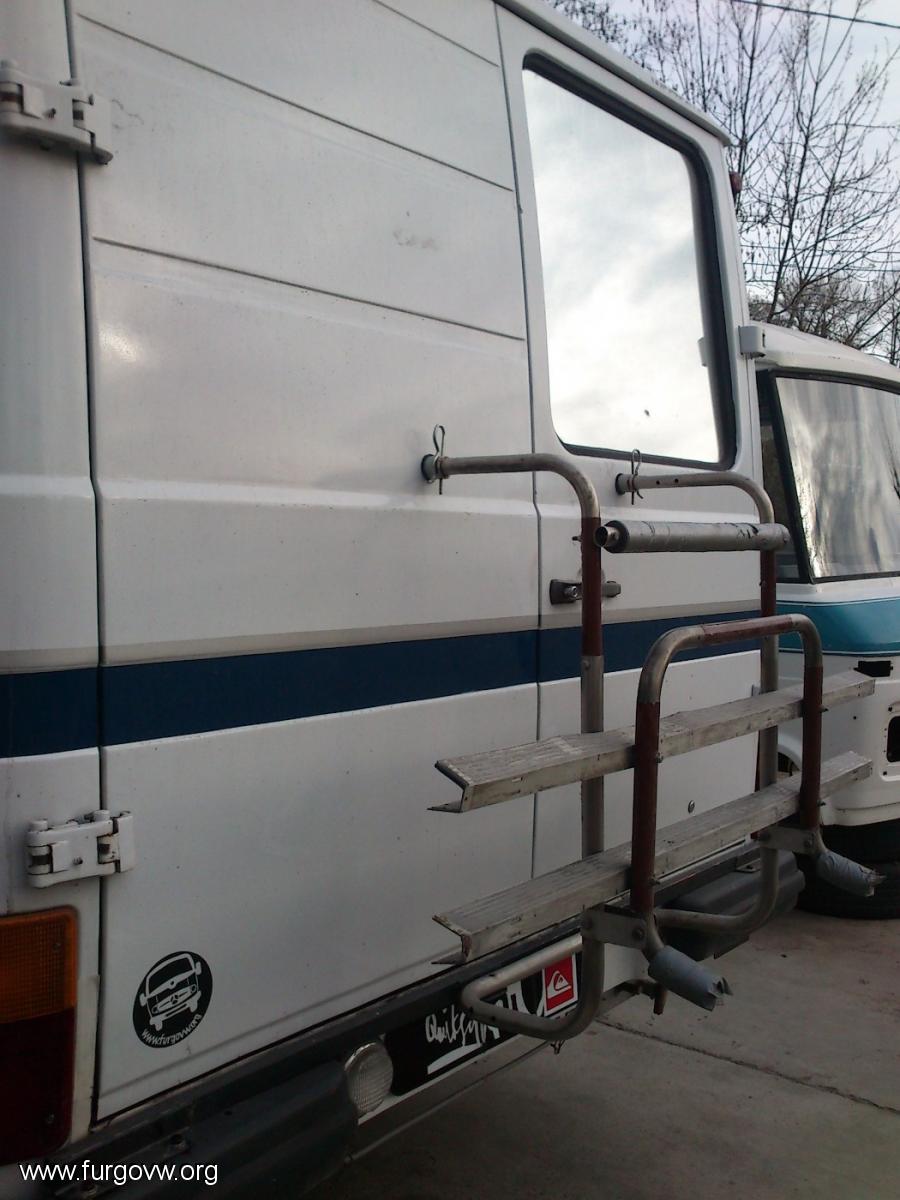

Buenas te dije que te pondria unas fotos de lo que tengo hecho yo. Nunca me han dicho nada ni los verdes ,ni itv ni nada. Como se desmonta en un tris si no voy a usar las bicis ,pues no esta puesto.No se si parecera lio ,pero yo lo hice para la sinter hace años ,ahora lo he puesto en la dusself y nunca me dio problemas.

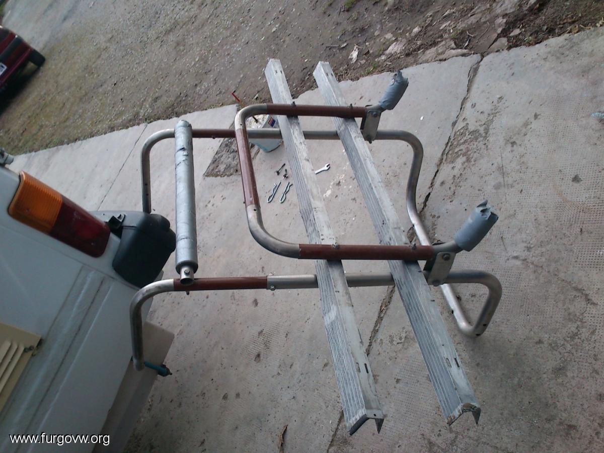

Venga fotos. Este es el portabicis, lo cogi de una autocaravana...el tipico...

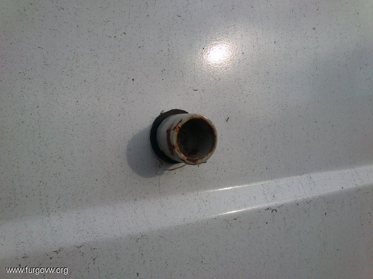

...me hice ,con un tubo con diametro interior, como el exterior del portabicis, cegados por detras , y van atornillados a las puertas(por detras llevan unas pletinas). Van siempre ahi, no se quitan...

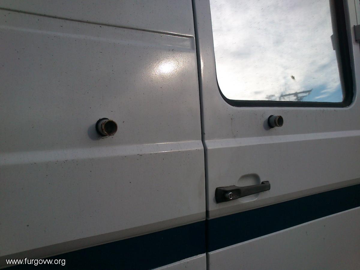

...yo lo he puesto centrado, no queria cargar todo el peso sobre una puerta...

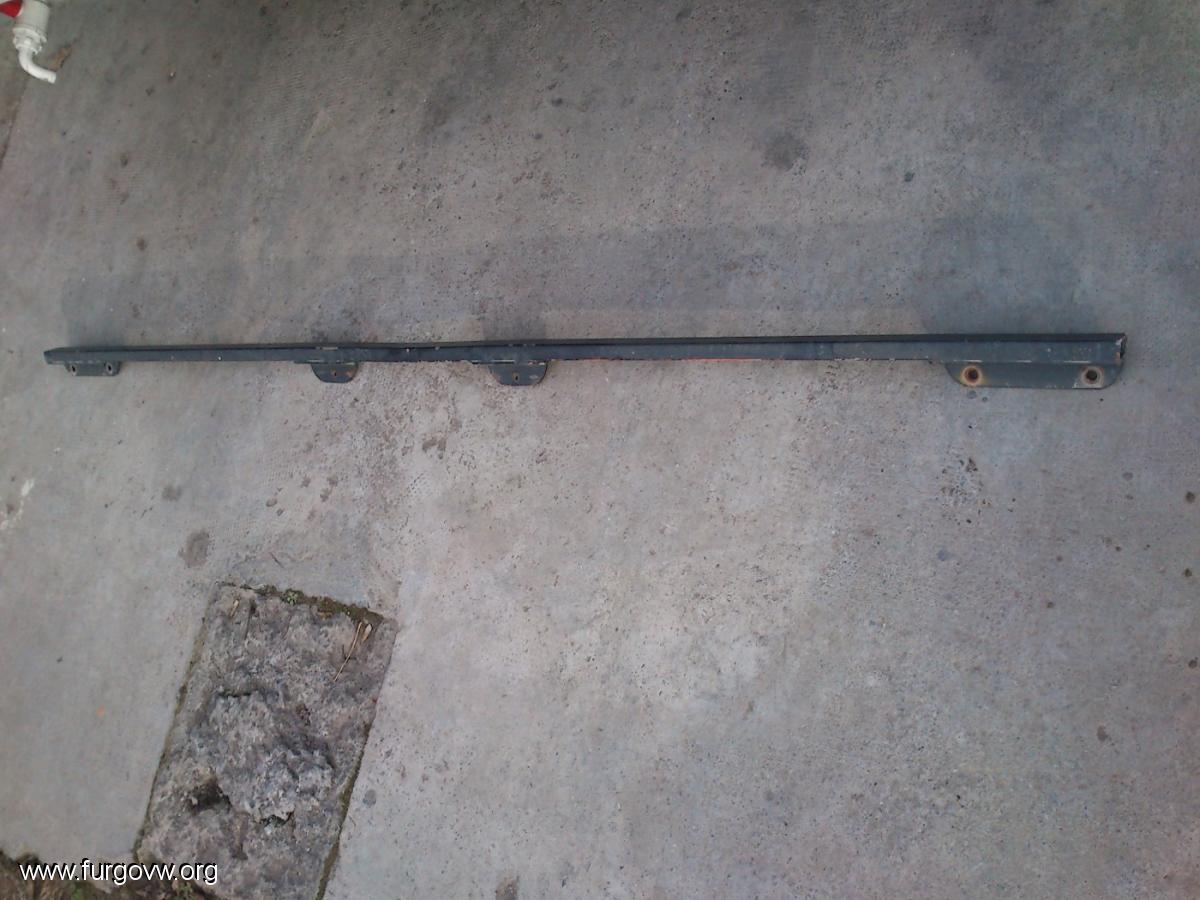

...un tubo de cuadradillo con unas eles soldadas sirve de apoyo al portabicis...

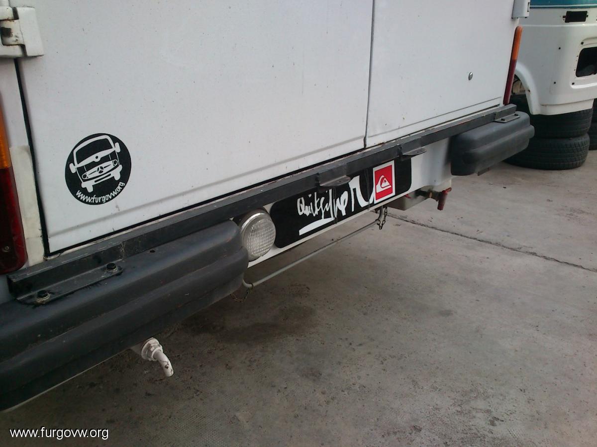

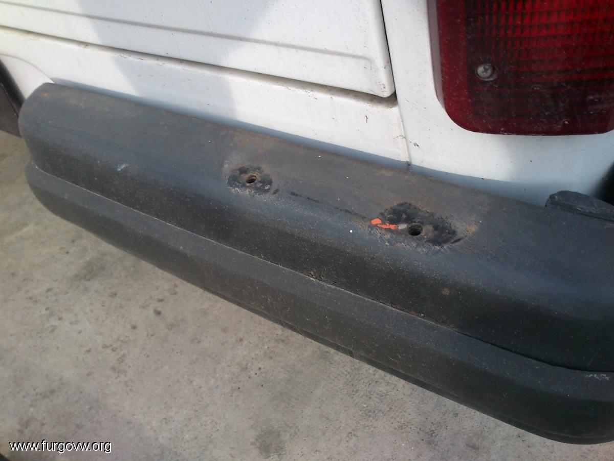

...en los paragolpes traseros solde unas tuercas soldables de 8 por dentro...
...la pletina se atornilla a los paragolpes, siempre va ahi, nunca se desmonta, nadie ha dicho nada, y se abren las puertas sin problema...
...todo esto son "los preparativos".Parece lio pero una vez hecho,es para siempre.Tanto el cuadradillo como los casquillos van siempre montados, si tu quiers fijarlos de otra manera, los sueldas y es mas rapido.

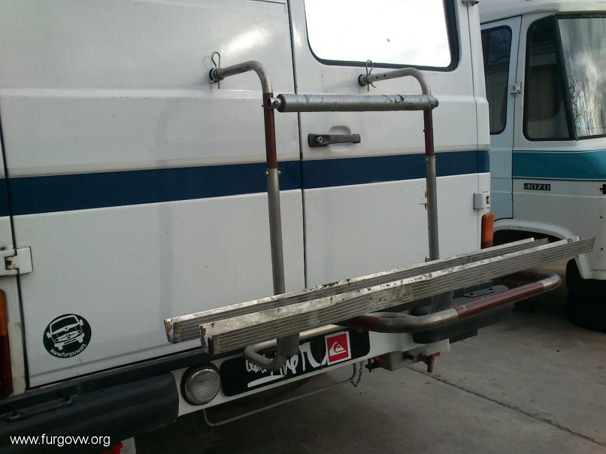

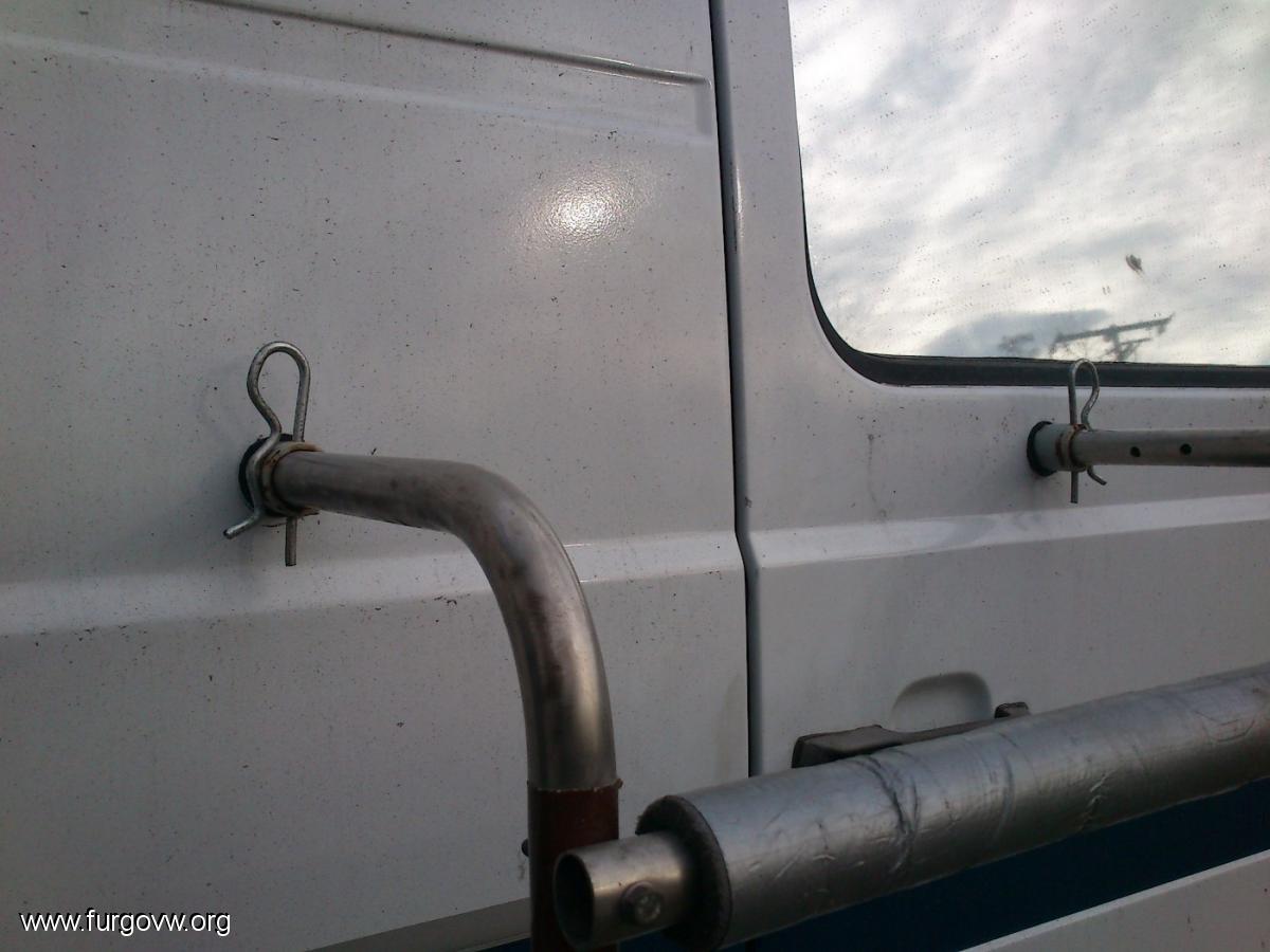

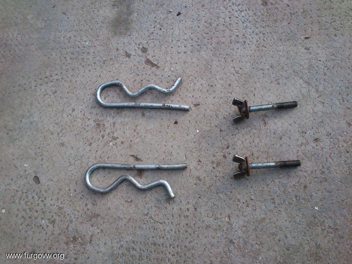

Ahora ya es como lo uso. Con dos pasadores y dos palometas se sujeta...
...los pasadores arriba...
...y las palometas abajo. El portabicis reposa sobre las eles del cuadradillo, las palometas solo lo fijan, son de M6, hace 6 o 7 años que las uso y ni se han doblado ni nada.
...y queda asi ...
...¿que si era que?¿homo... ¿homo que?  .meparto .mepartoDe eso no se nada, pero nunca he tenido problemas ;)

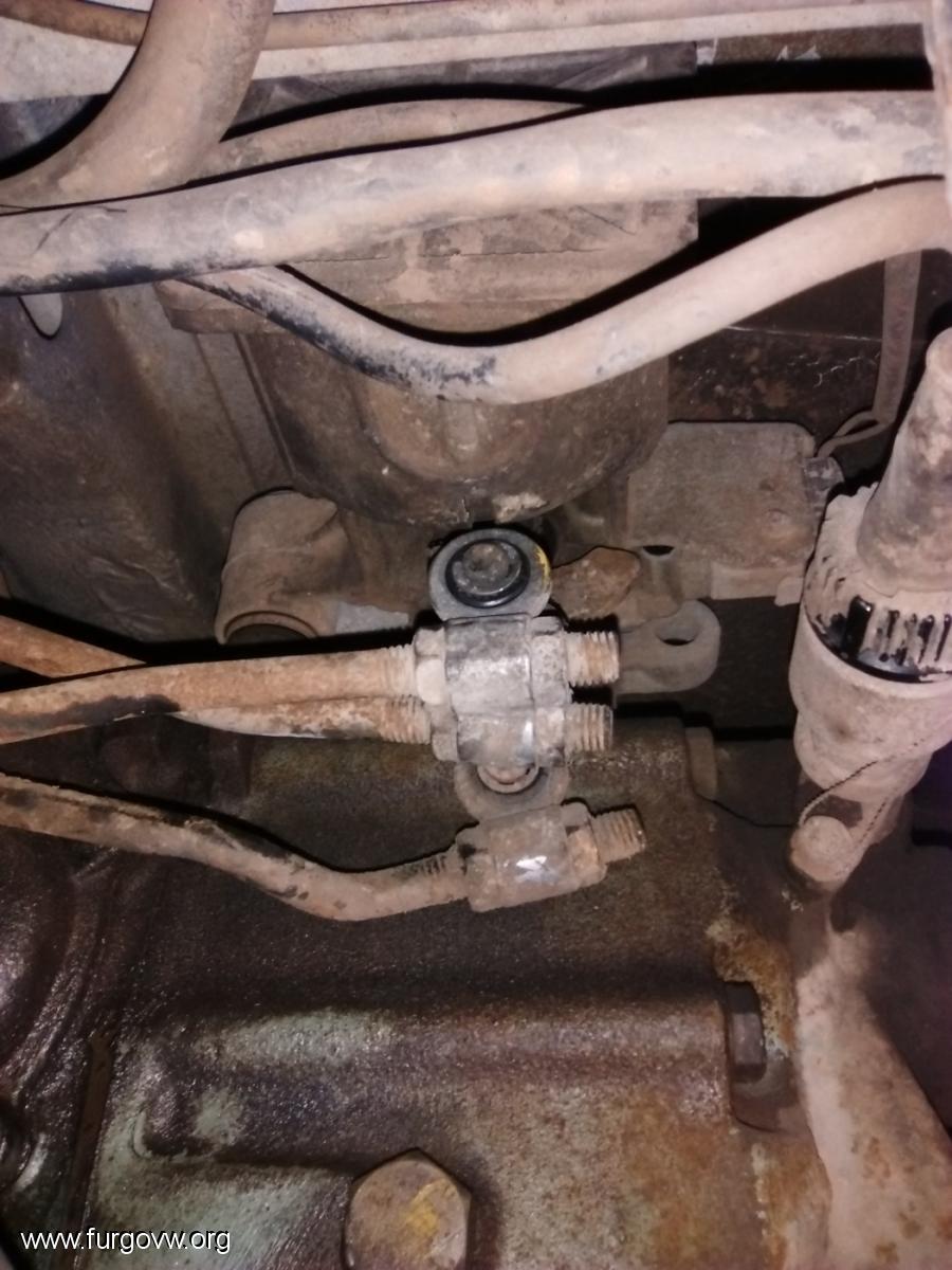

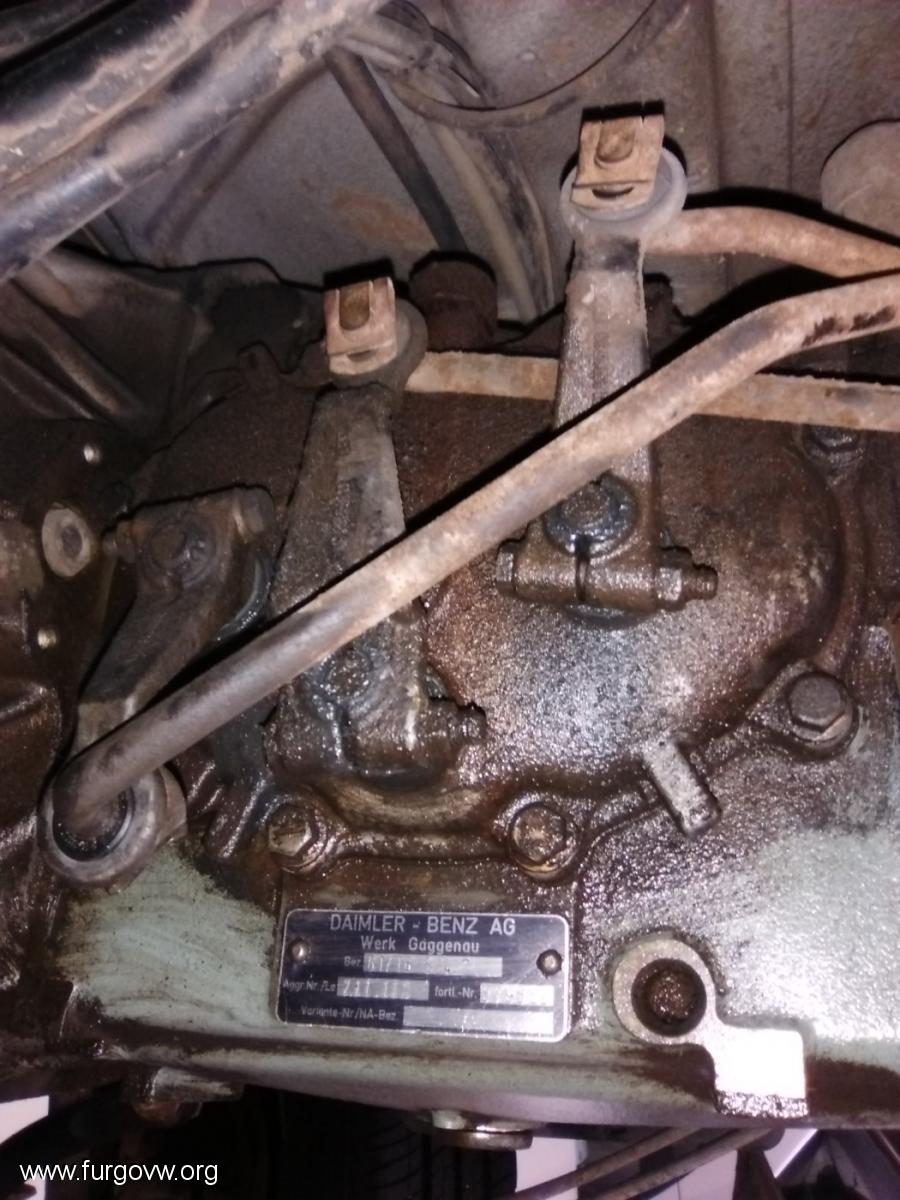

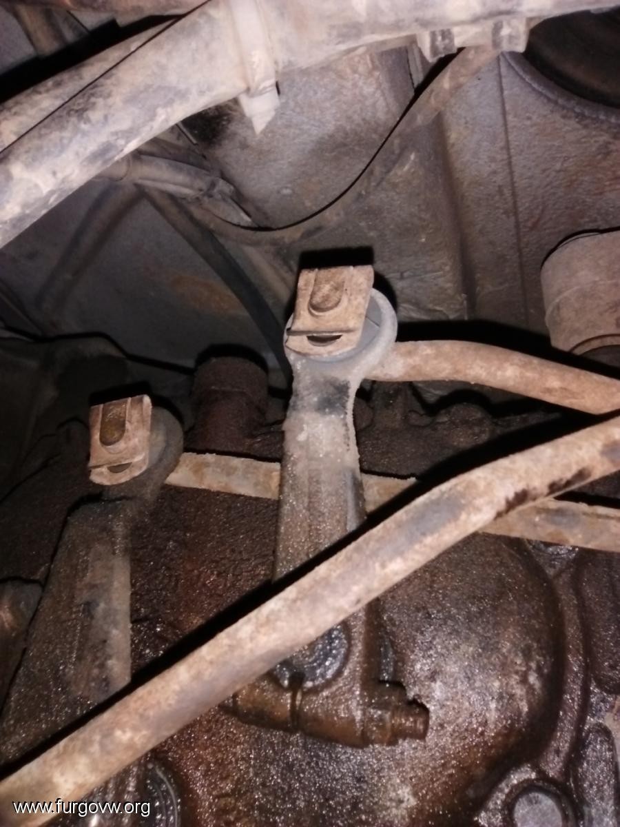

Hola a tod@s! La semana pasada subiendo una cuesta al intentar reducir la palanca de cambios se nos quedó enganchada y solo podíamos meter 4º y 5º. Da la impresión de que alguna marcha se ha quedado metida pero al pisar el embrague sí que desembraga pero es imposible sacar la marcha. Nos han dicho que puede ser la caja de cambios, el bombín o bien el embrague. Alguien nos puede dar alguna pista más? Y algún taller de confianza en Madrid? La furgo es una Mercedes 309D. Gracias!!
migeltxin
Se te ha quedada enganchada porque se te ha roto uno de los casquillos y se te ha salido, metete debajo y verás el selector y de donde se ha salido, vuelve a meterlo y ponle una brida de forma provisional, a ver si tengo una foto y lo ves.
En la mercedes valen unos dos euros, un saludo.

Cita de: miguelitomadrid en Enero 07, 2016, 12:21:19 pm
en la tercera foto ves mejor la pieza que casi seguro se te ha desgastado, lleva una arandela de hierro tipo clirquip, la goma se suele joder, metete debajo y con una brida lo ajustas bien y puedes salir del paso hasta el taller, luego revisa todas, se cambian muy fácil y la caja la tienes bien casi seguro al cien por cien, un saludo

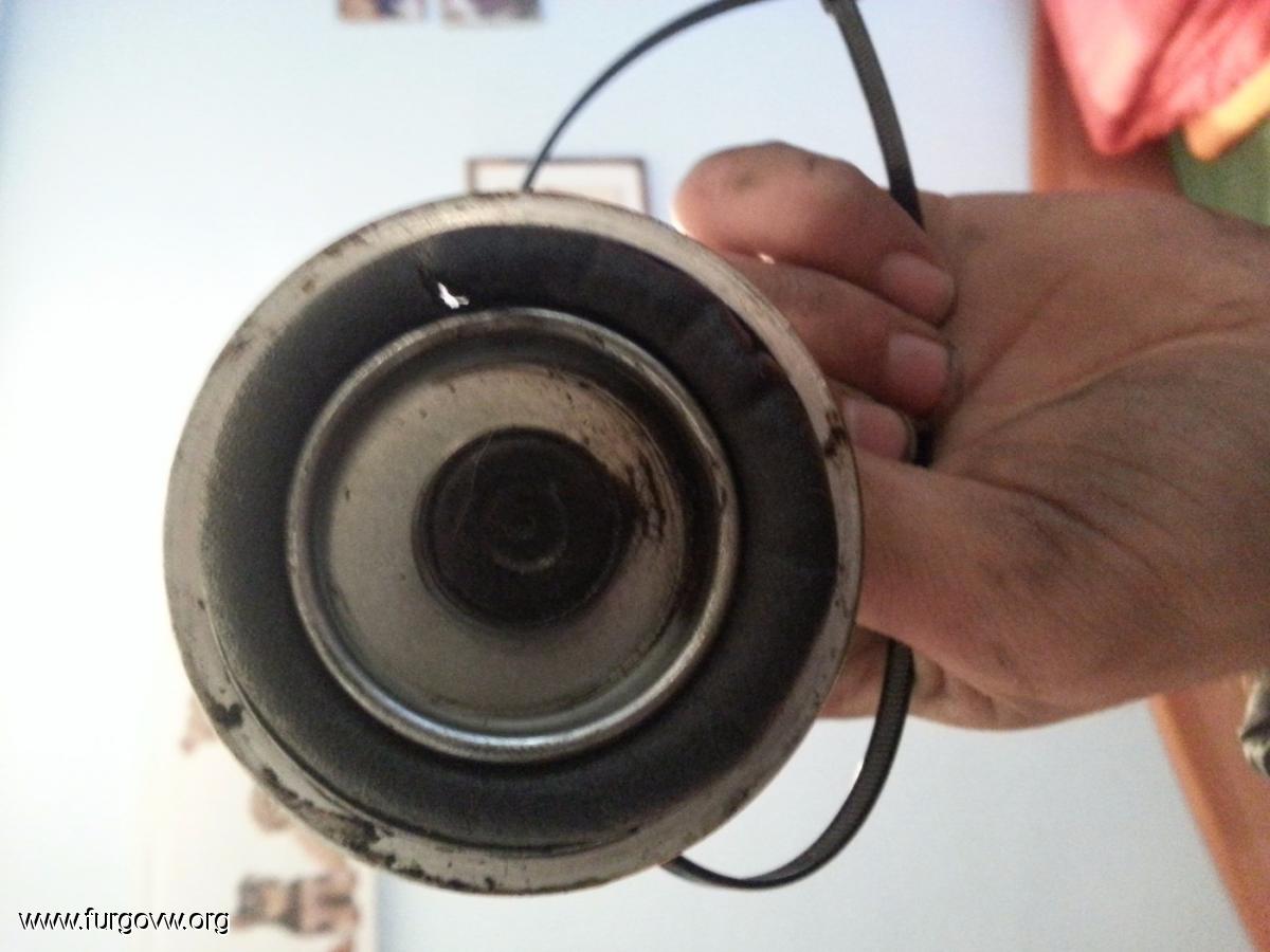

Muy buenas a todos! He adquirido hace poco una 207d, y tiene el ralenti altiiisimo. Tenia la sospecha de que fuese por una membrana que tiene en la bomba de inyeccion, asi que abrí la bomba y efectivamente tiene la membrana agujereada... así que supongo que será por eso. Es la de la tapa roja encima. Alguno sabe donde podría consegir la membrana? En la mercedes no la tienen, y la habia pedido a una página alemana y después de pagar y todo me han dicho que no tenian... la membrana es esta
La referencia de mercedes es 000 075 06 07 y la de bosch es 1420503024. Creo haberla encontrado en oscaro pero cuesta 130€ mas envio!  ??? ???
A ver si alguno sabeis donde podría encontrarla aunque sea en el extranjero...

miguelitomadrid, es probable que lo de las marchas sea lo que te dice migueltxin. En la 308d me pasó algo así una vez, no entraban algunas de las marchas y era unicamente que las varillas estaban salidas de su sitio, suerte!
