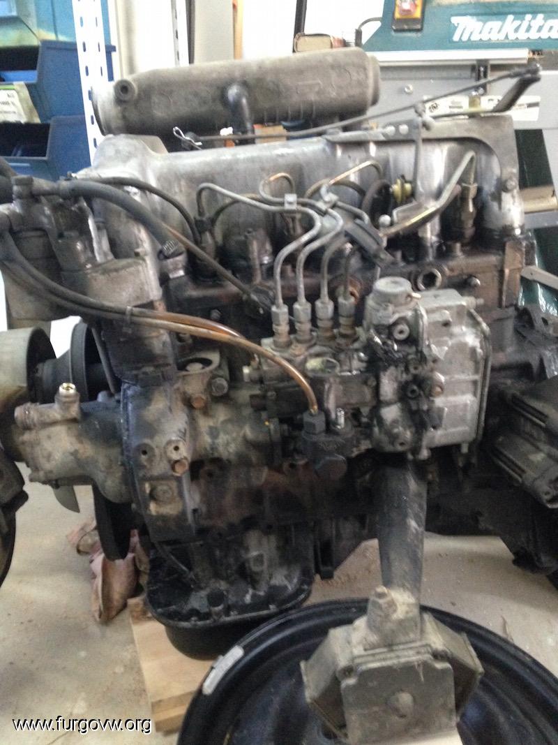

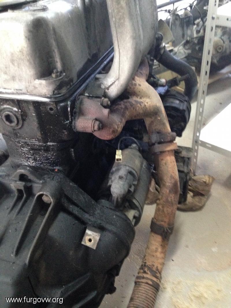

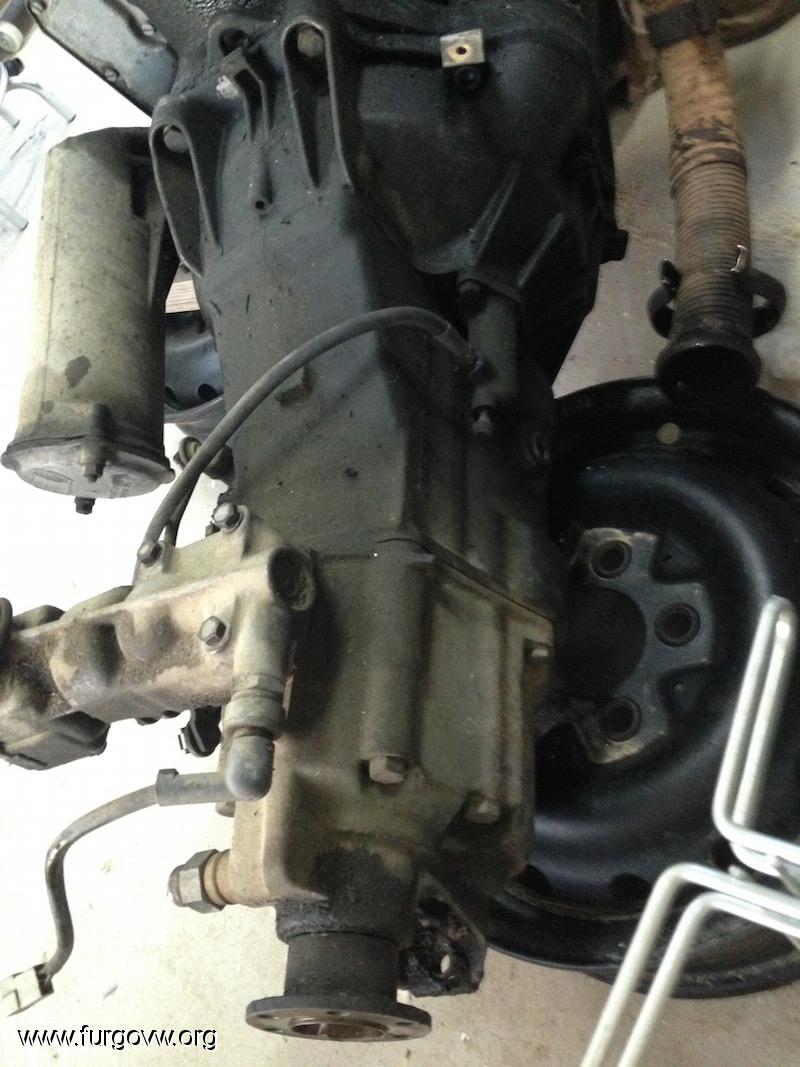

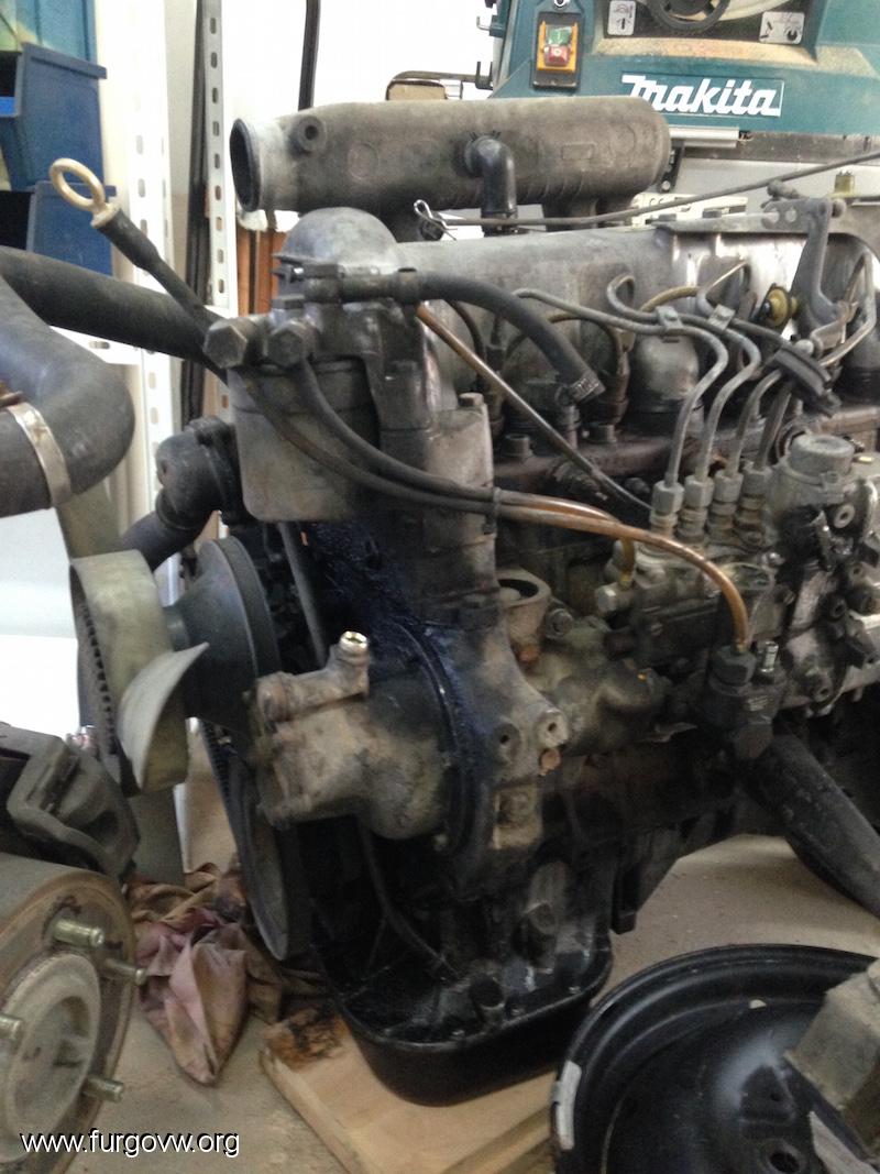

Los de mi OM601 (307D) no valen, el patrón de tornillos al bloque no es igual que el del OM602. ¿alguien puede hacerme fotos de soportes de motor de un OM601 de una 208D-308D?
Multivan Beach 4motion
chakiko
Pero ¿tu 307 no monta un om616? Las 308 si llevan el om601
ensafer
Cita de: chakiko en Junio 02, 2015, 21:07:06 pm
en mi documentación pone que es un Om601, pero también pone que es una 307. En el peldaño del copiloto pone 207, así que debo tener un refrito mal traducido al importarlo.
Este es el motor que he sacado:
¿ Om601 o bien Om616?  Lo tengo a la venta, por corregir el anuncio  .meparto
