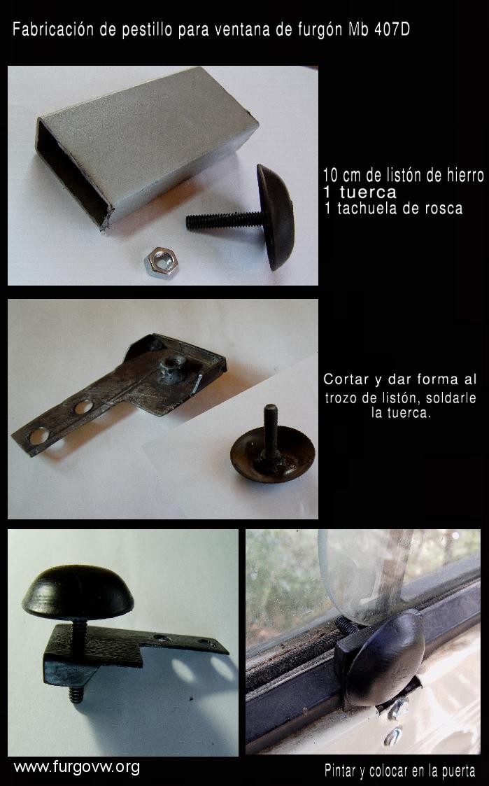

MoriendiArs
Petateneta, sí lo del trueque me gusta más que comprar o vender,jeje...pero al final lo he solucionado, me he hecho uno, todo no me ha costado ni 30 céntimos, jeje!! Bueno gracias de todas maneras por haberlo buscado  ;)
Lo pongo a ver que os parece, saludos!
ivanmb100
Que currazo, pero eso no lo has hacido tu no nos engañes.

beep-beep
Recuerdo haber visto algo muy parecido en algún coche, para el caso de mantener el cristal cerrado, pasado el tornillo sobre un agujero practicado en el cristal para dejarlo bloqueado cerrado y a su vez poder dejarlo bloqueado abierto, con el mismo sistema.
citriko
El esquema electrico de la zafira si lo tengo, porque tengo una  ;) y me parece que esta en los manuales, ya os contare que tal!
Lo de la cucaracha lo investigare  ;D
Y sobre el seguro de las ventanas tomo nota, es muy buena idea.
petateneta
mola  mola el invento ajjajajj yo es que tengo tantas cosAS q hacer que de momento en eso ni pienso.ademas yo la dejo abierta y con las llaves puestas .meparto .meparto
