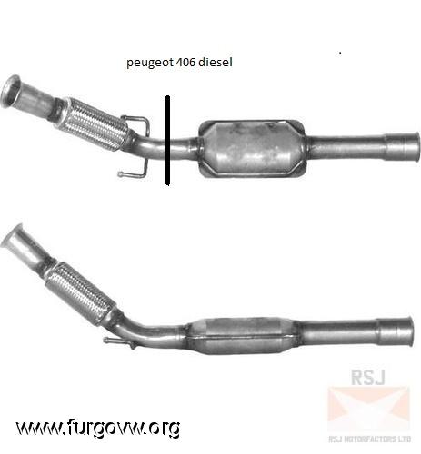

muchisimas gracias, aca va la primera prueba., este es un filtro parcial de particulas de un peugeot 406 diesel en ebay se ve por alrededor de 8o ,esterlinas nuevo, asi que en el desarmadero tiene que valer la mitad o menos, el motor es de 2litros y 100cv. este filtro  no lleva ninguna manuntencion no es efectivo como un filtro total, pero creo que podria ser una alternativa economica a provar

He estado mirando todos los sistemas de escape del modelo peugeot 406 y el 2.1 HDI de 133 cv. es el que tiene el DPF, por lo tanto esa pieza es solamente el catalizador, en el modelo más potente el catalizador es la primera parte y el filtro de partículas se unen mediante tornillos formando la otra mitad. Fíjate en la diferencia. ¿se entiende bien?

buenas valvulina eso quiere decir que el catalizador no funciona tambien como filtro de particulas? yo creia que ademas de convinarse los gases con los metales preciosos, tambien actuaba de filtro, :-\ eso que muestras ya creo que saldra bastante mas caro, por lo que e leido en algunos de los full el sensor no solo manda informacion a la centralina si no que tambien recibe la orden de la centralina y trasmite un impulso electronico para quemar las particulas y regenerar el filtro. ahi ya no seria una cosa tan sencilla creo,.disculpa pero aqui en londres si yo no recuerdo mal el analizador de gases media hidrocarbones, co2, o2, bueno eran 4 pero ya no me acuerdo, y despues una examinacion ocular por el tema del humo, (osea para fallar el vehiculo tiene que hacer una cantidad de humo capaz de obstruir la vision de otro conductor). no recuerdo haber fallado la verificacion de ningun auto por esto ;D. yo creia que el catalizador era un tipo de filtro parcial  :-\ y me parecio una solucion sencilla de aplicar, bue abra que seguir buscando entonces.
