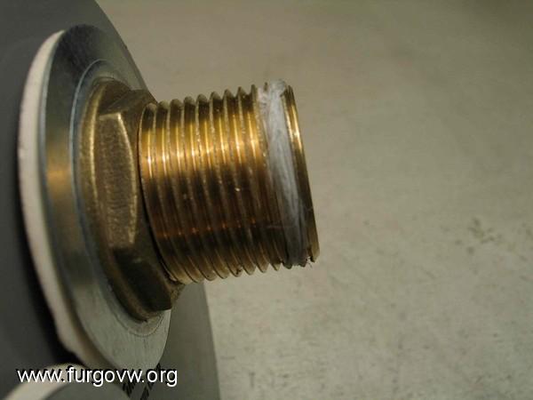

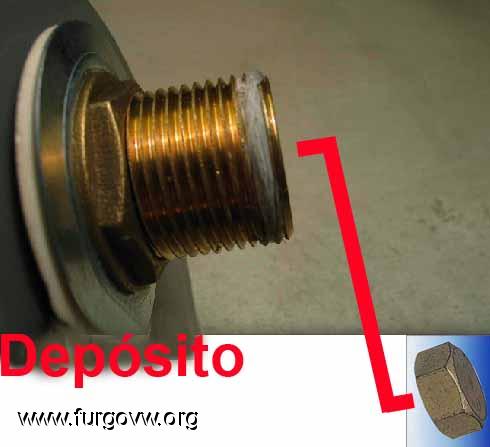

Oye, firewer, ¿y no has pensado en una solución reversible?
Hasta ahora se ha estado planteando un concepto: el agujero está en mal sitio y queremos condenarlo.
Pero, ¿no os parece buena idea cegarlo de forma reversible? ¿Y si lo tuviésemos que emplear en el futuro?
Yo tengo por costumbre fiarme más de la física que de la química. O sea, siempre una unión mecanizada antes que una unión pegada. O la dos juntas. Cuando encolo dos piezas de madera, le hago un atornillado oculto, por ejemplo.
Si el depósito fuera mío, por el tamaño que tiene, le metería de dentro afuera un racor de salida de depósito en latón de unos 3/8"
y a la rosca que excede por el lado exterior, previo encintado de teflón, le pondría una simple tuerca-tapón ciego hembra
que son absolutamente estancas.
Montaje:
firewer
Muchas gracias viano :D en alguna ferreteria ya me habian comentado tu "brico-truko" pero ni ellos ni yo habiamos pensado en esa tuerka interior por lo que era inviable, pero vamos.. solucionado :D

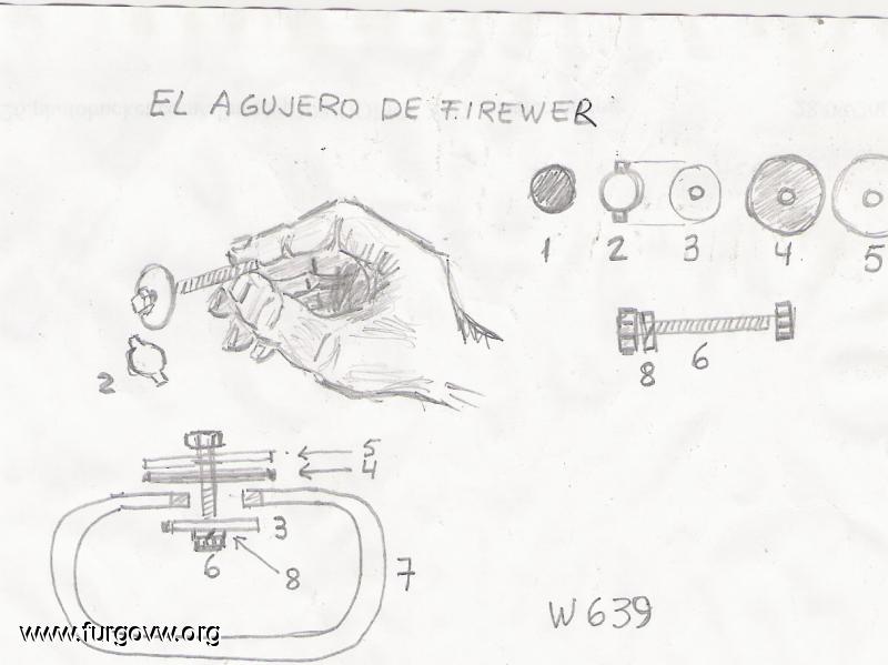

w639
Hola Firewer no habia visto tu problema hasta ahora y veo el otro hilo por aquí xD (como dices,que me hace mucha gracia)
Mira, para resolver el problema, no valen los pegamentos ya que ese material plastico es muy poco adherente. Hay que usar el sistema de la vasija y la mano (xD) y hacer el agujero más grande. A ver si te pongo un dibujo para que lo entiendas y no vayas dando el cante a olor a gasoil xD. Saludos
w639
Marzo 26, 2008, 12:38:48 pm #43 Ultima modificación: Marzo 26, 2008, 12:42:34 pm por w639
Hasta ahora no había visto el problema de Firewer y para resolverlo le envio un dibujo explicativo.
1. El famoso agujero de Firewer
2. El agujero modificado al tamaño de la arandela.
3. Arandela metálica de diametro modificado nº2.
4.Arandela de goma de diametro más grande que el nº3
5.Arandela metálica del tamalo del nº4 o mayor.
6 tornillo,arandela de presión y tuerca.
7 Deposito de carburante (en este caso de plástico)
8 Arandela de presión.
Al agujero a reparar se le hace con un pelo de segueta o una broca fina una abertura del tamaño de la arandela nº3 a los lados como se ve en nº2.
se pone el tornillo, la arandela de presión y la arandela metálica nº3 y en oblicuo se introduce por el agujero, una vez dentro tiraremos hacia arriba y la arandela queda sin poder salir al ser el diametro mayor.
con cuidado y sirviendonos de unos alicates de punta, agarraremos el tornillo para que no se caiga (xD)  .meparto y le introducimos la arandela de goma nº4 y la nº 5 y a continuación la tuerca y apretamos.Ya tenemos el agujero bien sellado, y Firewer no dejará el rastro (xD) un saludo w639
