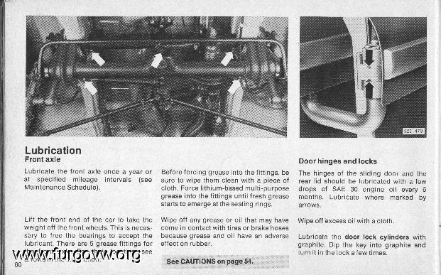

raval49
Pues no, aún no he tenido tiempo de meterme a engrasarla. Por cierto, ¿Algún documento donde aparezcan los puntos de engrase? ;D

nne
estos son los puntos de engrase
echale grasa en cada punto hasta que se salga por otra zona toda la grasa vieja (si es que hay...)
