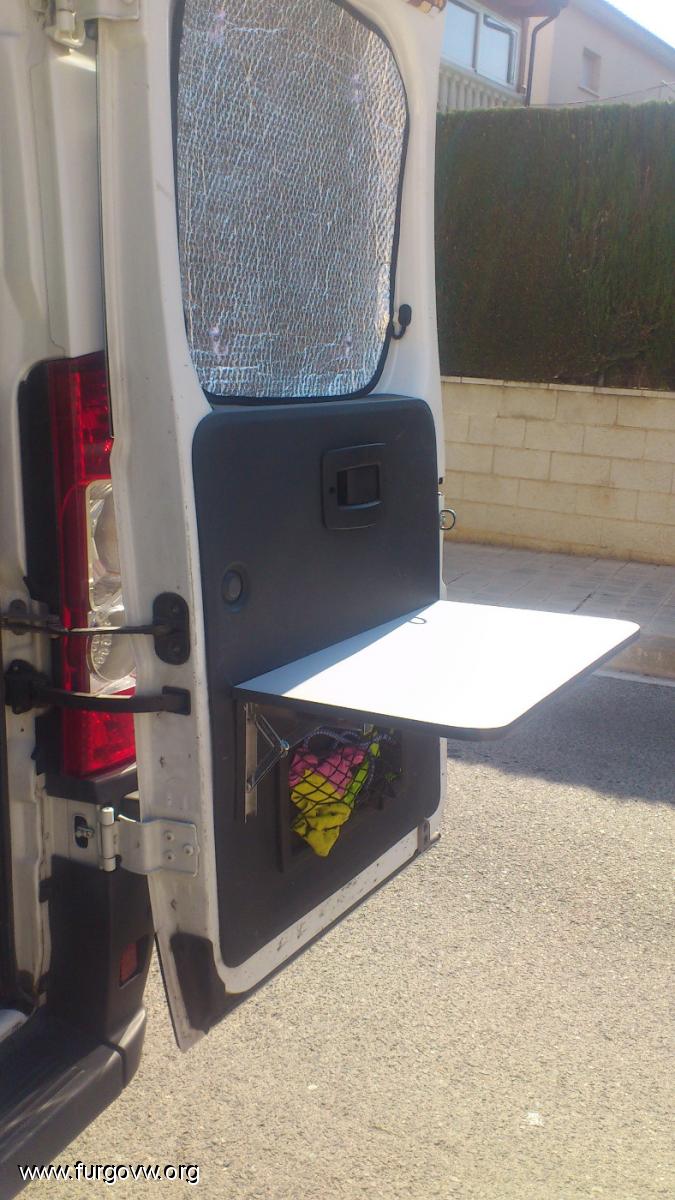

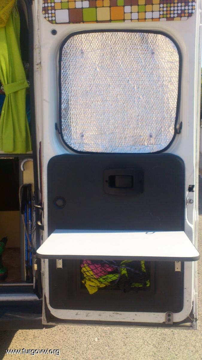

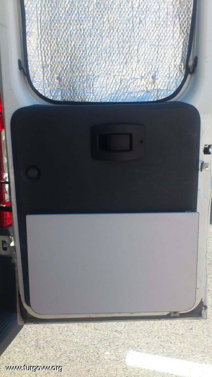

Subo un mini brico para las puertas traseras, se trata de una mesa plegable en este caso hace unos 65x40cm
Abierta la puerta del todo
Abierta
Plegada
No ocupa nada de espacio y es muy útil

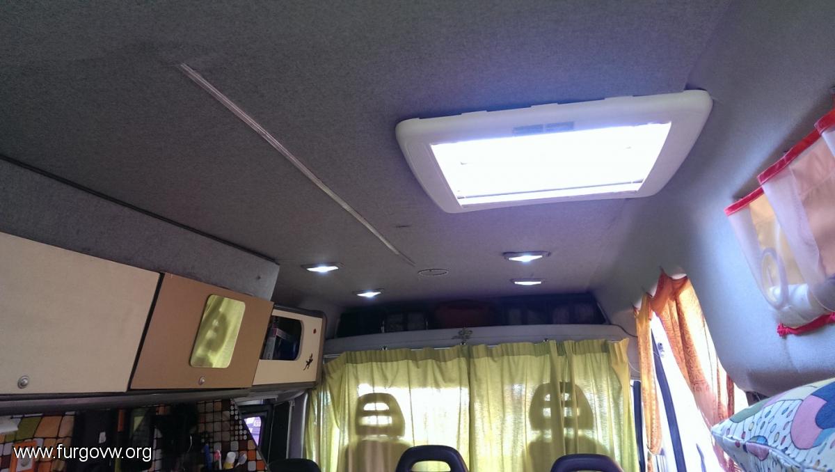

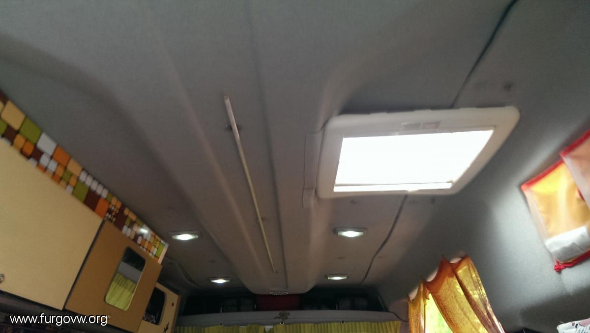

Mi último brico: Modificar el tapizado del techo
Así es como lo tenía: debido al aislamiento se crearon algunos bollos en el tapizado
Así es como ha quedado: Panelado de madera y forrado con textil
