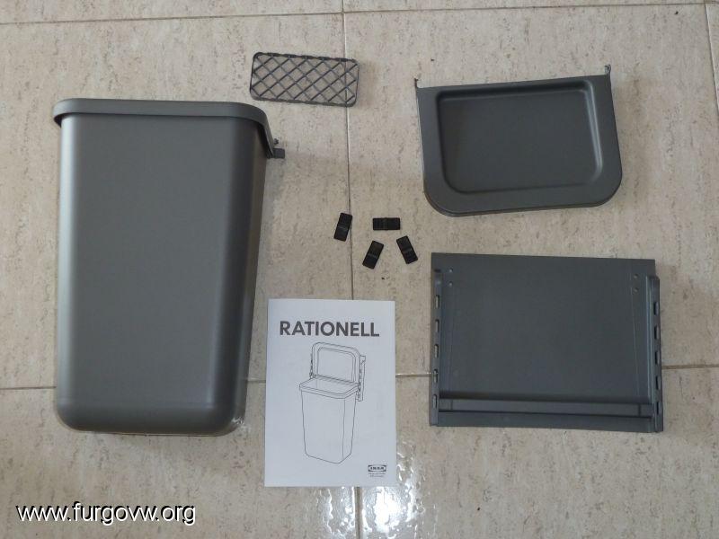

El modelo en cuestion es este
http://www.ikea.com/es/es/catalog/products/30154802
Y la verdad que el brico no tiene mucho que explicar asi que ire a lo que nos gusta a todos... las fotitos

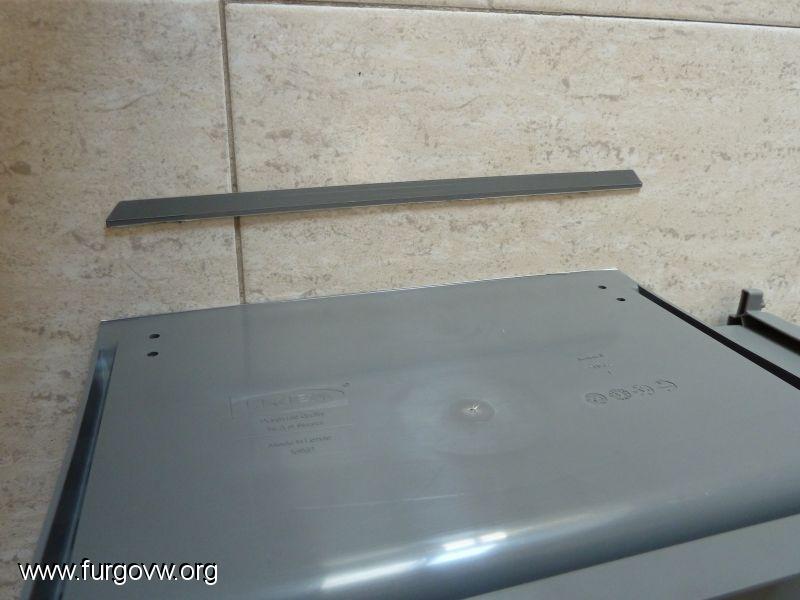

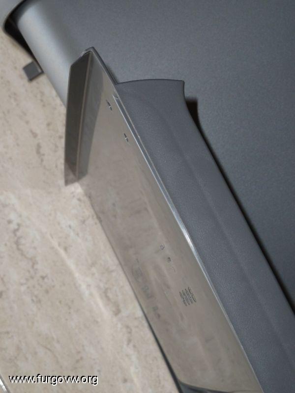

El unico problema que he encontrado es que la parte que se acopla a la pared acaba en una curva que lo separa de la misma
Se corta sin problemas con un cutter o similar

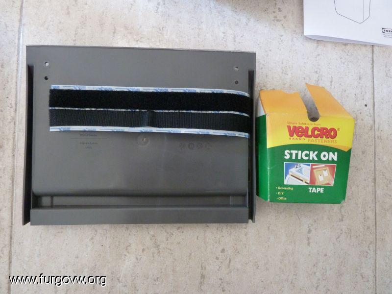

y como no quiero hacer agujeros en los muebles, voy a usar velcro adhesivo, que aguanta de la ostia (por eso he tenido que dejar el fondo totalmente plano)
Como soy un poco animal, al final he puesto 2 tiras de velcro una arriba y otra abajo.

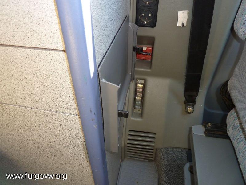

Y aqui el soporte del cubo ya pegado en el lateral del mueble. Mas arriba o abajo va al gusto, yo he querido dejar acceso facil a los enchufes cuando el cubo este en su sitio.

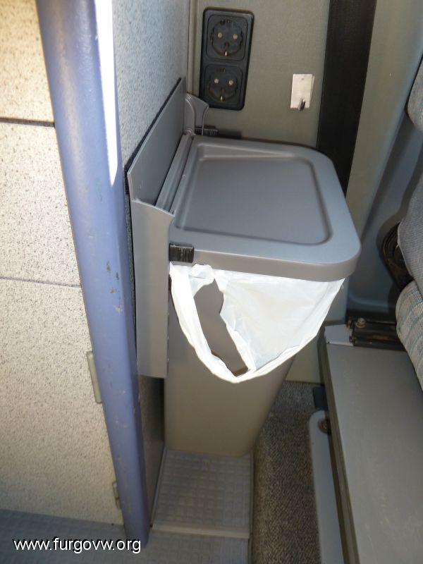

Resultado final:

Me encanta como queda Raulg2. Si fuese de serie, no se integraría mejor. .palmas .palmas
Una duda q. me surje. ¿Q. haces con él cuando giras el asiento del conductor?. Si le encontrase un buen sitio, te lo copiaría a la de ya.

Cita de: Atxur en Septiembre 13, 2011, 00:06:30 am
Gracias Atxur, no hay problema para que gire el asiento del conductor, pero en caso que hiciera tope, al ser 2 partes, una que se fija al mueble con velcro y el cubo que es totalmente extraible, tampoco habria problema de quitar el cubo, girar y poner otra vez...
Y ya si queremos rizar el rizo, puedes poner otra tira de velcro en otro sitio y moverlo completamente... no lo he medido, pero igual cabe en el armario de la Cali si desmontas la balda.
La idea del velcro es no convertir los muebles en un queso gruyere. Hoy la papelera esta guay ahi, pero y si mañana tengo que usar ese hueco para otra cosa???
