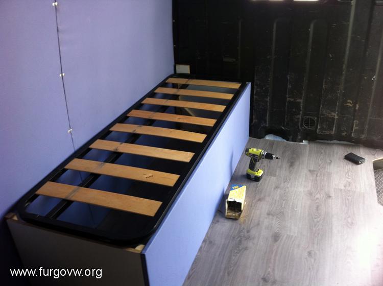

Yo tengo parquet en la mia, es un AC5 (la calidad mas alta contra la erosión) y lo encontre en oferta en LeroyMerlin a 12 € m2, queda de lujo!
Le da una calidez al habitaculo que no consigues con el sintasol y no hay ningun inconveniente ni por dilatacion ni para limpiar, yo lo limpio con una fregona muy escurrida.... te adjunto una foto pa que lo veas...
